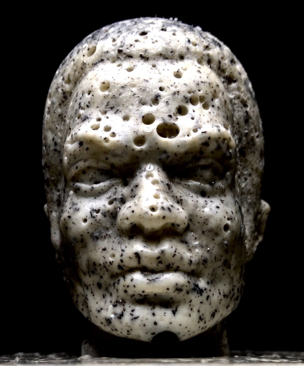

Estoy con ganas de hacer una camiseta "especial" con el tema Geyperman, con esta imagen he pensado en hacer una con el logo Geyper BLACK, pero no estoy seguro, tengo que seguir "investigando".
Y lo que veis en la imagen ha sido cuestion de suerte. Estoy haciendo moldes de silicona para reproducir cabezas de Geyperman, se hace una mezcla de resina de dos componentes, verter dentro del molde esperar media hora y sacar.
Hoy se me ha ocurrido la gran idea echar a la mezcla un tipo de tinta para oscurecer el resultado, normalmente las piezas salen de un color tipo blanco roto.
Pues nada en el momento de mezclar la tinta con los dos componentes se ha producido una reaccion rara rara, han empezado a salir burbujas a toda pastilla, asi que me he largado echando leches, por si acaso.
He vuelto despues de un tiempo prudente y el resultado es el que veis, una imagen bastante curiosa para poder hacer algo diferente.

El tinte segurame te sería acrílico , Mikel , usa al aceite , y no te hará esa reacción
Re: Black is black?
Recuerdo que solía teñir la resina con pinturas de humbrol que eran al aceite
Re: Black is black?
Ya te digo, la resina y el agua no hacen buenas migas.
La proxima vez probare con la que comentas de Humbrol, pintura sintetica, tinte para esmaltes...hay que experimentar.
