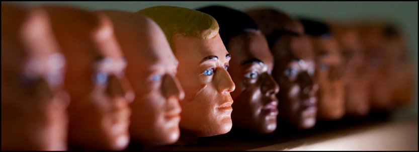

De camino a la peluqueria
Mensajes: 1813
De reunion deciendo el color de pelo de cada uno, y despues a las manos de Maruflock :aplausos2

Que va, el ultimo lote ha sido un regalo de tres maniquis con muchos accesorios, y de esos tres solo el negro tenia el pelo prefecto, los otros dos ya estan pelados y los he juntado con otros ocho quehe ido acumulando con el tiempo. A veces te regalan alguna cabeza suelta o algun maniqui en coma y poco a poco vas consiguiendo mas, total que he esperado a tener un cifra redonda 10 y he decidido mandarlas.

Lo primero que hago es meter varias cabeza juntas en un bote de lejia pura, la tipica de botella amarilla sin perfurmar, las dejo un par de dias y mientras cuando me acuerdo les pego unos buenos meneos para que choquen entre ellas y asi se vaya ablandando el pegamento que llevan. Pasados dos dias preparo una palangana con agua muy muy caliente y mistol, meto las cabeza un buen rato y espero a que se enfrie un poco para poder meter las manos (con guantes que el olor a lejia no hay dios que lo quite despues) y con un cepillo de dientes viejo, al que he recortado las cerdas casi al limite, frotar y frotar, y dependiendo de las cabezas algunas quedan peladas de la misma y otras requieren una segunda fase.
El problema que yo he tenido suele ser en los barbudos que suele quedar pelo y cola cerca de la comisura de los labios y entre la barbilla y el labio inferior, asi que lo que hago es, con una aguja y la ayuda de una buena lupa voy removiendo el pegamento que ha quedado y cuando esta todo mas o menos fuera con lija muy fina impregnada en WD40 lijo esa zona y queda perfecto. Si hay restos dificiles en la cabeza con una lija un poco mas gruesa y WD40 se hace lo mismo y los pelos y el pegamento se van muy rapido.
Algunas cabezas cuando se han secado despues del baño de lejia tienen como una especie de costra blanquecina en los bordes de la forma del pelo, labios, etc,....no hay problema WD40 al cepillo de dientes y en una pasada por encima de las costras, cabeza prefecta. Es un trabajo muy relajante, yo lo suelo acompañar con alguna cerveza bien fria y musica al gusto.

Pedazo de foto Mikel!! :aplausos1:
Muy bien peladas, sí señor, que cuando quedan con pelillos no queda bien el flocado.

A veces simplemente metiéndolas en agua caliente y raspando con un cúter sale bastante bien el pelo, y otras veces es una locura. Cuidando no rebanar nariz y orejas!!!
También ayuda meterlas en el congelador :lol: :lol: y alguna vez las hemos metido en disolvente, con mucho mimo eso sí, corres el peligro de tocar pintura de ojos y boca...y necesitaríamos a Iratxe!!
Probaré con la lejía a ver qué tal va.. Gracias Mikel.
