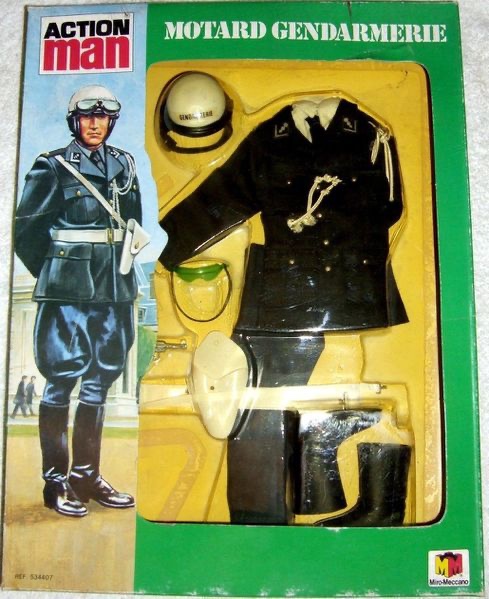

Espectacular junto a la moto!

Está genial esa equipación. Buena adquisición :cerveza2:

Que mas quisiera yo tenerlo.
Es el tipo de uniforme y casco que me gustaria se reeditase para la moto de policia.

tarde o temprano lo veremos en hobbycrash si no esté algo parecido
