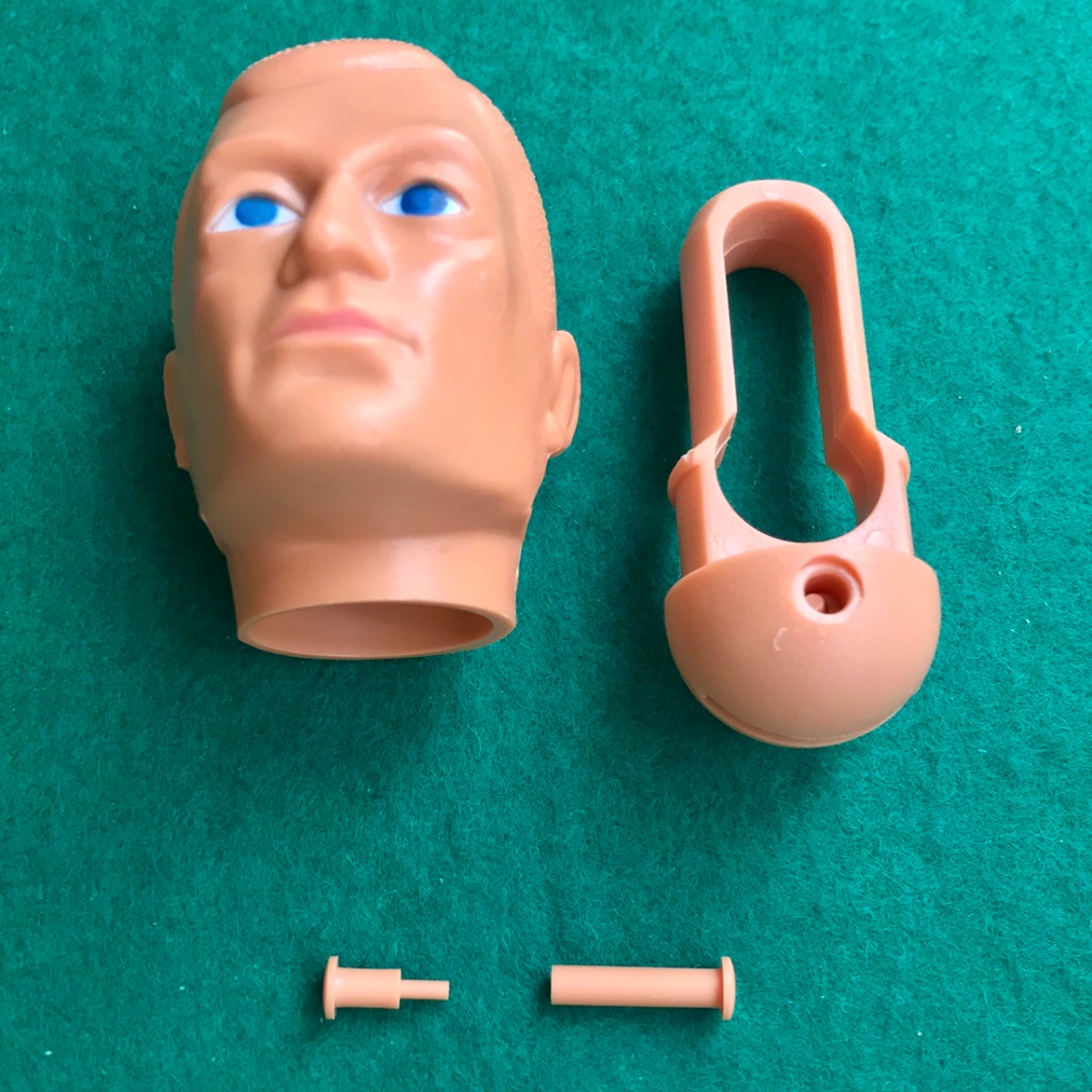

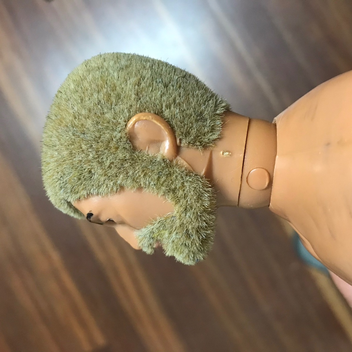

Buenas,
aunque mi colección se centraba en muñecos de Primera, ha caído en mis manos , de forma un tanto mágica, un transición y no me he podido resistir. Y mi pregunta es que en estos muñecos de transición a veces veo que la pieza metálica del cuello no esta en los laterales, como en el muñeco de primera si no esta de frente y detrás, adjunto foto. Es decir, como si la cabeza estuviera mal puesta. Pero es que lo he visto en bastantes fotos y en distintos sitios , y claro me pregunto si esto es así, o definitivamente la cabeza esta mal. El muñeco es un muñeco transición modelo del 78, es decir, todo de segunda salvo el torso y brazos.
perdonar si esto es algo básico, pero estoy muy pegado en estos muñecos. Saludos

En estos muñecos, como en los de primera y segunda, la cabeza es una pieza y el cuello es otra, pero en este caso y en el muñeco de segunda es de un plástico rígido lo que puede inducir a pensar que está pegada cuando sólo está unida por presión. En el caso que dices cómo en muchos otros, simplemente en algún momento se ha girado la cabeza respecto del cuello. Si sujetas el cuello con un destornillador fino atravesado en el remache, haciendo un poco de fuerza puedes girar la cabeza para dejarla en su posición correcta.

ya Fernan1800, pero me ''rayaba'' este tema porque solo he visto fotos así en muñecos de transicíon , y no una ni dos fotos si no bastantes. No así en muñecos de primera ni de segunda tanto con cuello con remache métalico como con el remache de plastico.
Parece como si en este muñeco de transición, fuera mas facil que la cabeza de segunda gire de forma facil con respecto a la pieza del cuello.

Como bien te han comentado, la cabeza y el cuello son dos piezas independientes, aunque están muy bien encajadas debido a unas pestañas del soporte del cuello. Si tienes problemas para poner los remaches en su lugar, le puedes aplicar calor con un secador de pelo, aunque con cuidado, porque hay riesgo de quemar el plástico.

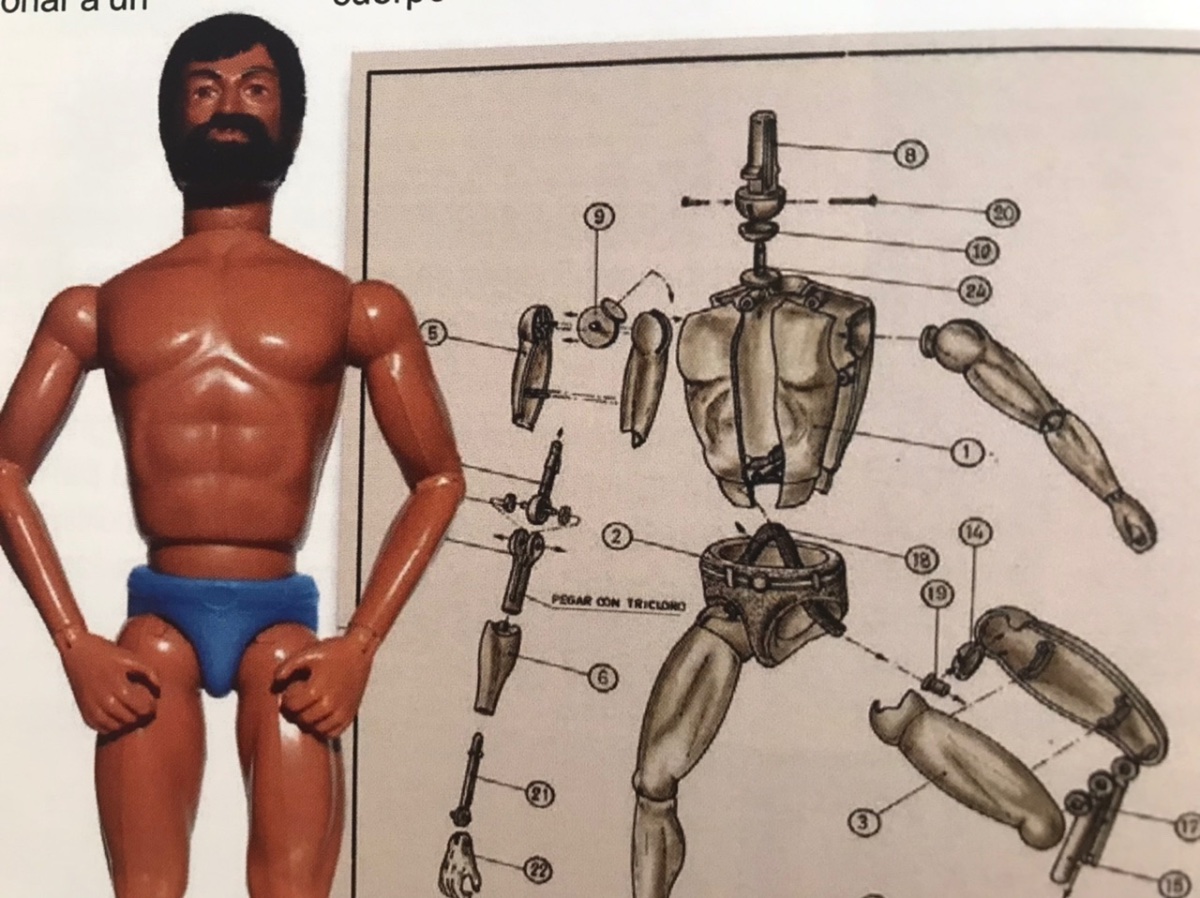

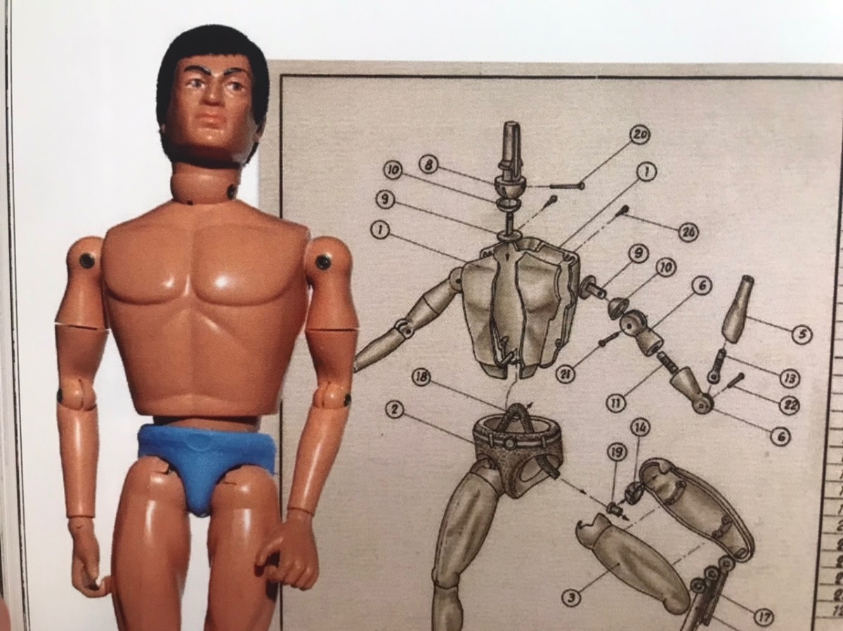

También nos podemos encontrar con este tipo de cuellos, en el que es imposible “meter” ningún artilugio.
Se supone que se empezaron a implantar con el maniquí de segunda generación, pero es un hecho que no fue así. Muchos tenemos maniquíes de segunda generación con remache metálico en el cuello.
En La Enciclopedia Visual Geyperman 2.0, páginas 246 y 262, podemos ver en las fichas referentes al maniquí como en el Maniquí 78 el remache es de metal y en el siguiente varía.
Lo que no sé es cuándo se sustituye definitivamente el metal por el plástico, si es que así llega a ocurrir.
Re: Duda en Muñeco de Transicion
Imágenes del libro de Luis Guardiola en las que se aprecia la diferencia entre ambos sistemas de remache en el cuello.

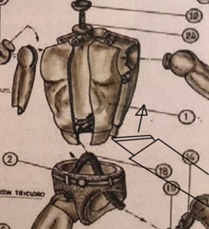

Para abrir el pecho yo lo suelo hacer introduciendo una cuchilla por la parte que pega con la cadera (estirando un poco la goma para que se separen) y una vez dentro hago palanca hasta que parte el pivote más cercano, luego voy haciendo palanca por las demás partes hasta que se separa. Para cerrarlo uso una gota de disolvente en los pivotes partidos y los dejo secar un par de horas haciendo presión.

Gracias a ambos por el consejo. Hay alguna guía con fotos? O podéis subir fotos?
Te pongo un dibujo de por donde meto la cuchilla, de esa forma no se ve si le haces algún daño al meter la cuchilla:

Con esa foto salgo de dudas, gracias de nuevo!
Eso si, ten cuidado al meter la cuchilla no cortes la goma :mareo:
