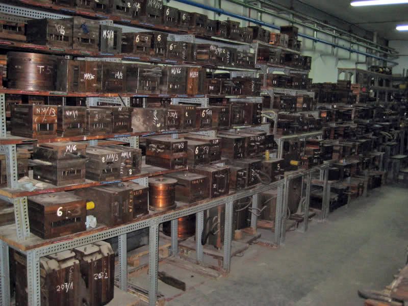

Geyper conservaba (y llegaron íntegros hasta hace muy poco tiempo) los moldes de geyperman, geyper tren, juegos reunidos, juegos de agua, de bolsillo... incluso se conservaban moldes de los años 50, como el cadako o el walky talky, con la esperanza de volver a utilizarlos más adelante, aunque (excepto con los de geyperman en la actualidad) eso no pasó nunca.
Incluso llegué a ver los moldes del submarino y el tiburón Ranetta. Era espectacular entrar en una nave inmensa y ver estanterías y estanterías de moldes, mal organizados eso si, e ir mirando qué contenían.
Creo que ya puse esta foto hace años. Junto a esta estantería había otras muchas de productos de geyper.
moldes geyperman.jpg (122.93 KiB) Visto 7727 veces
En cuanto a lo que preguntas sobre los talleres externos: Geyper no tenía una sección de inyección muy grande, sólo unas pocas máquinas de inyección y de pequeño tamaño. La mayor parte de la producción la encargaban en otros talleres de la zona de Valencia que fabricaban para ellos y les enviaban las piezas para la cadena de montaje. A veces el molde quedaba en depósito hasta que encargaran otra tirada, y al cerrar la empresa muchos quedaron "abandonados" en otros talleres, así que la empresa que sucedió a Industrias Geyper S.A. tuvo que ubicarlos y recuperarlos.

Las veces que estuve en esa nave me parecía impresionante y surrealista ver filas y filas de estanterías con moldes. Te hacía sentir pequeño.
Las máquinas de inyección parecían de otra época en plan máquina del tiempo, realmente fue toda una aventura poder vivirlo.
Los moldes que tenemos de Geyperman ocupan hasta poco al lado de lo que allí había y mira que a mí me sigue impresionando ver tanto hierro junto en nuestra nave. Cuando Juanma dice que hay que moverlos me entra sudor frío...

Ahora se entiende la dificultad de hacer nuevas piezas o vehículos. Los moldes deben estar bastante sucios debido al tiempo y la humedad y a la falta de mantenimiento.
Una pregunta, Juanma, ¿qué significan esos números?¿Son las referencias?.

Por lo general están en muy buen estado, en su día les aplicaron grasa en el interior y están barnizados por el exterior, por lo que el acero está perfecto. Eso sí, hay que quitar la grasa para usarlos, y al llevar ahí décadas está solidificada y es muy laborioso.
Alguno ha dado un disgusto al haberle entrado agua no se sabe cómo, pero se ha podido arreglar (a base de horas de matricero).
swlaviana escribió:
21 Nov 2023, 18:12
Efectivamente. Todos tienen una referencia larga (un chorro de números en formato X.XXXX.XX.X) grabada en el molde y una corta (la que está escrita con tiza o pintura) que a veces es un número y a veces alfanumérica. Por ejemplo, NM/13 es Nuevo Maniqui 13

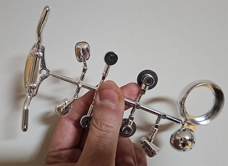

Sobre la moto de policía... no sé si esto responde tu pregunta :lol:

Sin palabras :sorpresa3:
El cromado ¿es propia inyección o sumergido en pintura cromada?. Se parece al que tenían los Famobil. Menuda pasada
:sorpresa3: :sorpresa3: Hala, a ahorrar que parece que los RRMM vienen en moto :lol: :lol: :lol: :lol:
Re: Duda sobre los moldes geyperman
Me encanta ese “montaplex” cromado. :sorpresa:
Gran noticia que estén hechas 👏👏

Es metalizado industrial en campana de vacío, no es una pintura :-)
