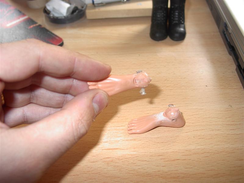

Voy a intentar explicar una reparacion sencilla para los pies de geyperman.

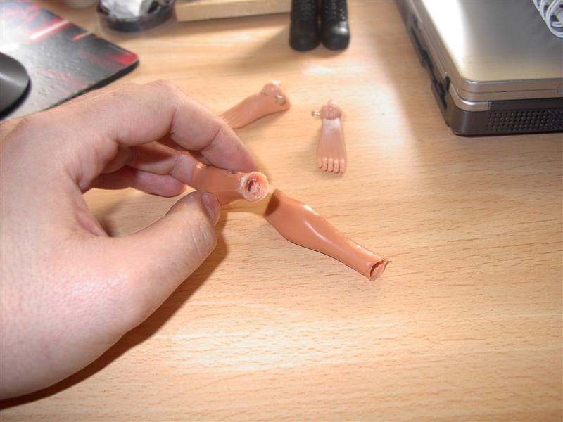

Partimos de un pie de geypeman con el enganche roto. Quitamos el remache con cuidado y separamos la arandela

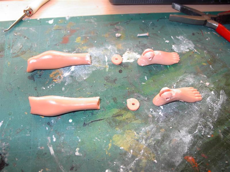

La parte del bastago que originalmente iba en la arandera, esta dentro de la pierna, debemos quitarla
Hacemos un vaciado con la dremel o una broca de tamaño adecuado.

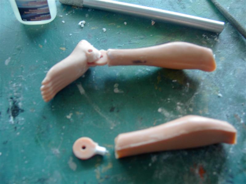

Como se puede apreciar, la arandera no tiene el bastago. El siguiente paso es hacerle uno para insertarla en la pierna.

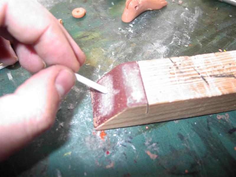

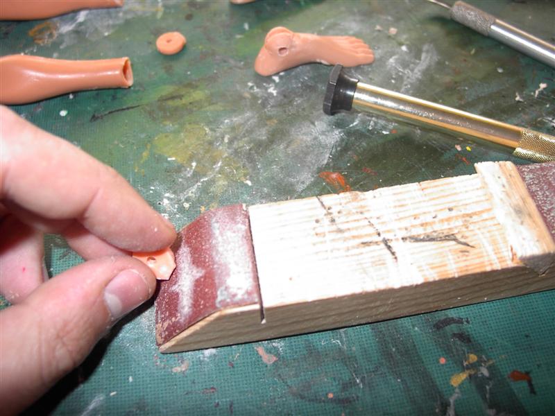

Lijamos la parte que antes estaba unida al bastago para poder mejorar la union

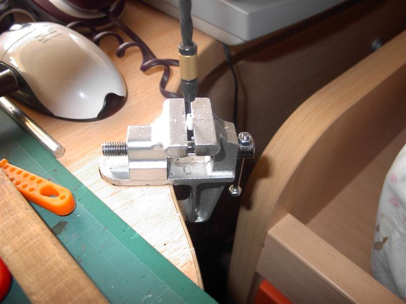

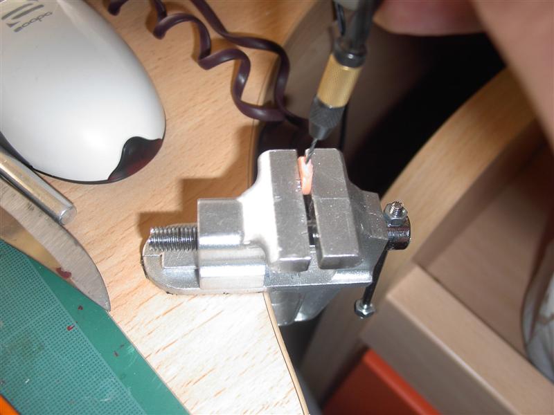

y realizamos un pequeño taladro para insertar un aguja. Esto dara fuerza a la union.
Buscamos una pieza que nos pueda servir de bastago. En este caso un trozo de plastico sacado de un protector de pizzas, los que van en las cajas para que no se pegen a la tapa.
Le hacermos otro taladro para insertar la aguja que hemos puesto en la arandela
Introducimos la pieza pegando con cianocrilato y un poco de bicarbonato. Asi se quedara mas rigido y podremos lijar el excedente de cianocrilato.

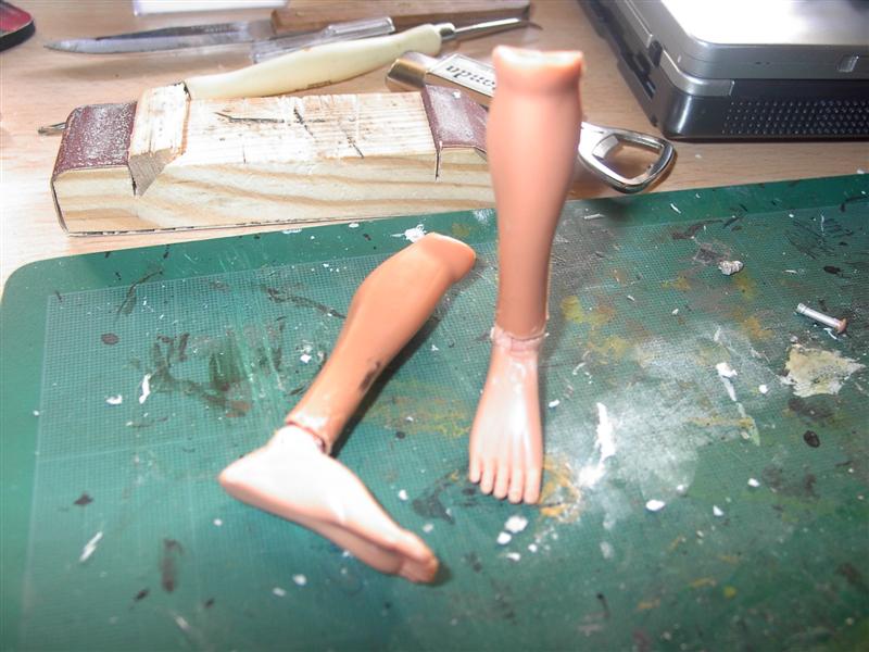

Pegamos la pieza resultante a la pierna con el mismo sistema de antes. Tener en cuenta el pie, este se queda un poquito metido pero no mucho
Para el bastago del pie, que hemos quitado antes, he utilizado un pincho de banderilla. Para este caso viene perfecto
Se coloca el pie y se le introduce el bastago. Quitar el sobrante. Cercioraros bien de que el cianocrilato esta bien seco, no vayamos a tener luego problemas de movilidad

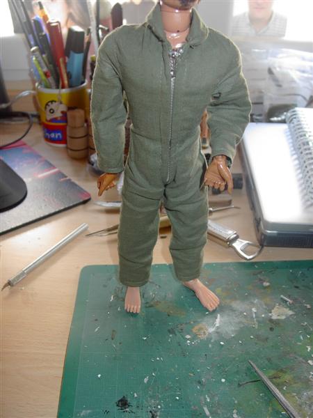

Y ya tenemos el pie reparado. Que no os preocupe que se halla perdido movilidad en el giro del pie, este giro se lo podemos dar desde debajo de la rodilla, y el pie queda con toda su funcionalidad para poder poner las botas
y aqui tenemos a nuestro geyperman con sus pies nuevos.
