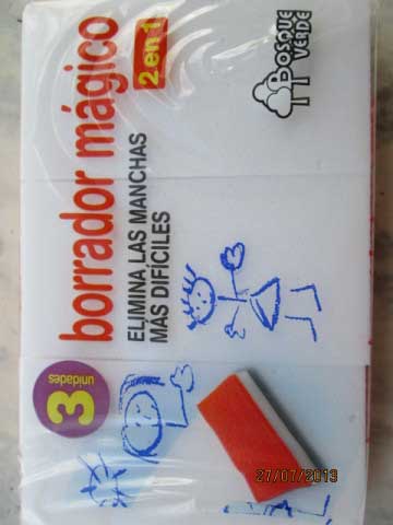

Yo había pensado también en unas esponjas limpiadoras (son blancas y rosas, hay que humedecerlas) que venden en el mercadona que son milagrosas, arrancan la mierda como por arte de magia.

Efectivamente yo también utilicé desmaquillador (con la consiguiente reprimenda de su dueña) en el casco y quedó perfecto. Veo más chungo lo del pulso y las letras, de todos modos:
:fotos:
Re: Reparación casco de Red Devil.
A ver si me arranco con las fotos...
El Cif es el limpiador de cocinas de toda la vida, para vitrocerámicas y eso.
Me reafirmo, acabo de limpiar un casco de medico y se ha quedao mas blanco y limpio que el jaspe.
Esta esponja limpiadora es genial...y baratita.
