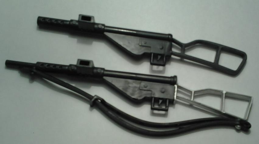

Este es el resultado del subfusil reparado y al lado otro completo. Se nota la diferencia pero no me he esmerado mucho en darle la forma exacta.
2013-08-26 23.58.39.jpg (29.29 KiB) Visto 9440 veces
Me falta pintar la culata de aluminio y encontrar un tubito de plástico negro para hacer el cañón.

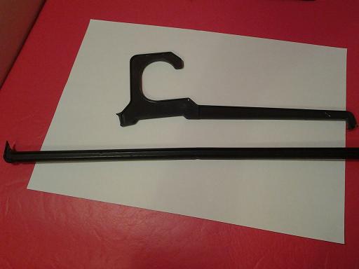

El plástico utilizado es de una percha rota, de un material muy similar a la pieza a rehacer. Es muy importante que sea de un plástico duro, no graso ,para que el pegamento empleado funda bien los plásticos. Con el plástico blando (como el que se utiliza para botes o minas de boli) no sirve.
2013-08-27 00.00.18.jpg (27.29 KiB) Visto 9440 veces
Cogí una tira del borde de la percha y la corté a lo largo. La tira resultante es más gruesa que el ancho de la culata , pero luego cuando tenga la forma la lijamos hasta obtener el grosor. Esta es la parte de la percha que cogí. Es importante sacar una tira completa. Las dos tiras de los bordes que faltan son las que cogí para "la manualidad".

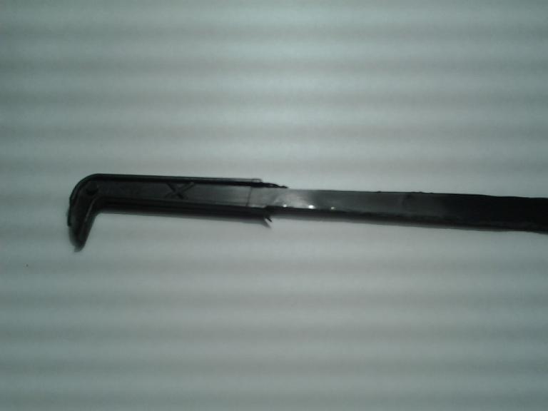

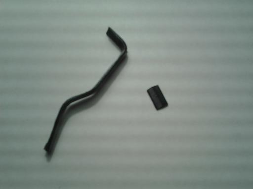

Luego la tira la vamos moldeando y dándole la forma de la culata ayudados por un secador de pelo y un taquito de madera. Cortamos dos trocitos de la tira de plástico para los que van dentro de la culata.

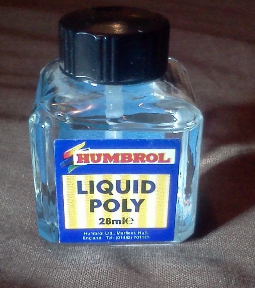

Pegamos todo con pegamento de maquetas (os pongo una foto del mismo que yo he empleado de la marca Humbrol) que funde el plástico y es ideal para este tipo de reparaciones si aprendes a usarlo (hay que emplear una fina capa en ambas piezas a fusionar, lo justo para fundir en ese punto y no estropear las piezas).
