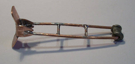

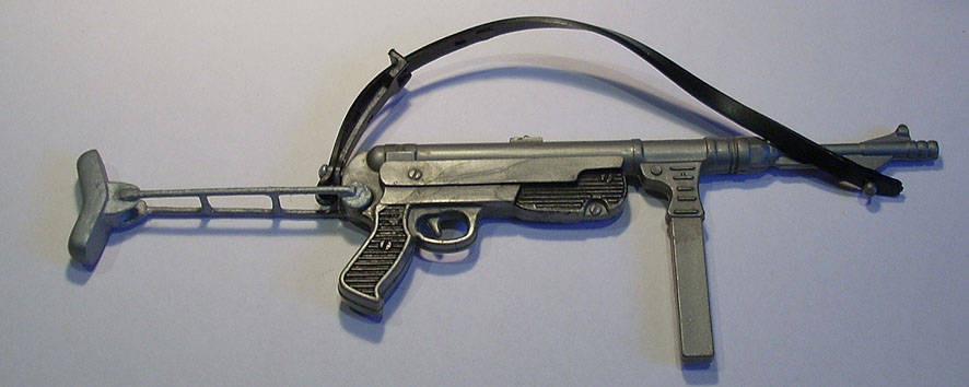

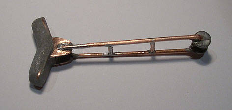

Devido a lo dificil de esta pieza, y que muchos, como yo la tenesmos sin la culata, me he decidido a reconstruirla para poder completar mi MP-40.

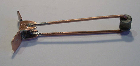

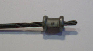

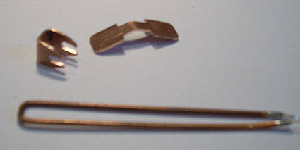

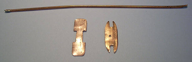

Necesitaremos una plancha y una varilla de cobre, los recortaremos tal como se ve en la foto, de la medida adecuada, no pongo las medidas, porque lo he hecho a ojo. Una vez recortadas, las doblaremos tal como se ve en la foto, procurando que las piezas encajen, y ya estarán listas para soldar. Si conservamos la pieza que une la culata al MP-40, le perforaremos por el lugar exacto donde se unían las varillas de la culata, que es por el centro del lateral. Y ya podemos soldar las tres piezas con un soldador de estaño. Si previamente le hemos aplicado decapador, nos facilitara la soldadura, y que penetre entre las piezas.
Una vez frío, doblamos y cortamos el extremo que va a la pieza que lo une al fusil, y ya podemos montar esa parte plastica. Ahora es el momento de soldar las dos varillas cortas perpendiculares, con mucho cuidado de que el calor no deforme la pieza de plástico, ni que se abran las dos varillas mas largas.
Una vez frío, si ha quedado algo torcido, con mucho cuidado lo enderezamos. Ya solo nos quedara darle la forma a la parte de la culata que se apoya en el hombro, con un poco de masilla epoxi o como en mi caso con pegamento rápido epoxi Nural-27 (soldadura en frio), lijamos lo que sea necesario, y pintamos con el color mas parecido posible, y ya estar lista. Y este es el resultado. Hay que decir que el resultado no ha sido todo lo bueno que esperaba, porque la pintura que tenia no estaba en muy buen estado. Saludos

Sinceramente una obra de arte de la reconstrucción

joder,,que currado ,,muy bueno,,,

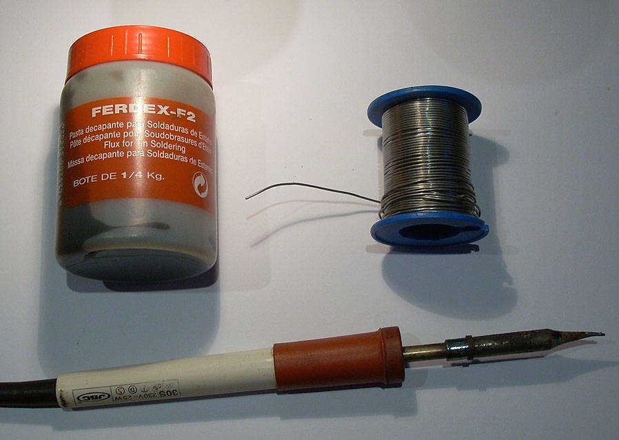

El decapador para soldar, facilita mucho la soldadura, y que penetre por capilaridad, sin el, las soldaduras cuestan mas, y tiene tendencia el estaño a hacerse bolitas.vaderman escribió:Tiene muy buena pinta, y no se ve muy complicado de hacer. Una pregunta.....siempre hay que aplicar decapador para soldar con estaño? yo lo he intentado unas cuantas veces y no termina de cogerlo el cobre.
Por otra parte, no se lo puestos que estais en ese tipo de soldaduras, para soldar hay que calentar la pieza con el soldador, y luego aplicar el estaño, si la pieza no esta caliente y aplicamos el soldador directamente al estaño, este se funde, pero no agarra en la pieza.
Soldar con estaño requiere un minimo de practica, si no habeis soldado nunca, hacer algunas pruevas con un cable de cobre, y vereis que rapido la cojeis.
Buscar en paginas de electronica, hay muchos tutoriales y videos de como soldar.

Está perfecta.
Unicamente le falla el tema de la pintura, pero eso es lo mas facil de arreglar.

Tendria que haber puesto una foto con las herramientas, aqui os dejo una de la parte de la soldadura, aparte de estas, tambien use unas tijeras para cortar la chapa, y una lima pequeña.
Tambien comentaros que lo que llamamos estaño, en realidad es una aleacion de estaño, hay dos tipos, el estaño-plata y el estaño-plomo, uno de los dos no va bien para soldar, ahora no recuerdo cual es el bueno, creo que el bueno es el estaño-plomo, pero si lo teneis que comprar pedir estaño para soldar circuitos de electronica. Hay estaño que lleva incorporado el decapador, aun asi siempre unto la pieza a soldar con decapador.
Aqui os dejo un tutorial de soldadura, http://www.forosdeelectronica.com/f16/t ... tano-9753/, hay muchos mas por la red.
