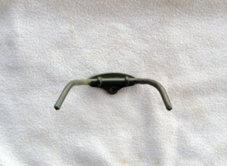

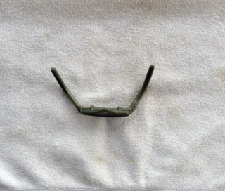

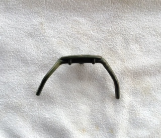

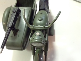

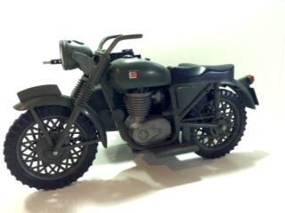

Es mi pieza preferida y he esperado a tener un poco de experiencia reparando antes de tocarla.
Quería comprar piezas pero es casi imposible encontrarlas sueltas.... O sea que como en la guerra se sobrevive como se puede.... Allá vamos.
He empezado con el manillar. Me faltaba toda la parte derecha. Estoy contento con el resultado. Me ha quedado el ángulo un poco cerrado pero creo que con los puños puestos, montada y con un alemán agarrado al manillar no se va a notar.
El color es perfecto, porque es el mismo plástico sacado de otra pieza rota y recubriendo un alambre grueso.
No se me ha ocurrido nada mejor a mi alcance.

Re: Reparación Moto alemana sidecar....que miedo me da...
Esto promete Geyperdido...

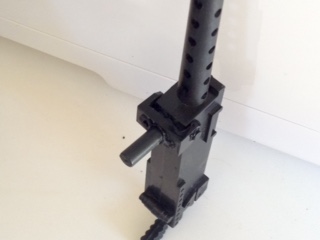

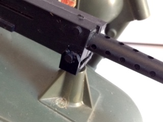

He acabado con lo que puedo hacer de mi moto.
El soporte de la ametralladora ha sido sencillo porque tenía el pivote original. Le he soldado una pieza lego doble recortada y tuneada.

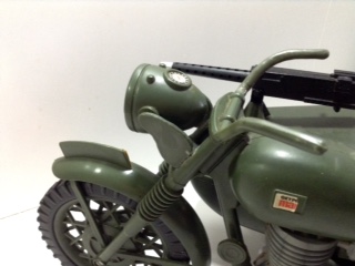

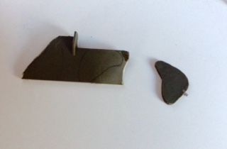

El manillar lo reparé con plástico disuelto de la tabla trasera de la zodiac, que la tenía muy rota y era bastante irrecuperable.

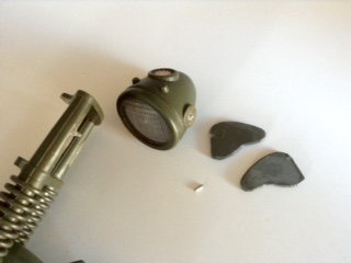

Pues de la misma tabla he fabricado los dos soportes de la horquilla para el faro de la moto.
Me faltará solamente el tubo de escape. Me llevé un chasco cuando ví que Hobbycrash tenía el de la moto deportiva.... Pero no el gris de esta....
.... ¿No es el mismo molde? Es raro que no se haya aprovechado para hacerlo también....es una pieza que falta en casi todas las motos incompletas, que son un montón, creo.
Y luego he descubierto en fotos que en el lateral va un soporte como para una caja
No lo recuerdo, no lo tengo y no se ni si lo quiero..... Porque no se para que sirve....¿que se puede poner ahí encima?¿una caja de munición?

Cuando le pongas las manetas para el manillar... Niquelao
Vaya, qué mano tienes. Yo estoy arreglando una moto deportiva y la pieza del manillar ya llevo 3 fabricadas y con menos habilidad que la tuya y no hay forma de apañarlo.
Te está quedando como nueva y con unos arreglos que por lo visto no tienen nada que envidar a los originales.

El tema del plástico.....perdón por el rollo. ¡A ver si alguien lo puede aprovechar!!
De otros hilos tenía claro que clonar el color exacto pintando es muy difícil.....
Leí en un hilo que Dios-Piernas comentaba que es poliestireno...investigué sobre el material. Esto es lo que aprendí (perdón si hay aquí un químico y digo una tontería):
- No es plástico en realidad, es un polímero mezcla de plástico con micropartículas de goma
- He hecho cosas con plástico disuelto de Madelman y de Lego para el caballo entre otras cosas...... la goma explica que no se comporte igual. En realidad no se disuelve completamente....disuelto con disolvente queda como una pasta plastilina....nada de pincel y venga....
- No se puede quemar con el puntero
Pero con disolvente se hincha. Se convierte en una especie de plastilina que en un momento dado se puede trabajar con las manos.
Con el manillar de la moto, lo que hice fue:
1.- Rodear un alambre con plástico gris de Lego para no gastar el preciado poliestireno de la lancha y dejar secar
2.- Otra capa con el poliestireno de la lancha. Con disolvente llega un momento que podemos trabajarlo con las manos.....y luego con un pincel untado en disolvente podemos hacer que se homogeinice alrededor del otro plástico.
3.- Después a medida que se va evaporando el disolvente, cada hora, con los dedos podemos ir dando forma al manillar, procurando que quede estirado y liso-
4.- Nos quedarán marcadas hasta las huellas digitales, pero después, razonablemente seco, con un pincel y más disolvente, al hincharse otra vez se van borrando las marcas. Después esperar hasta que se seque, endurezca y ya está. Si nos han quedado bultos, cuter vertical o lija y luego pincel y disolvente hasta que quede bien.
Con las piezas que sujetan el faro: recortar con miniherramienta las piezas y con un cuter ir dando forma, incluso recto con el perfil para hacer la forma y redondearlas.
Después con el disolvente y el pincel ,en el canto para suavizar el perfil y eliminar rayajos....
Cuidado...... no poner disolvente en las partes planas, aquí no sirve.....lo único que se consigue es excitar el plástico y que salgan como grumos y quede rugoso......
Espero haber ayudado a alguien.
Mi siguiente proyecto es intentar hacer así el cañón del tanque Scorpion.....pero me queda poliestireno verde solamente para la mitad......si alguien tiene un trozo de alguna pieza rota inservible e irrecuperable............por favor aqui estoy.....
Saludos.

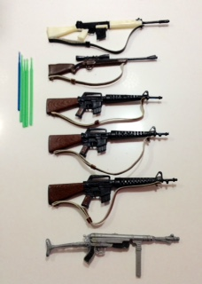

Entiendo que lo que te pasa es que tienes la punta rota del AK47 y quieres pegarla al cuerpo del arma.....
Porque yo para reparar los cañones rotos cuando no los tengo uso unos palitos que me dió mi hermano el dentista, hago un agujero con la miniheramienta y lo pego con cianocrilato, le pego también un trocito de plástico si hace falta hacer la mira y lo pinto de negro. Queda bien. Aquí unos ejemplos.
Menos la MP40 que mi hermano me fabricó la culata y la punta con resina de dentista. El color es difícil y lo que probé fue disolver la culata original rota y usarlo como pintura plástica. Pero el resultado como se ve no es demasiado bueno.
Me he mirado esa AK47 (no es de Geyper de los 70 verdad...no la había visto nunca) y es complicada... ¿Doble cañón?
Yo lo que creo que haría es primero intentar pegarla, si tienes la punta con cianocrilato......Pero supongo que eso ya lo has hecho. Masilla no creo que te vaya a servir de nada.
Luego lo que probaría es disolver plástico de lego negro o lo que tengas a mano con disolvente común, necesitarás muy poco. Solamente que puedas coger un poco de plástico medio disuelto y denso de las piezas a disolver con un pequeño destornillador.
Luego mojas con disolvente y un pincel los dos puntos de contacto del arma y la punta, pones el plástico y lo aguantas con las manos mientras ves la tele un buen rato, hasta que el disolvente se vaya evaporando y se vaya aguantando solo. Entiendo que no es fácil. Con el poliestireno de los vehículos la evaporación es rapidísima, pero el plástico normal tarda bastante más en ir secando....... lo se por mi caballo y los codos del segunda que reparé......mucha paciencia.... pero claro era forrar una arandela, no tenía que aguantarlo todo el rato....
Una tercera opción que tienes es hacer con la broca un agujero en el arma de profundidad 2-3 milímetros para insertar un trozo del cañón y pegarlo con cianocrilato o con el mismo plástico disuelto..... pero claro vas a sacrificar lu poco la longitud del cañón......
Es lo único que se me ocurre porque el cañón es muy fino para hacerle un agujero con la minibroca y meter un trozo de alambre.
¡¡Espero haberte ayudado!!!
Pero vamos.....que en el foro hay auténticas máquinas que pueden decirte algo mejor......venga chicos ayuda para el Comandante......

Gracias amigo. Efectivamente la masilla no aguantó. El agujerito con el dremel para ponerle un hilo de alambre no tuve éxito porque el AK47 tiene el cañón muy fino y es de un plástico muy duro. Con el ciano no me atreví por si "disolvía" el cañón y se me quedaba en nada. Voy a probar lo del disolvente a ver qué pasa. Gracias amigo por tu ayuda y consejos.Geyperdido escribió:Hola Comandante.
Por cierto, me ha parecido que tus reparaciones han quedado muy bien. Lo único que como la foto es pequeña he intentado ampliarla pero se desdibuja y no veo si hay fallos, pero desde luego, si los hay, se notarán cogidos en la mano y de cerca, porque en mis rodajes pasarían perfectamente por armas sin tara alguna.

Ya, a mí me pasa al revés que a tí, con los audiovisuales soy un zoquete, los mío no son las fotos.
Como toda reparación, unas están mejor y otras peor, pero todas menos la MP40 dan el pego.
Por lo que dices, yo de tí no lo dudaría un instante. Con cianocrilato, seguro. No te va a disolver nada y en 10 minutos lo tienes arreglado. Olvida lo del plástico, al menos para lo que tienes que hacer con ese arma.

Cuenta con ellosGeyperdido escribió: Te tomo la palabra con eso del portamaletas. Si tienes alguno de sobras me interesa, por supuesto.......
En cuanto al plástico, lo que quiero hacer es esto:
Tengo el del cañón, pero me falta el del trailer. Tampoco parece una pieza muy dificil
¿Puedo coger cualquier plástico de ese color, por ejemplo un trozo de un poste de la "tienda de operaciones" o le mango algunas piezas verdes del Lego al crío?.

Para eso sí que te va a ir bien la técnica de recubrir un alambre con plástico o poliestireno o con una combinación de las dos cosas.
No conozco esa pieza...supongo que debe ser el anclaje de arrastre del vehículo.
Si tienes poliestireno de otra pieza verde del mismo color de los vehículos es ideal, porque no te vas a tener que preocupar por el color. Va a ser exactamente igual...
Oye, ya me ayudaste con la radio, y ahora me ayudas a completar la moto.......me queda material de la tabla trasera de la barca, para hacerme un cañón del scorpion no, pero para hacerte esta pieza sí....
Depende de las ganas que tengas de meterte a reparar, no quiero robarte la diversión, pero si quieres, con mucho gusto, si me das medidas, te la intento fabricar......... largo ancho y una indicación del grosor...... por ejemplo si es como el manillar de la moto, o como el patín del helicóptero.....así lo clavo que tengo la pieza para comparar.
Tu dirás...... y gracias!!!
