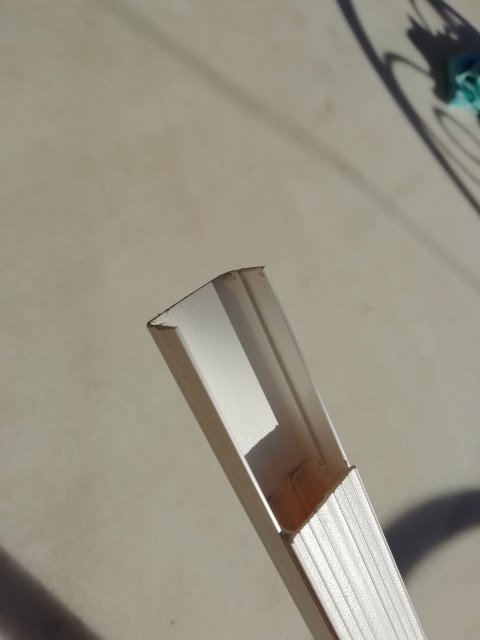

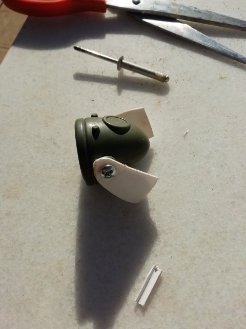

Hola amigos. Mi moto con sidecar después de mas de 40 años jugada y almacenada en el trastero, le ha tocado el turno de la puesta a punto. Le falta el manillar y los soportes del faro. Empiezo con la reparación del faro y la explico por si a alguien le puede interesar.

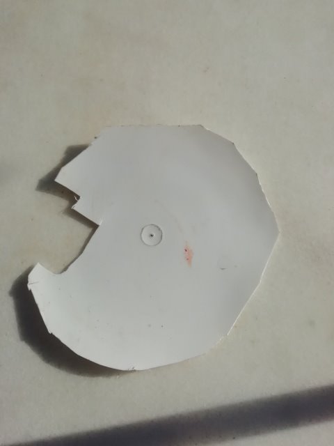

Para hacer los soportes del faro use el plástico de una tapa de bote de pintura.
IMG_20200112_112014 (480x640).jpg (46.36 KiB) Visto 2711 veces

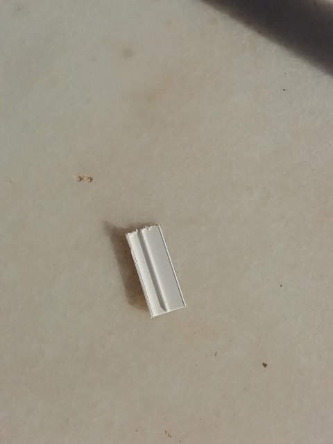

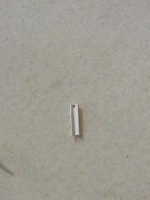

He recortado dos piezas similares a las que tiene la moto y he buscado dos tornillos que rosquen en los agujeros. Como el plástico es fino, he cortado de una canalera de tapar cables de luz dos piezas en ángulo de 90 grados para y pegado para tener mas zona de contacto con la horquilla de la moto.

Re: Reparacion moto 1
Bien pensado. Ahora a ver cómo queda y cómo lo sujetas. Espero ver el desenlace. :D :D
