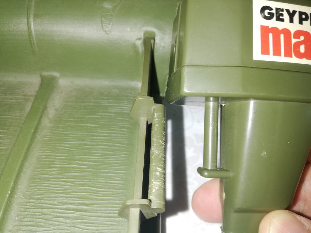

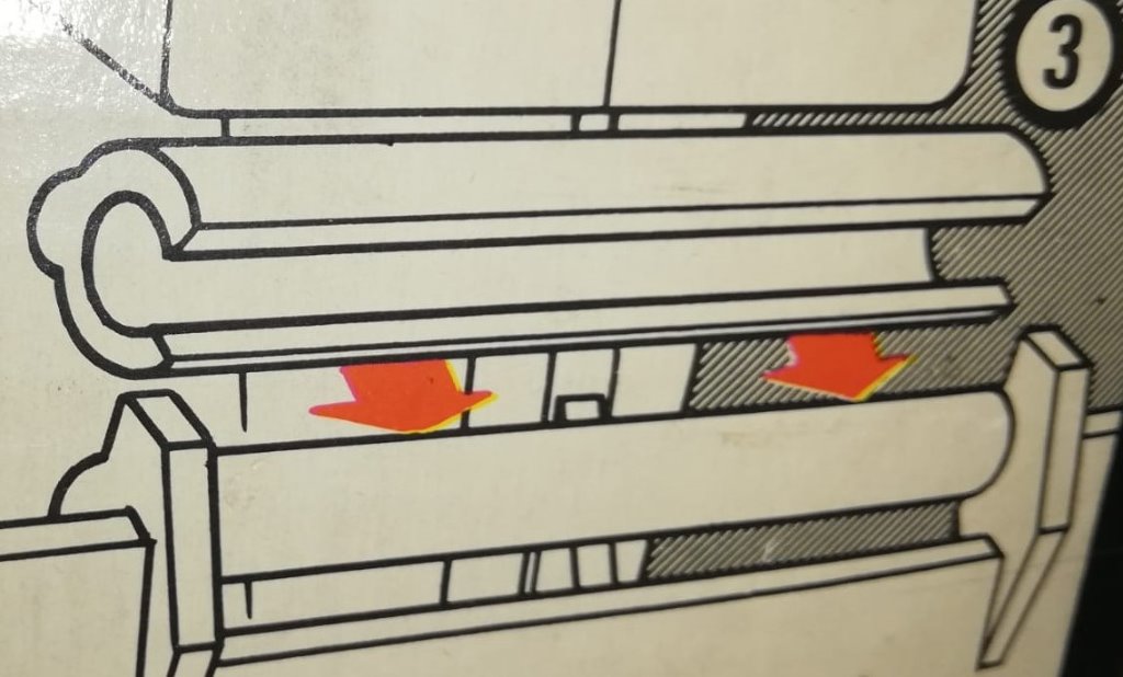

Hola.... conseguí lancha pero me falta una pieza que conecta el motor a la lancha... he sacado una foto de la caja, pero no sé como es... a ver si podeis mandarme una foto de la pieza.
saludos cordiales
saludos cordiales
- WhatsApp Image 2020-04-24 at 21.09.46 (1).jpeg (91.48 KiB) Visto 5980 veces
- WhatsApp Image 2020-04-24 at 21.09.46a.jpeg (113.11 KiB) Visto 5979 veces

Es una pieza negra superfastidiosa porque está hecha con un plástico muy rígido y frágil que se rompe con mirarlo. Muy difícil de encontrar suelta.
Llevo tiempo dándole vueltas a con que reemplazarla.

Tiene que ser una que permita conectar dos tubos dispuestos en perpendicular. Además con la fricción suficiente para mantener en posición al motor y permitir no obstante su giro para levantarlo

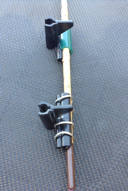

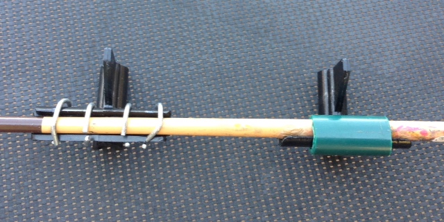

Hola Sajami.
Efectivamente esa pieza es una pesadilla. A mi me faltaba la tabla, conseguí una, y al meterla en mi motor de siempre, me cargué la pieza.
Compré un motor a buen precio porque me faltaba la hélice y el interruptor de encendido, pero quise aprovechar la pieza.... Y se volvió a romper.
Al final un amigo me regaló un motor y conseguir ponerla sin romperla engrasando bien con 3 en 1 y con mucho cuidado y aún así casi se rompe, no podré sacarla jamás.
Son piezas con 40 años que entran con una presión muy fuerte y se rompen siempre por la parte de la sujección a la tabla.
Aquí tienes fotos de mis dos piezas rotas y dos posibles solucione, el pincel sería la tabla.
1. Cuatro alambres un poco gruesos sujetando la pieza a la tabla. Esto lo tuve puesto y funciona, sujeta y el motor se puede subir y bajar. En el video que hice cuando probé mi hélice reparada - hay un hilo- lleva esta pieza y este enganche en concreto.
2. Esto se me ha ocurrido hoy, no lo he probado pero parece fácil, funcional y estético. He cogido la carcasa de plástico de un lápiz de minas y la he cortado con un cuter y la he abierto longitudinalmente y forzado para abrirla. Es más elegante que el otro sistema y además hasta puede ser negro. No tiene porqué sacarse de un lápiz, solo hace falta buscar un tubo de plástico del diámetro adecuado y un poco flexible que tenga un poco de memoria y se deje forzar.
Espero haberte ayudado. Coincido con lo que han dicho antes. La pieza suelta no la vas a encontrar. Si te vale alguna de estas dos me lo dices, yo no las voy a utilizar para nada ya.
Saludos.
Saludos.

¡Las fotos!
- image.jpeg (177.37 KiB) Visto 5936 veces
- image.jpeg (121.54 KiB) Visto 5936 veces
