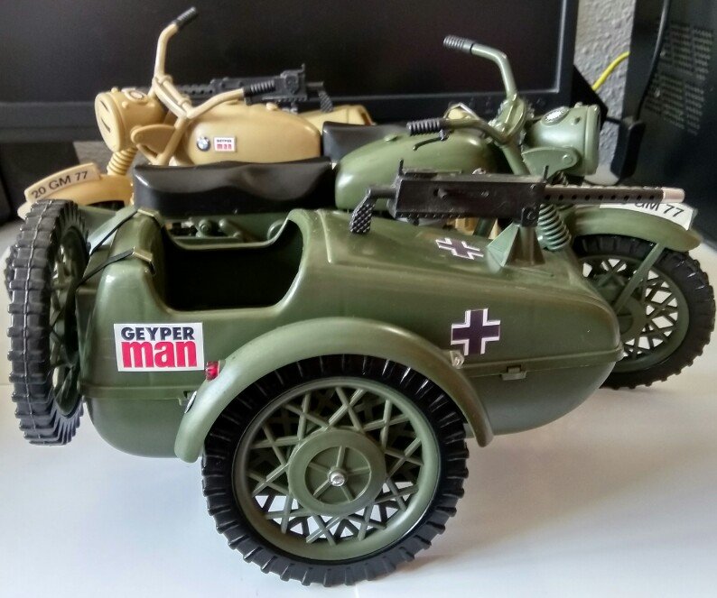

La horquilla o soporte de la ametralladora, aguanta bien?
Lo digo porque si es de resina será endeble, no?
Si, pero como será un artículo de exposición, o parte de un diorama y no un juguete para niños...
De todas formas si te fijas en la foto la parte clonada es casi el doble de grosor que la original ya que la resina como dices es rígida y el plástico tiene una cierta tolerancia a dar de si ( cada vez que coloques la ametralladora la colocas primero por la parte nueva y la terminas de colocar por la de plástico que cede un poco) Una de las tres piezas que restauré tenía todos los enganches rotos. Es cuestión de desgastar poco a poco la resina de ambos lados hasta que encaja sin forzar nada (¡No se lo dejes a un crio para que juegue!) :calavera: :calavera: o despidete de el defintivamente.

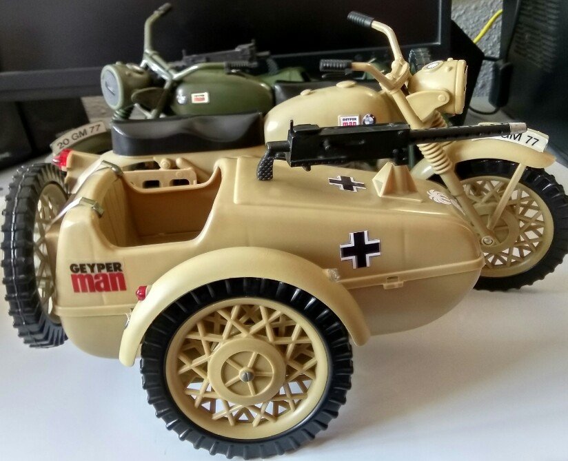

Ahí van unas cuantas fotos más Luar, con alguna modificación/opción por mi parte, que creo pide a gritos para estar acorde con los modelos de la época (ya, ya no eran BMW, pero quedan bien con la pegata :indio: ). Aunque me ha quedado por enseñaros otra pieza que siempre rompe: LOS SOPORTES DEL FARO! No encuentro las fotos. Ah! y tendré que restaurar la caja de la del desierto... :horror:

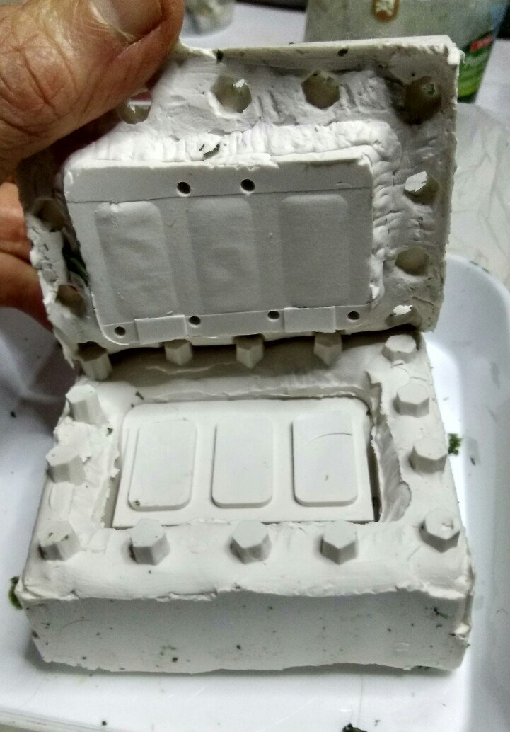

Gracias PRG05 por la respuesta, yo las réplicas también las hago así, pero las maletas me parecían muy complicadas de sacar con molde por los pivotes de sujeción. Muy buen trabajo.
PRG05
Mensajes: 204
Ubicación: Tarragona
Re: Moto Geyperman
Mensaje por PRG05 »
Luego trataré de ponerte una foto del molde, el tema está en procurar que saque el aire y no cree burbujas.

Ringo escribió:
05 Abr 2022, 17:45
Este es el molde, con respiraderos para sacar el aire, así no se acumula en los huecos de los pivotes. Una pelea constante con todos los detalles!!! :pirata: :uff: :calavera:
