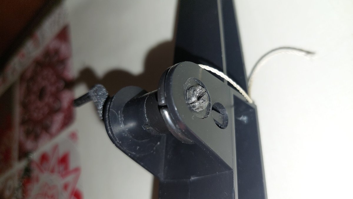

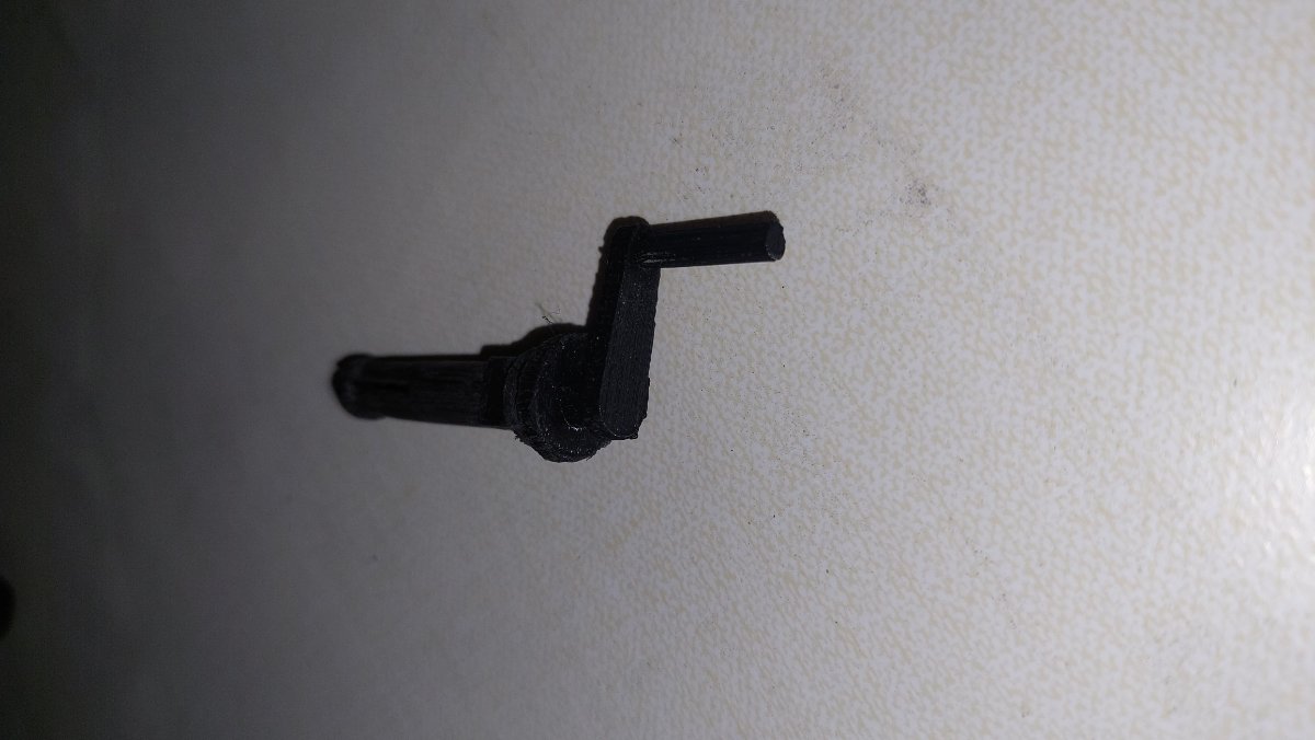

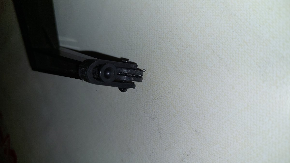

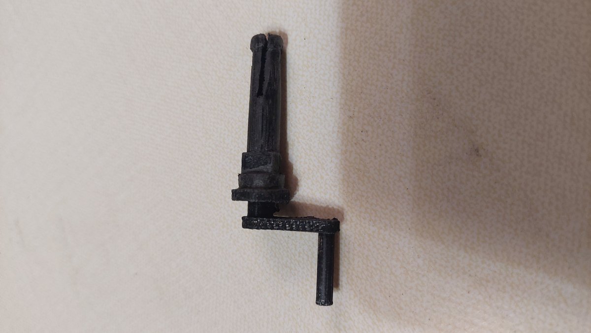

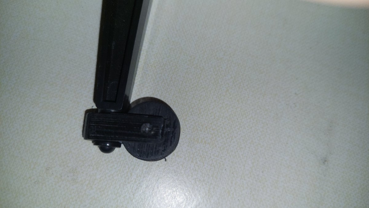

Tengo quepedir perdón por la tardanza !como se pasan los meses!!!! He tenido problemas con los diseños iniciales y a mi amigo se le estropeó el cabezal de la impresora,así que hasta que otro amiguete me lo pudo imprimir y yo pasar a recogerlo, pues....eso tela!
Bueno,deciros que estoy muy contento con los resultados ya que TODO es fucional. Se que todavía tengo que darle un poco más de lija fina pero no quería terminar el año sin mandaros las cosas, os comento;
-El eje del carrete ha sido lo más dificil pero las medidas han sido casi perfectas, lo único es que hay que hacer el corte del eje con una dremel ( despacio porque el plástico se calienta y se deforma, aunque luego con otro poco de calor se puede arreglar). Hay que lijar con lima de metal ( al menos eso he hecho yo) para darle la forma de la punta del eje e ir ajustando para que encaje con el lateral de la grúa cuando metes el eje.
-Soporte de la polea, ha ido muy bien aunque de grosor le he limado un poco para que girara bien, 1mm o así.Luego con calor y un tornillo metálico del mismo grosor que el soporte de la grúa he ido ajustandolo para que quedara bien librando y girando suelto.
-Polea: le he quitado los tetoncillos que quería que encajaran en los agujeros del soporte porque no quedabe bien. Le he hecho un agujero con la Dremel y le he metido un tornillo pequeño negro pasante que tenía de alguna cosa que habría desmontado anteriormente.
-Asa: Por fin las asas han quedado bien, pasé fotos de la primera que hice y esta ha quedado igual pero he alargado un poco el espacio entre lo que entra en el anfibio y la propia asa,así no hay que lijar. Queda un pelín suelto pero no se mueve ni se cae. La primera que hice entraba muy muy justa y una de ellas se me rompio al tratar de encajarla, de esta forma entra mejor.
Bueno seguramente se pueda mejorar,habrá algun forero más experto que yo seguro, pero bueno para ser lo primero que hago me siento orgulloso, ya que llevo AÑOS queriendo tener el juguete de mi infancia completo de nuevo y hay piezas que son IMPOSIBLES de encontrar originales.
