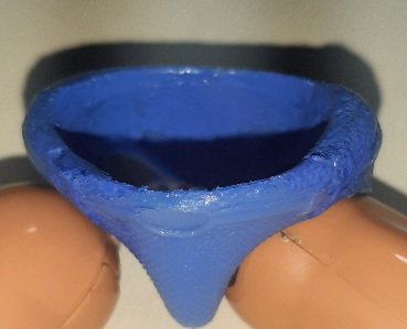

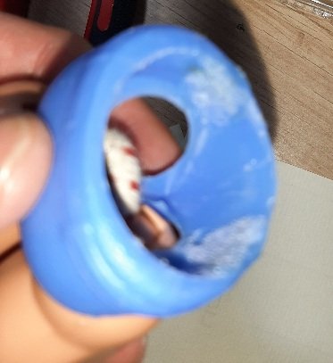

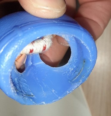

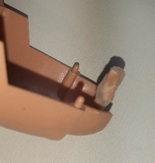

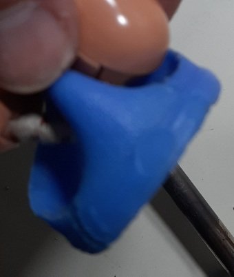

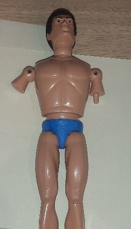

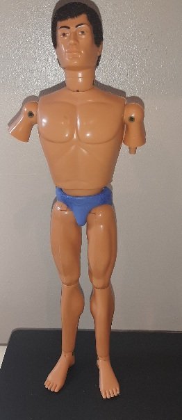

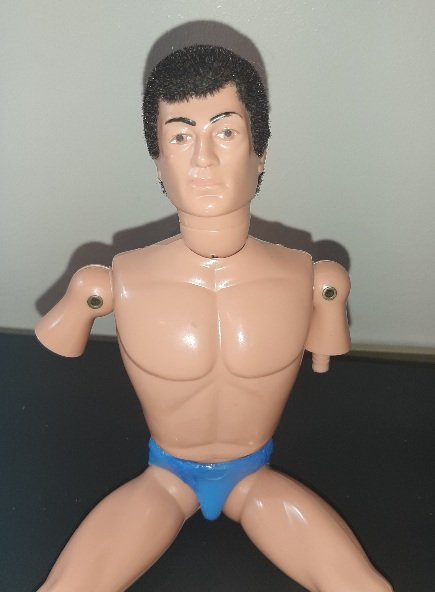

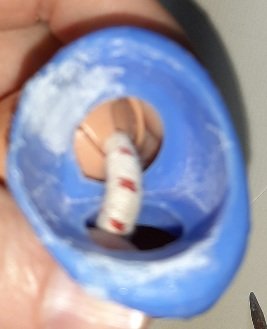

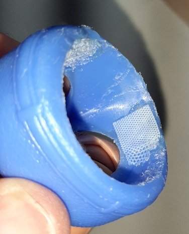

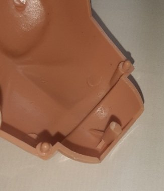

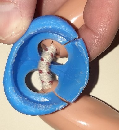

Hay dejo la reparación de un calzón de segunda. Esta reparado con unas grapas colocadas con soldador, loctite, bicarbonato y parte de una tirita. Repaso con dremel y pintura. El soporte dd la goma esta reparado con un clavo, loctite, bicarbonato y piezas de plástico. Espero que le sirva a alguien.

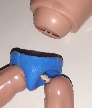

Hola una pregunta.
Como vuelves a unir el calzón y las piernas con el tronco?.
Si tienes una foto te lo agradecería.
Muchísimas gracias
Mensajes: 762
Re: Reparación de calzón azul
Oscar Fernández escribió: ↑
01 Ene 2025, 20:59
Hola una pregunta.
Muchísimas gracias
Yo lo hago fabricandome un gancho con alambre grueso. Me permite meterlo por el agujero del cuello y alcanzar a tirar de la cuerda de goma hasta encajarla donde tiene que quedar enganchada... cuesta varios intentos la verdad.

Es más fácil poner primero la mitad que tiene el tetón (también tirando de la goma) Y luego ponerle el pecho (creo yo)

No tengo foto de ello, pero lo hice tensando la goma con un palo entre la goma y el calzon, así la goma queda por encima del calzon. Luego metes la piezas de pecho , retiras el palo y la tensión de la goma lo lleva a el sitio. Espero que te sirva la explicación.
