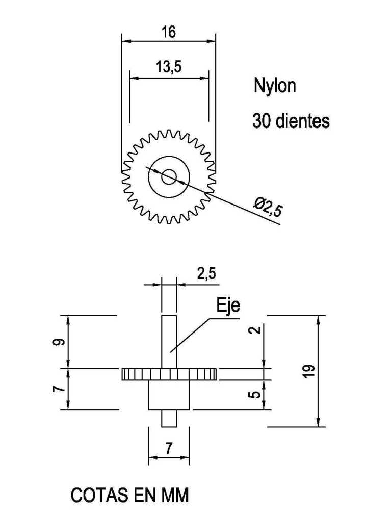

Aqui lo tienes, aunque en ABS es fácil que se te parta.

.................me acabo de levantar y.......sencillamente, no tengo palabras...buscaba una foto o algo parecido y me encuentro con ESTO!!, me he quedado atónito.......no podrías haberme dado nada mejor macho... :gracias: y 1000 :gracias: lo guardare como oro en paño.

si, estuve mirando y tambien en aliexpress. El problema no es el rodamiento en si que es facil, es ese eje que lleva. podria fabricarme uno recto y pegarlo al rodamiento dandole esas medidas pero no se como se comportaria en los extremos que van con la carcasa de la caja del mecanismo del rotor.

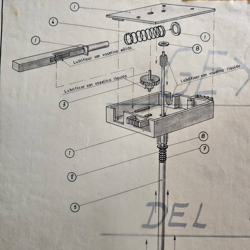

¿Con rodamiento te refieres al engranaje? El mecanismo no lleva rodamientos, es básicamente un piñon dentado y una cremallera que lo hace girar al pulsar. el eje del rodamiento entra en un orificio alargado que hace la función de embrague:
Si te refieres al ejecito del piñon es una simple varilla metálica, si no recuerdo mal del mismo diámetro que los palos de esquí. Si lo que te falta es la pieza de la cremallera esa es bastante más difícil de fabricar.

Muchisimas gracias Juanma por este segundo esquema. perdon por mi error, un rodamiento no lleva dientes :oops: . Si me refiero al piñon pieza nº3. Es que en el anterior esquema que pusiste me despistaba el tema del eje. Aqui ya lo tengo mas claro. Voy a ver si me lio y lo saco adelante. Gracias
