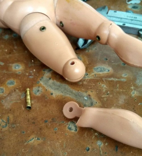

Uff!! eso tiene muy mala pinta :horror: :calavera: Para reparar esto tendrás que cambiar también la pantorrilla. Ese pegamento se ha comido toda la rodilla :calavera:

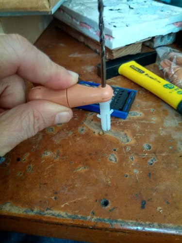

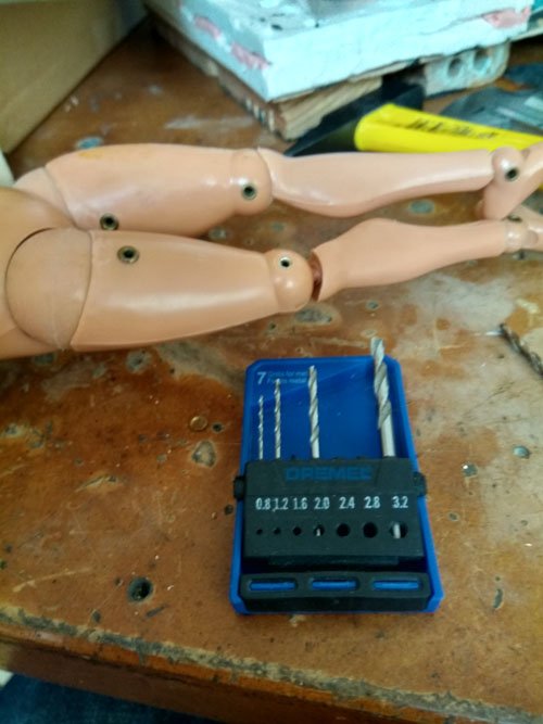

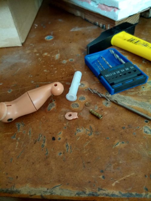

Bueno pués me lié con las articulaciones y ...
Yo creo que se podría volver a utilizar el remache. La cuestión es sacarlo con cierto cuidado con no dañar ni el plástico de la rodilla y el dichoso remache:
Como yo lo he sacado, una broca de 3,2mm. Taladramos con cuidado a velocidad muy baja el remache hasta conseguir que salte el aro que sujeta el pasador. colocamos la articulación sobre un taco de plástico, para evitar daños a nuestra preciada articulación :horror: y utilizamos una broca de 3mm, como punzón para empujar el remache, le vamos dando con un martillo. CUIDADO!!! :horror:
Con el de la rodilla cuando sale que es más largo nos pegará con el fondo del taco y se deformará. (Este creo que es irrecuperable :calavera: )
Cuando volvamos a montar, es cuestión de suabizar el extremo del pasador que entrará primero y probar si entra. :ok: o :dedob:
Cuando llegue el recambio de las articulaciones, ya os contaré. También tengo plan "B" pero eso más adelante.

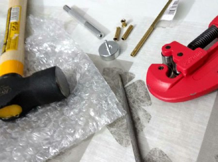

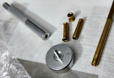

Bueno como he puesto en el post anterior, aquí hasta donde llegò de momento con los remaches para las articulaciones.Las herramientas necesarias: Martillo, cortatubos, Lima para metal redonda (para quitar las rebabas al cortar el tubo), Tubo de latón (de momento solo lo he conseguido de 4mm. Tiene que ser de 3mm) y la herramienta para martillear el tubo de latón para darle forma:
En espera de que llegue el material que me falta. :llora: Varillas de latón de 3mm de diámetro y modificar la herramienta de moldeado del remache para que entre... :medoy: :anda:
Y... No, no vale con meterle una broca de 4mm a nuestro Geyper por las articulaciones para que entre el remache que ya tenemos. Los experimentos mejor con Coca-cola, los fines de semana :me parto: :cerveza2: que luego no hay vuelta atras :horror: :sorpresa3: :bomba: :explosion: :calavera:
