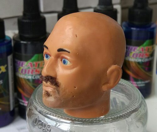

PRG05
Mensajes: 207
Ubicación: Tarragona
Re: Dia de peluqueria para mis Geypers
Mensaje por PRG05 »

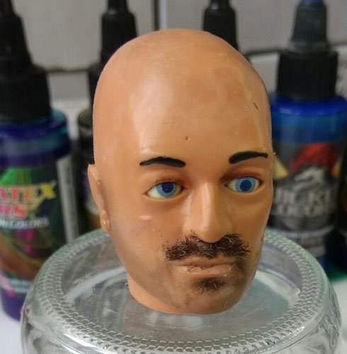

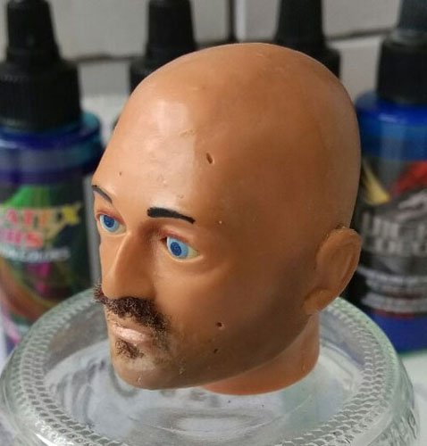

Tras un buen pulido ha quedado pasable :dedoa:
Cabeza prueba 006 (1).jpg (38.61 KiB) Visto 10438 veces
Cabeza prueba 006 (2).jpg (42.87 KiB) Visto 10438 veces
Cabeza prueba 006 (3).jpg (46.5 KiB) Visto 10438 veces

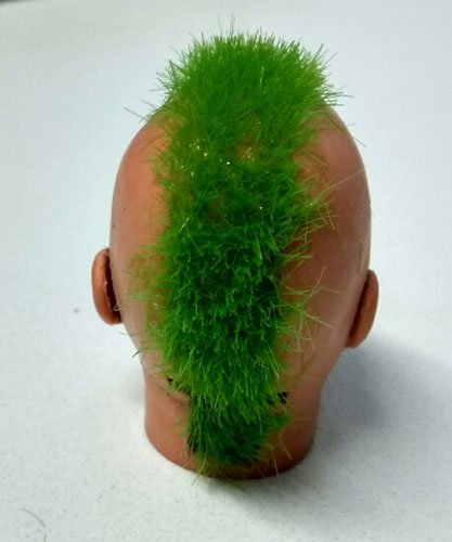

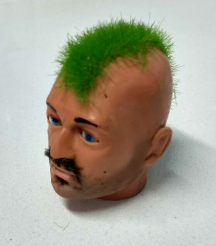

PRG05
Mensajes: 207
Mensaje por PRG05 »

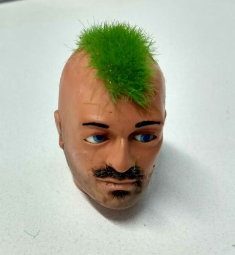

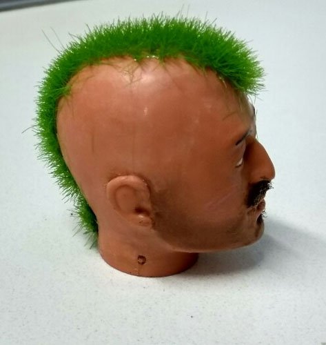

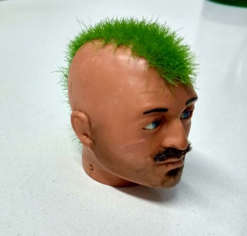

Recien salido del flocado. :mareo: Todavía con el pegamento fresquito...Mañana le toca pasarle la máquina para igualar :pirata: :ok:
Cabeza Punk Green.jpg (26.55 KiB) Visto 10438 veces
Cabeza Punk Green2.jpg (28.43 KiB) Visto 10438 veces
Cabeza Punk Green3.jpg (33.24 KiB) Visto 10438 veces
Cabeza Punk Green4.jpg (34.9 KiB) Visto 10438 veces
Cabeza Punk Green5.jpg (32.43 KiB) Visto 10438 veces
está bien... pregunta ¿has flocado tu?
¿Como se hace?
saludos

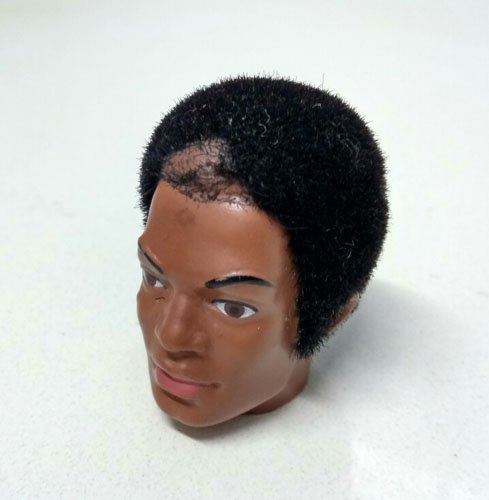

PRG05
Mensajes: 207
Mensaje por PRG05 »

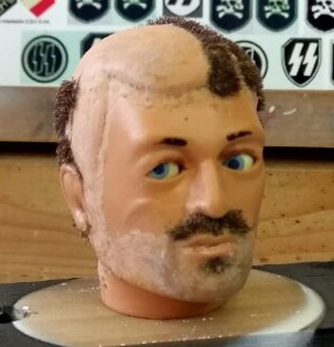

Hola sajami. Si, es la primera vez y estoy muy contento con el resultado :ok: Me han quedado algunas calvas... pero creo que es por el pegamento que he utilizado, ya que lo suelen poner sobre la pintura negra. Y queda el fondo oscuro y no se notan tanto los claros. Iré perfeccionandolo :anda: :medoy: :uff:
Lo de flocar es relativamente facil. Lo más complicado, conseguir los materiales. El maldito pelo, que no se consigue por ningún lado.
En inglaterra tienen algo... pero se han puesto muy bordes :uff: con los aranceles aduaneros y para rematar la faena, aduanas de nuestro pais también intenta sacar tajada :sorpresa3: :picar:

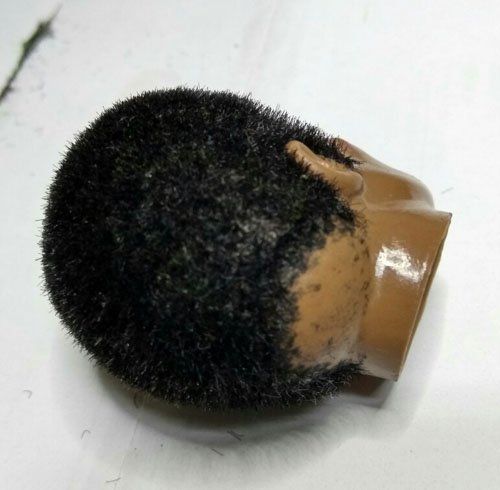

Acaba de entrarme un nuevo cliente en la peluquería para reflocar algunas calvas: :indio:
A ver como arreglo esto. No tengo pelo negro (imposible de encontrar... :quemao: :laser: )
Le pondré marrón y luego lo pasaré por la sección de tinte :me parto:
Cabeza Geyper color2.jpg (30.33 KiB) Visto 10406 veces
Cabeza Geyper color3.jpg (29.49 KiB) Visto 10406 veces
Cabeza Geyper color.jpg (36.97 KiB) Visto 10406 veces

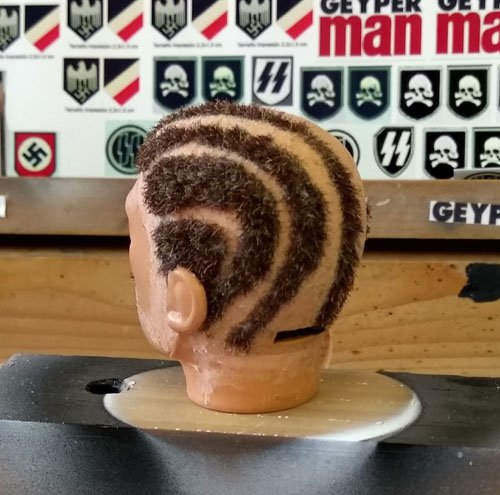

El punky te ha quedado genial. Pon fotos del rapado.
A ver como te queda el afro.
PRG05
Mensajes: 207
Mensaje por PRG05 »
Hola Luar, gracias por el cumplido. :ok: La primera foto con las rastas, el calvo y el Punky, son la misma cabeza. A sido el sufridor :horror: de mis primeras pruebas de flocado.
El pelo verde, es por no tener otro tipo de pelo ( Es cesped para diuramas de maquetas de tren) El pelo para arreglar el moreno, es de 2,5mm y el verde aparte de más largo, es genial para el personaje... :aplausos2 bueno con el bigote no hace muchas migas :mareo: :me parto:
La reparación del moreno me ha quedado brutal. :sorpresa3: Despues de varias descargas con el dichoso flocador :laser:
Esta tarde lo pasaré a tinte y colgaré alguna foto. :pirata:

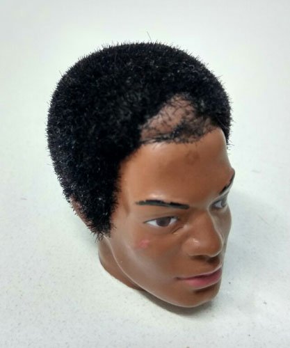

PRG05
Mensajes: 207
Mensaje por PRG05 »

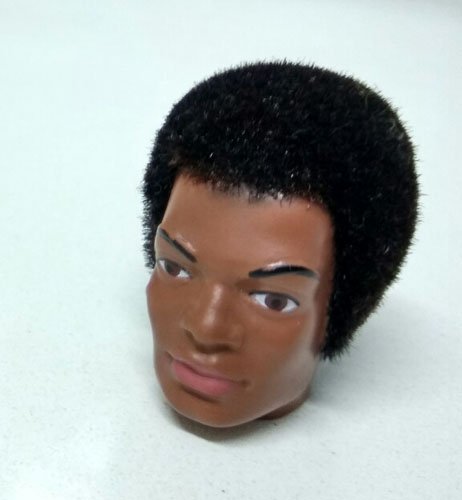

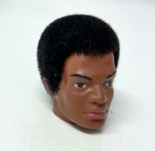

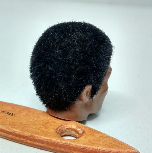

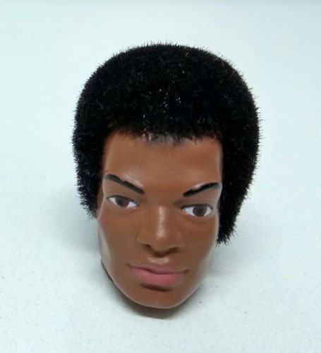

Despues de los chispazos :laser: a quedado GENIAL!!!
Le falta por quitar alguna pelusa y repasar las cejas... :ok:
Geyper Afro restaurado (1).jpg (40.34 KiB) Visto 10355 veces
Geyper Afro restaurado.jpg (27.41 KiB) Visto 10355 veces
Geyper Afro restaurado (2).jpg (27.7 KiB) Visto 10355 veces
Geyper Afro restaurado (3).jpg (27.6 KiB) Visto 10355 veces

Te ha quedado muy bien. Puedes poner un tuto de como flocar? Y POR FAVOR, cuelga alguna foto del flocador, que tengo muchas preguntas.
PRG05
Mensajes: 207
Mensaje por PRG05 »
La verdad es que me ha impresionado hasta a mi como ha quedado, con tan poca experiencia en el tema...
Lo de un tutorial de como Flocar... Si poneis en youtube " flocado pelo geyperman" el primer vídeo donde enseñan el pegamento epoxy utlizado, la referencia y la marca del pelo. Teneis todos los datos. La máquina para flocar... La mayor "chorrada" del día, una raqueta mata mosquitos comprada en el gigante asiatico. acoplandole un colador, tambien comprado en cualquier chino. Teneis video a continuación del primero.
