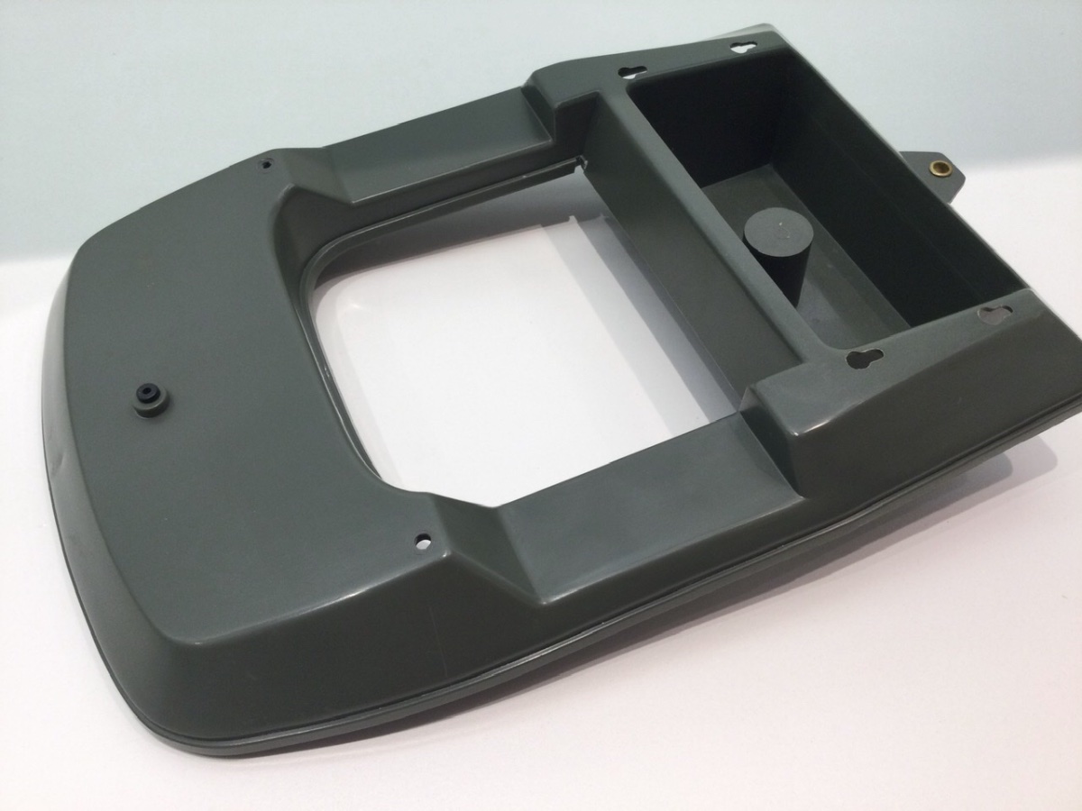

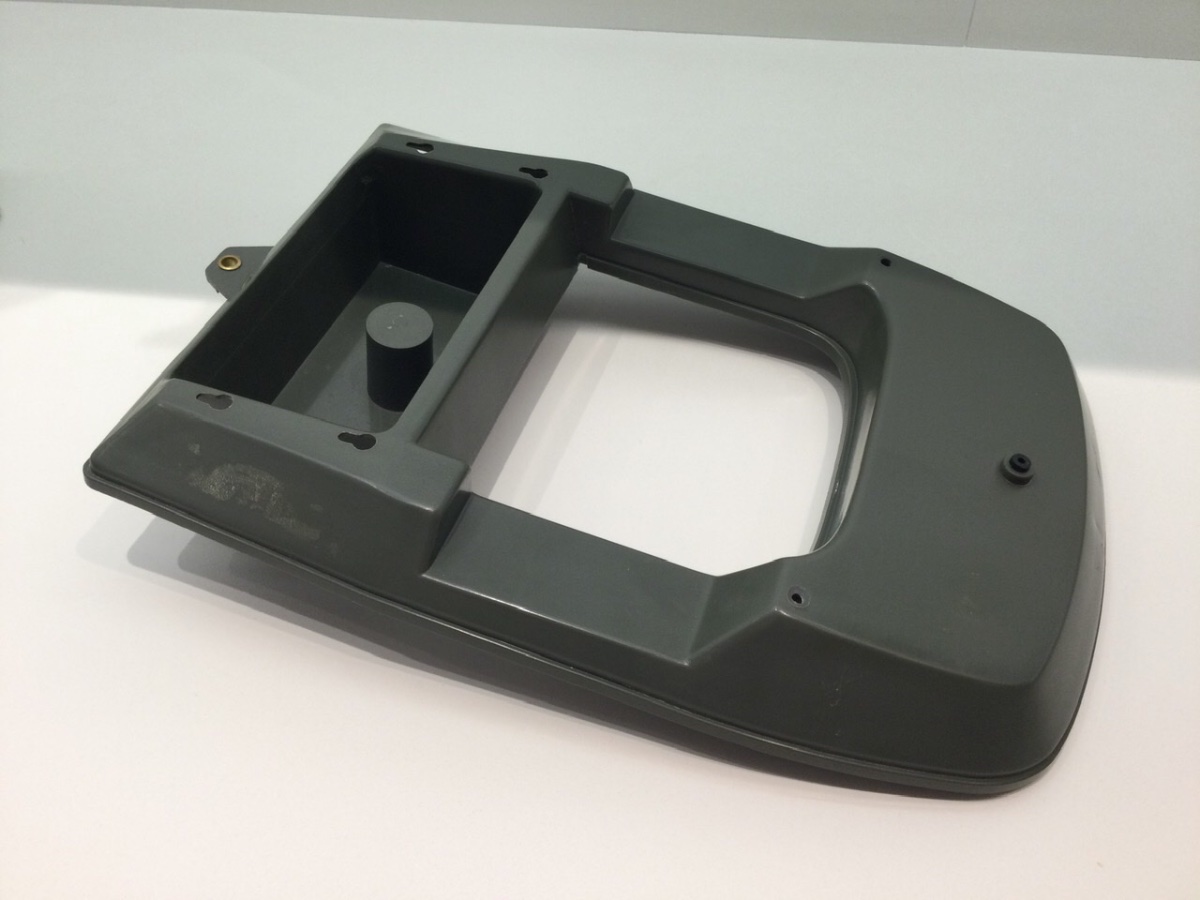

Así queda la carrocería...

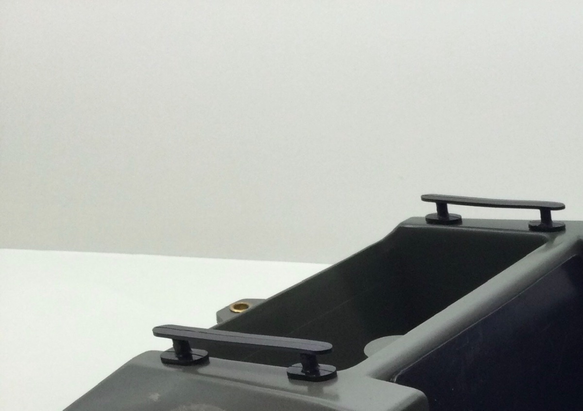

Se colocan las barras traseras.

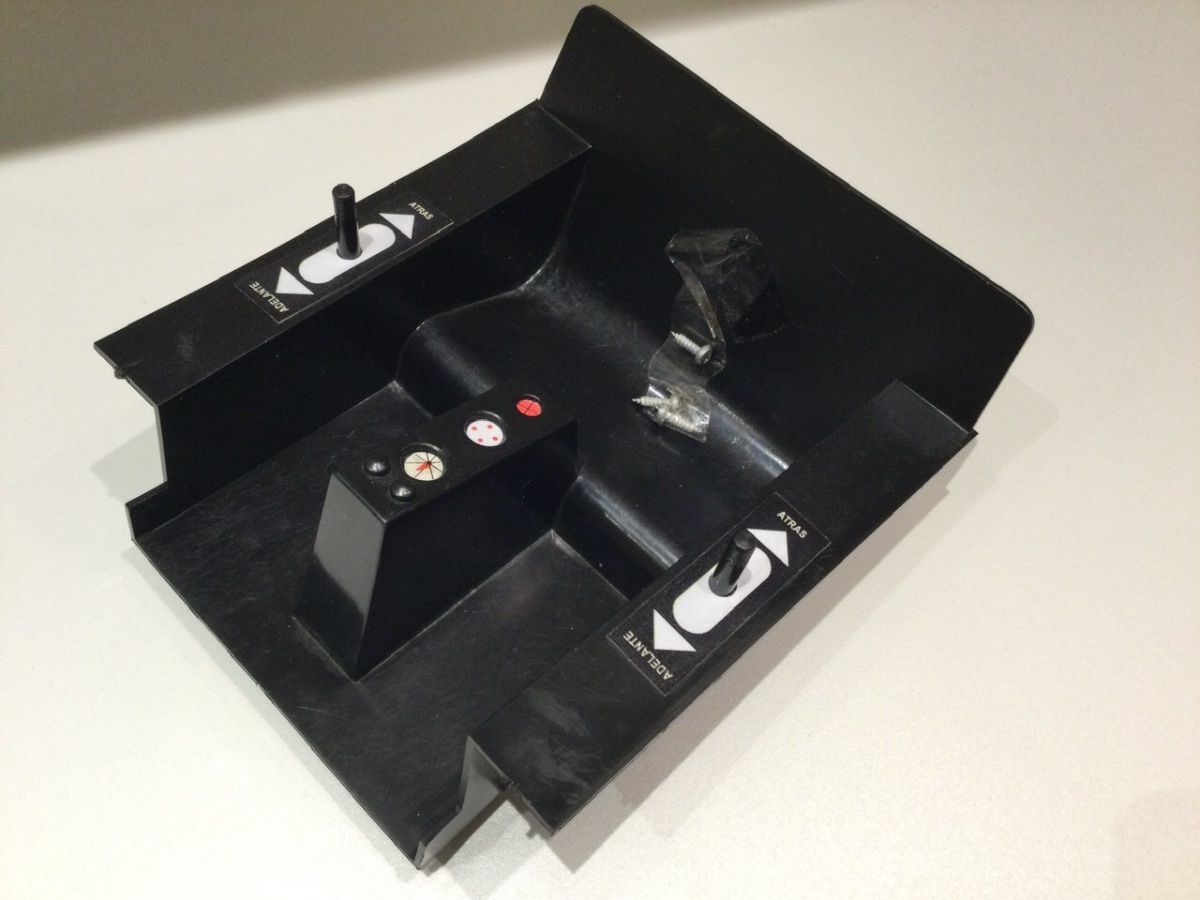

Pegatinas impresas.
Mensajes: 605
Re: Restauración ATV anfibio
Colocadas en el habitáculo.

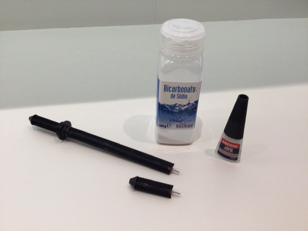

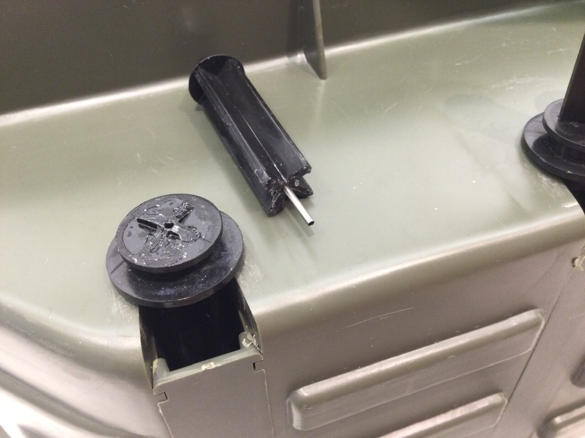

Pues ya estamos acabando, vamos a resolver el problema ejes /ruedas, mañana pegatinas de carrocería y acabado.
Las roturas en dos de los ejes están a diferentes alturas y son irregulares, no me importa para la solución que les voy a dar.
Ni me he molestado en igualarlas ni en retirar restos de pegamento.

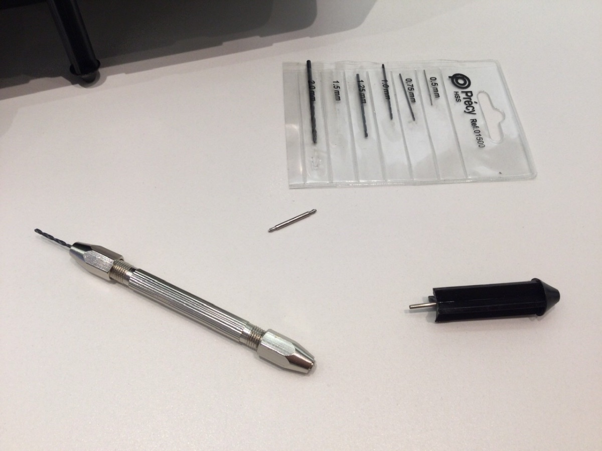

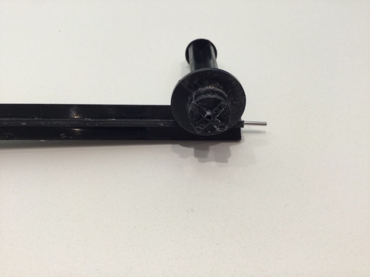

Necesitamos otra vez el taladro manual con broca de 1,5mm. y unos pasadores metálicos de correa de reloj de esa medida.

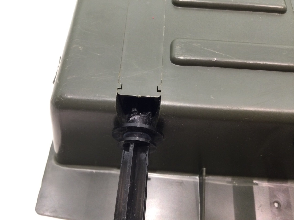

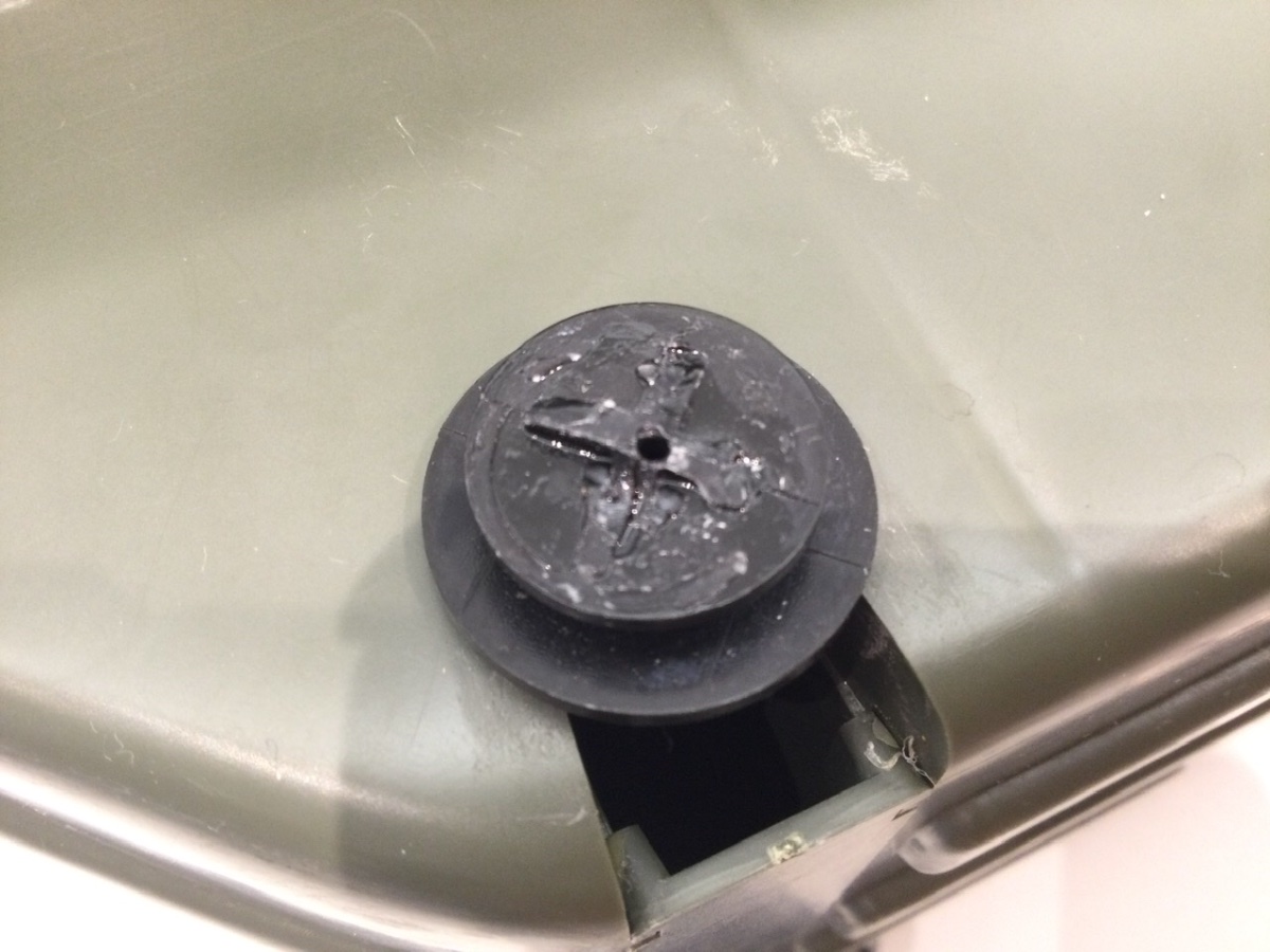

Aquí se ve el estado previo...

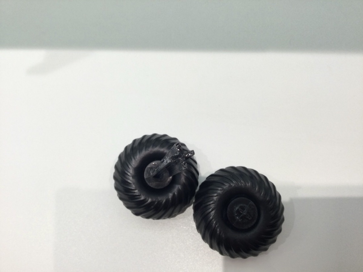

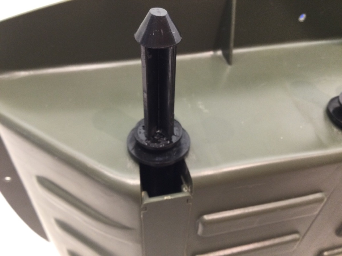

Se taladra justo en el centro. Y se empieza a meter los pasadores embardunados de loctite, como ya entran justos al final queda una fijación perfecta.
Mensajes: 605

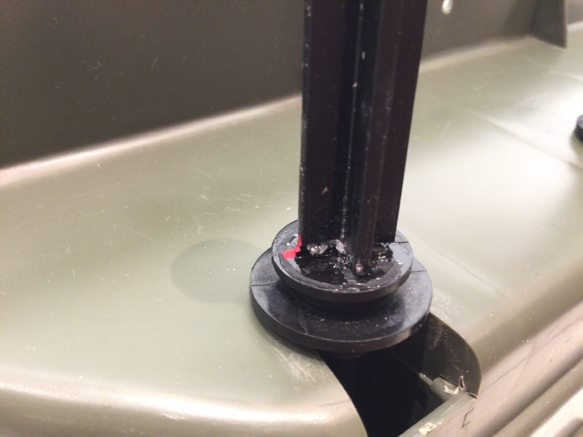

Se presentan las piezas girándolas para encontrar la mejor forma de encaje de las piezas en función de su rotura.
Mensajes: 605
Y se marcan con pintura acrílica para recordar el punto de unión.
Ahora loctite espolvoreado con un poco de bicarbonato para reforzar y rellenar huecos.
Mensajes: 605
Toca pegar las dos partes.
Mensajes: 605

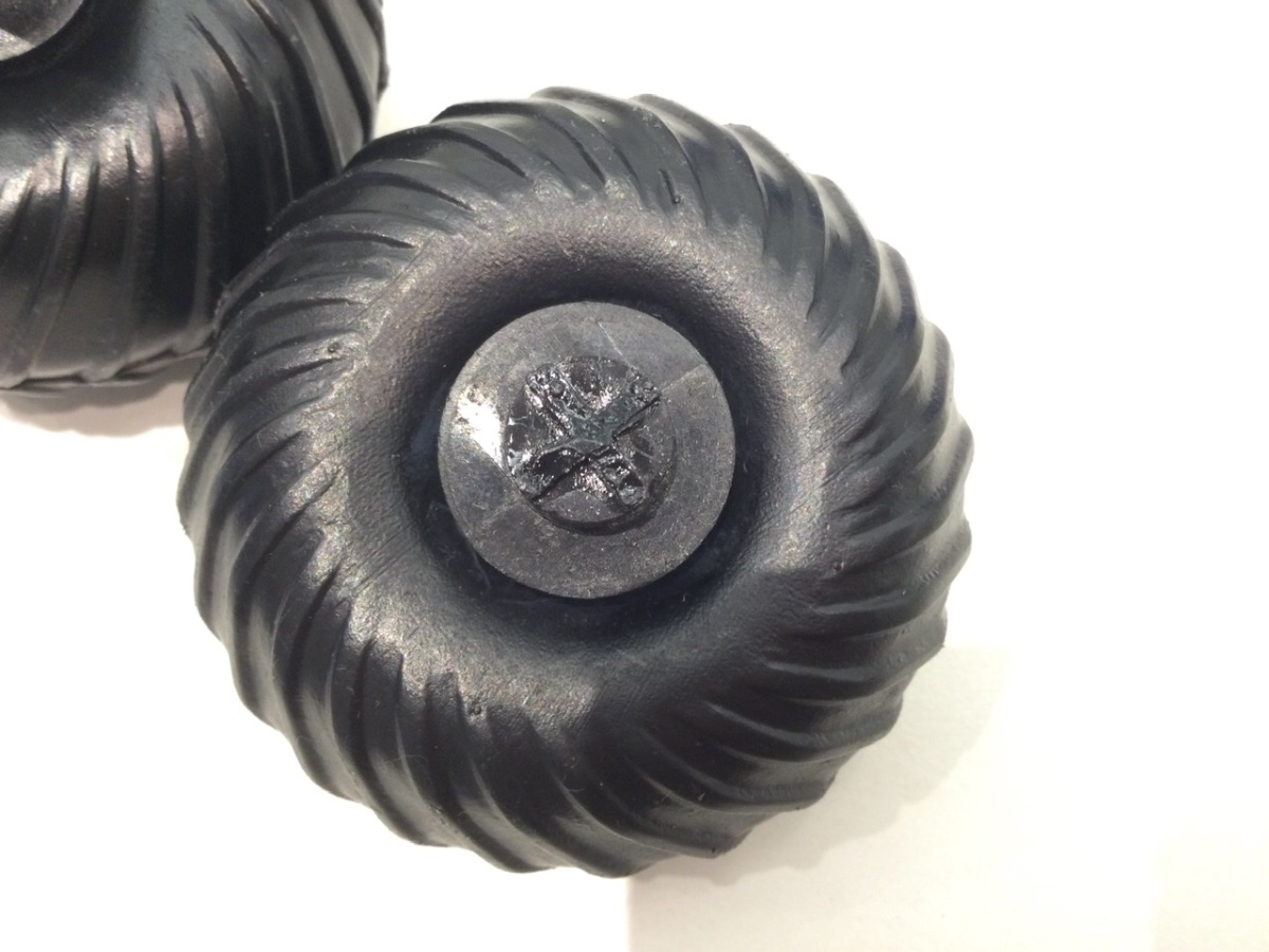

Quitamos las marcas de pintura.
Mensajes: 605

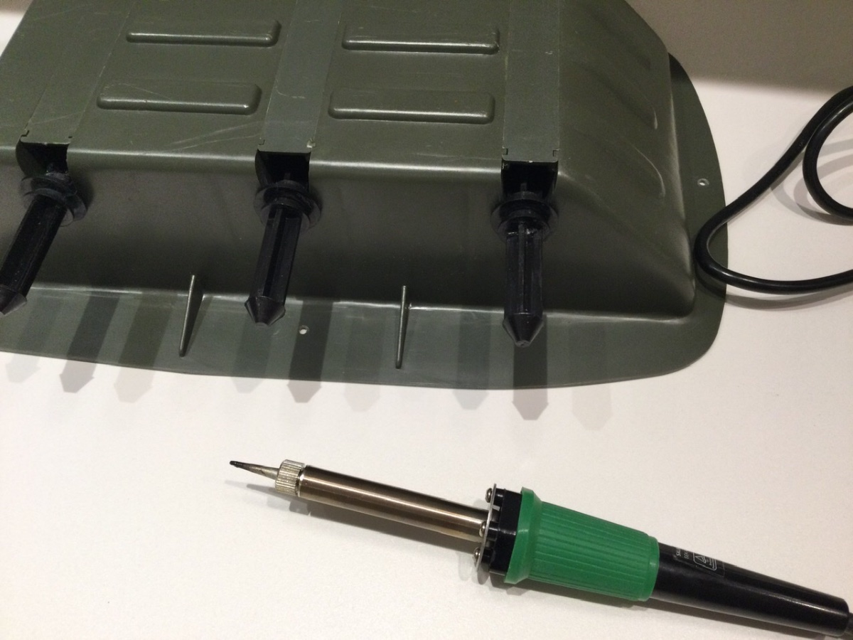

Y para acabar de alisar/ igualar las imperfecciones se aplica el soldador.
