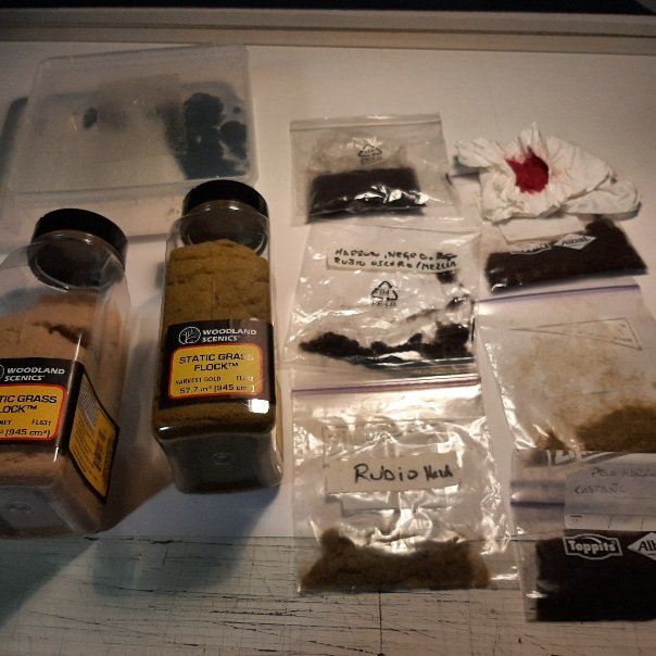

Yo prefiero quitarles todo el pelo y flocarlo entero, para mi queda mejor. Salvo que sean calvas pequeñas. Yo tiñó el pelo con tintes lo seco y lo paso por el colador varias veces, para separarlo bien, no se me había ocurrido pintarlo después tendré que probarlo. El pelo es la hierba para maquetas hay un post en el foro que esta muy bien donde vienen los tonos y marcas de hierba.
Re: Flocado

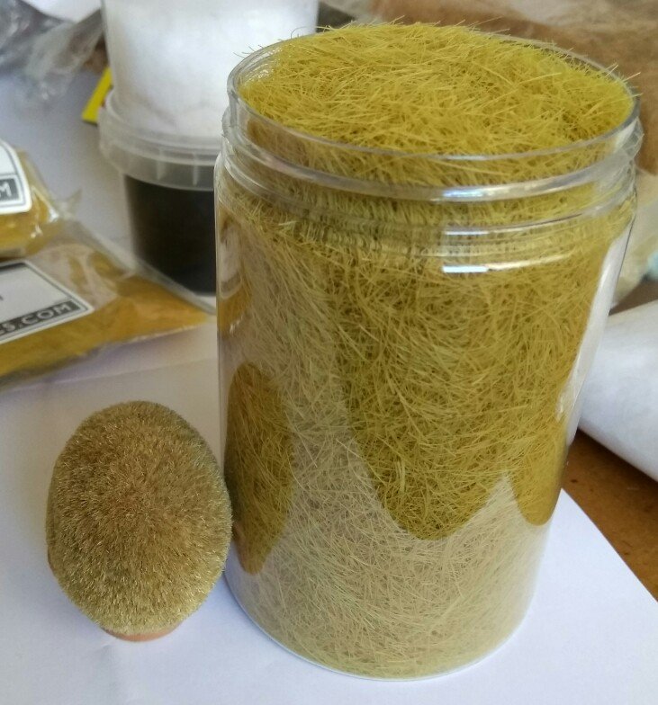

Los colores de la hierva de maquetas lo se parece nada a los tonos originales, así que lo tiñó el rubio de la foto lleva varios tonos distintos , marrón , verde oscuro y el base rubio lo hago tiñiendolo de verde y marrón.
Re: Flocado
La foto de la hierba y la teñida.

No se merecen las disculpas, para eso es el foro entiendo yo. Los botes que ves los pedí a una tienda de Barcelona y creo que fue a 11 euros el bote. La base donde pongo el pelo es una caja de puros con papel albal. La Fuente de alimentación me la dio un amigo y permite regular la intensidad y la pieza de estática la conseguí por 2 euros. Los pelos salen disparados pero con la cubeta no se me escapan. Colgaré un post del teñido pero te adelanto que algunos colores como el rojo lo hago rotulador indeleble pinto en un bote de plastico hecho el pelo y se tiñe. Lo seco con papel y listo. De todas forma subiré fotos.

Haber si subo unas fotos para que veas como lo hago, subiría un vidio pero no se como va. El rubio lleva varios tonos de pelo en distintas cantidades lleva un tono base que sacó tiñendo pelo rubio claro, lleva rubio claro la cantidad depende de si es de primera o de segunda , un poco de marrón oscuro y alguno negro. Los tonos los fui aproximando de los originales y hay como tres distintos que yo distinga. Pasa también con los de pelo castaño también hay variedad de tonos. Subiré unas fotos del teñido y lo otro espero que te sirva.

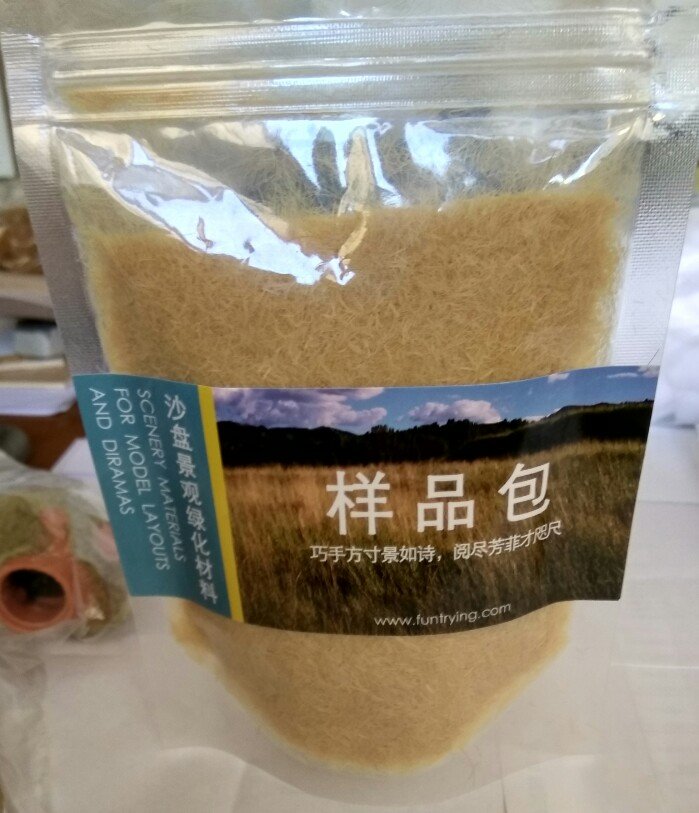

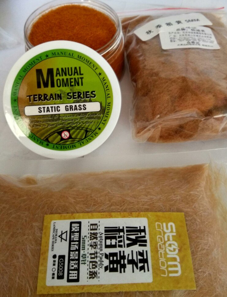

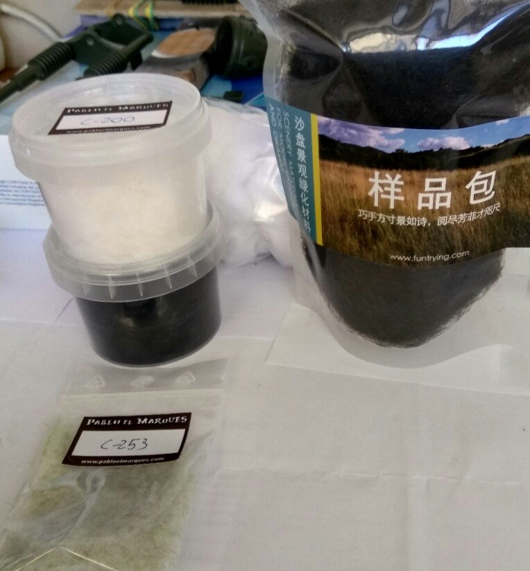

Ahí te paso algunas de las muestras que te he comentado. Son todas compradas en el bazar asiatico Aliexpress. Tengo que buscar en mis pedidos El nombre del vendedor de cada producto.
AAAAHierba cesped Flocado (1).jpg (109.72 KiB) Visto 9099 veces
Estos son los que coinciden con los rubios que tengo yo. Pero en los dos casos son mucho más largo, el primer bote la hierba es de 12mm, y la bolsa de abajo de 3mm. Cuando el pelo original es de 2mm
AAAAHierba cesped Flocado (2).jpg (93.48 KiB) Visto 9099 veces
Tengo más opciones de color para color rubio más pálido/pajizo, también de 3mm, es mucho más claro, pero no tengo ninguna cabeza para comparar.
En los paquetes está el vendedor. Lo miro luego y pongo el código, ya que el mismo vendedor tiene vários colores.

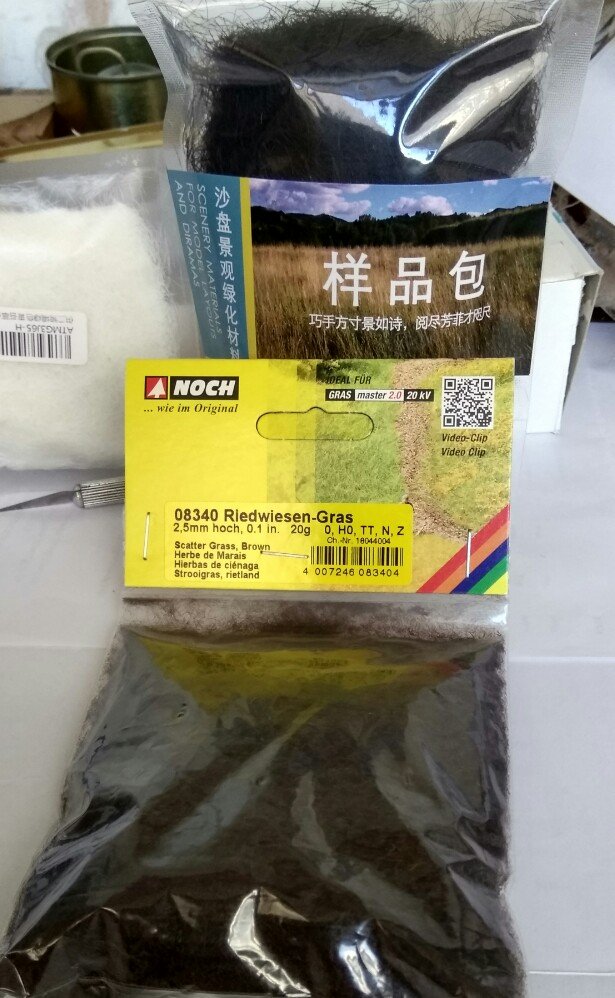

Otros tonos de pelirrojo.
AAAAHierba cesped Flocado (4).jpg (135.67 KiB) Visto 9099 veces
AAAAHierba cesped Flocado (5).jpg (89.16 KiB) Visto 9099 veces
Blanco y negro. Los botes pequeños son de 10g "Pablo el Marques" de 2mm y el sobrecito pequeño una muestra de blanco verde, que no coincide con nada :pirata: :anda:

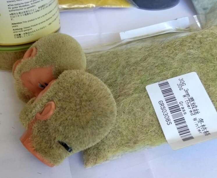

Este es el más claro de 3mm que comento.

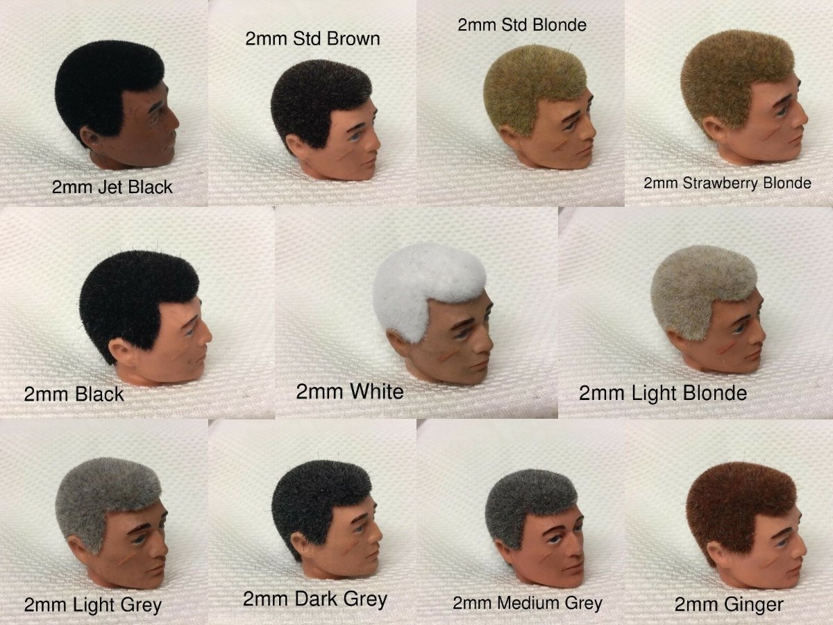

Si queremos hacer algún PELUCÓN :aplausos1: :pirata:
El color marrón, para pelo corto normal, va genial. :ok: incluso para tintarlo de negro después de pegado en la cabeza, es de 2,5mm (idoneo).
