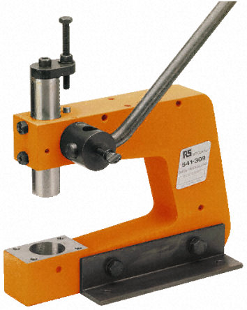

Y a todo esto, me pregunto ¿como ha remachado piernas la reedicion?.
Tal vez pueda aportar su experiencia sobre este tema,¿no, Juanma?.

Re: Arreglando rodillas - artroscopia con fotos
Pues con unas prensas de palanca, también de Geyper, cómo nodesertfox escribió:Y a todo esto, me pregunto ¿como ha remachado piernas la reedicion?.
Cordiales saludos : Cesc
Algo parecido a esto: Se les acopla un útil para el tipo y tamaño de remache y a remachar
He de decir que montar un geyperman es, gracias al los remaches, un auténtico suplicio. pero lo bien que quedan...
Cuando tenga tiempo pondré algunos remaches en venta, así como rótulas, para el que se los quiera reparar a la antigua.
