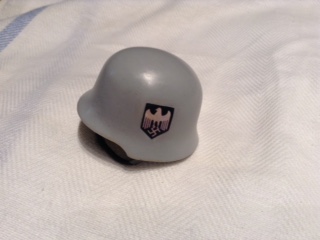

Bueno pues mi odisea con mis dos cascos alemanes es esta. Uno tenía una fisura lateral que llegaba a la parte de arriba del casco. No tengo foto. El otro se partió en dos hace 35 años y los "niños" lo pegamos con supegen, uea!!! :sorpresa3:

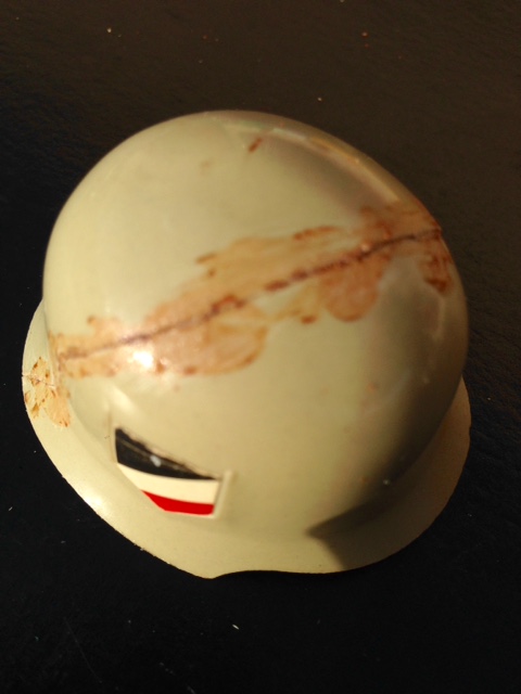

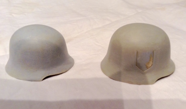

Pues con el fácil probé el sistema de Capiomi con una pasta hecha con el barbuquejo pero no hubo manera, no soy tan bueno como él. Como fracasé me puse primero a hacer pruebas con el otro, que puestos a estroparlo mejor ese. Limpié y conseguir eliminar el supergen y volver a partir el casco en dos y lo volví a pegar, ahora con loctite. Después de muchas pruebas me decidí como única solución a hacer una pasta plástica con disolvente y unas piezas de lego del mismo color y replastificar todo el exterior del casco. Es el de la izquierda. El de la derecha es el otro en su estado original como comparativa.

Como puede observarse soy burro y me comí el relieve donde van las pegatinas. :jeeee:
Lo dejé aquí de momento y me puse con el otro. El problema con la fisura es que por mucho que lijé y lijé todo el casco se veía un montón la diferencia con el color del remiendo. Capiomi no se como lo hiciste pero mi casco tenía zonas marronáceas en el plástico que no se iban. En la foto anterior se puede ver la diferencia de color del casco con el sitio donde iba la pegatina.
O sea que me decidí a replastificarlo todo también con pasta lego. Secar, lijar y pulir con Titanlux siguiendo tu sistema. Enganches para Barbuquejos metálicos con dos trozos de hebilla pequeños.
Pegatinas nuevas. Resultado.

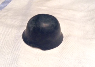

Pues ya puestos ya que el otro me había comido el relieve lateral, pues me decidí a intentar clonar un casco alemán auténtico, que el casco Geyper considero que no es fidedigno con el real de la Wehrmacht. Con unas piezas amarillas, azules y negras de lego y disolvente he clonado el color verde militar y he plastificado por fuera y por dentro. Aquí tengo el casco lijado y pendiente de unos retoques y acabado. Pero he tenido problemas. Casi pierdo el casco. Cuando acabe cuelgo fotos y os explico por si hay algún valiente, que no le pase lo mismo!

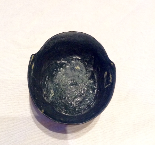

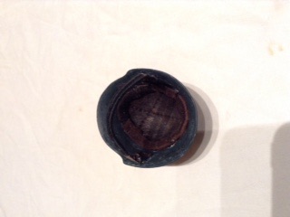

Seguimos. Foto del casco por dentro. Quise plastificarlo en verde por dentro y por el motivo que fuera - seguramente pasta demasiado líquida, o por querer hacerlo en una capa - se reblandeció la parte superior y empezó a hundirse y aparecer cráteres. Por suerte con paciencia y más pasta verde conseguí devolverlo por fuera a punto anterior, pero por dentro queda la prueba del experimento para siempre. Yo no lo toco más!

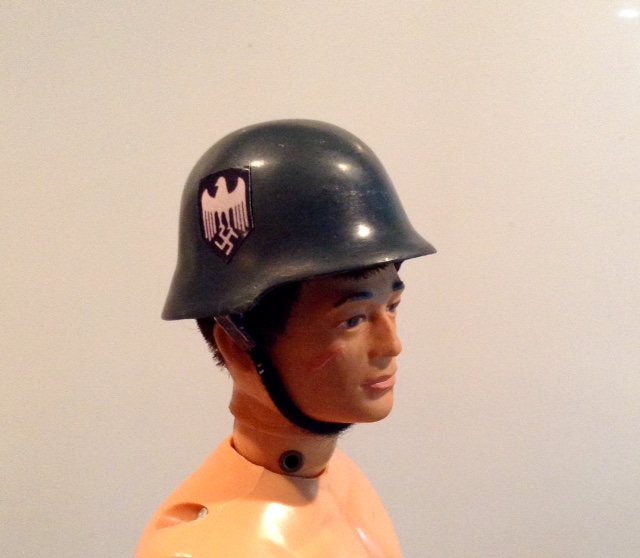

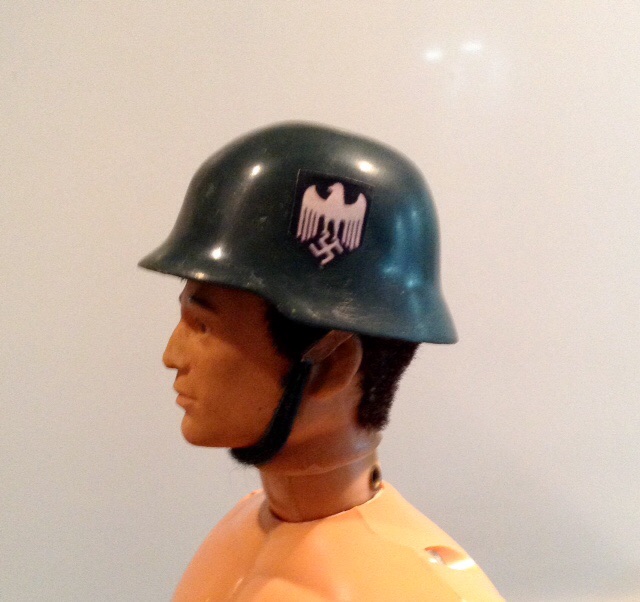

He pulido por fuera, le he fabricado un forro interior con un guante viejo, le he puesto soportes metálicos marrones para el barbuquejo y pegatinas del águila en los dos lados. Estoy contento con el resultado. A un palmo se ven defectos, por supuesto, como cualquier reparación. A un metro queda guay.
Mensajes: 2825
Re: Reparación extrema de casco alemán
Buen trabajo, sólo que veo las pegatinas un poco grandes. Pero la reparación está muy bien. Lo que no vemos bien es cómo has hecho los enganches de los barbuquejos. :dedoa: :dedoa:
Geyperdido
Mensajes: 382
Ubicación: Girona
Mensaje por Geyperdido »
Los enganches con hebillas de fundas de gafas.....busco el color adecuado y son fáciles de encontrar. Y quedan muy realistas. Me encantan.
Aparte del desastre interior, de las etiquetas - tienes razón, demasiado grandes, las voy a cambiar!- y de los barbuquejos que los he puesto demasiado retrasados - también los voy a adelantar - a mi me gusta el resultado alternativo. El casco, por el forro interior, queda más alto...pero también es verdad que el original....quizás queda demasiado "empotrado".....
En fin...no ganaré ningún concurso de restauración pero y las horas de ver mierda en la tele que me he ahorrado!!! :aplausos2
