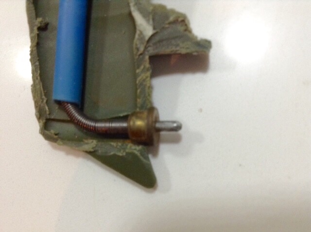

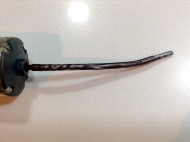

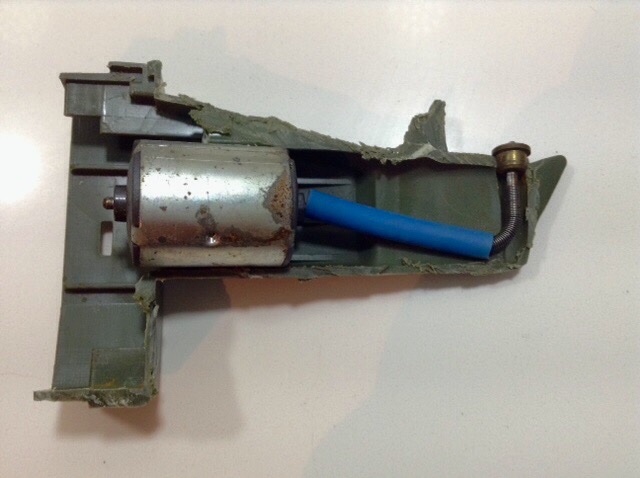

Pablo, he diseccionado un motor que me sobra, pongo fotos por si te ayudan. Aquí solo falta la hélice.
Por supuesto no se puede abrir la carcasa del fuera borda sin romperla, como no sea que como yo, la quieras aprovechar para otra cosa.
Ya que estoy voy a intentar espabilar este motor, por si alguien no lo tiene y lo necesita (ya me diréis).
Saludos.

Muchas gracias Perdido, me vienen muy bien las fotos, unas preguntas:
El tubo azul es original?
Qué medida tiene?
Es rígido o flexible?
Cuánto mide el muelle?

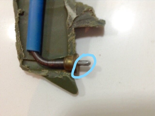

La punta metálica fijada al final del muelle supongo que atraviesa la pieza cónica dorada y va pegada a la hélice, es así? :flipando:

El tubo azul es flexible, original porque estaba dentro del motor, y mide 3,5 cm. Es bastante delgado, para dejar que el muelle gire libre dentro. Entiendo que solo sirve de protección para evitar que el muelle se desgaste contra las paredes al girar. A mí la lógica me dice que debe ir en la parte donde hace curva el muelle, que es la zona màs delicada. Pero posicionarlo ahí ya será otra cuestión, no parece fácil. Sacar el muelle por el agujero yo le ataría al extremo un hilo de pescar metido por el agujero y tiraría.....
El muelle mide 5cm de largo.
Sí, la pieza del final es un tope agujereado que permite conectar muelle y poste metálico de la hélice. Que no están pegados, se mete el muelle a presión.... Aunque una gota de cianocrilato no creo que le hiciera daño...
Suerte...

Es curioso yo cuando saqué el motor de uno para arreglarlo no tenía esa pieza azul. El muelle estaba oxidado y partido (quizás por no contar con esa pieza), me las apañé para sustituir el muelle por un cordón elástico redondo grueso, y funcionó, sin necesidad de seccionar el plástico del conjunto.

Perdido, esta pieza es móvil o está fija al cono dorado?

Hola Pablo. Esa pieza va dentro del muelle y por el otro lado encastada en la hélice. Pasa por la pieza dorada pero tiene que girar dentro de ella con el muelle claro, la pieza dorada supongo que su función es que la hélice no vibre.
