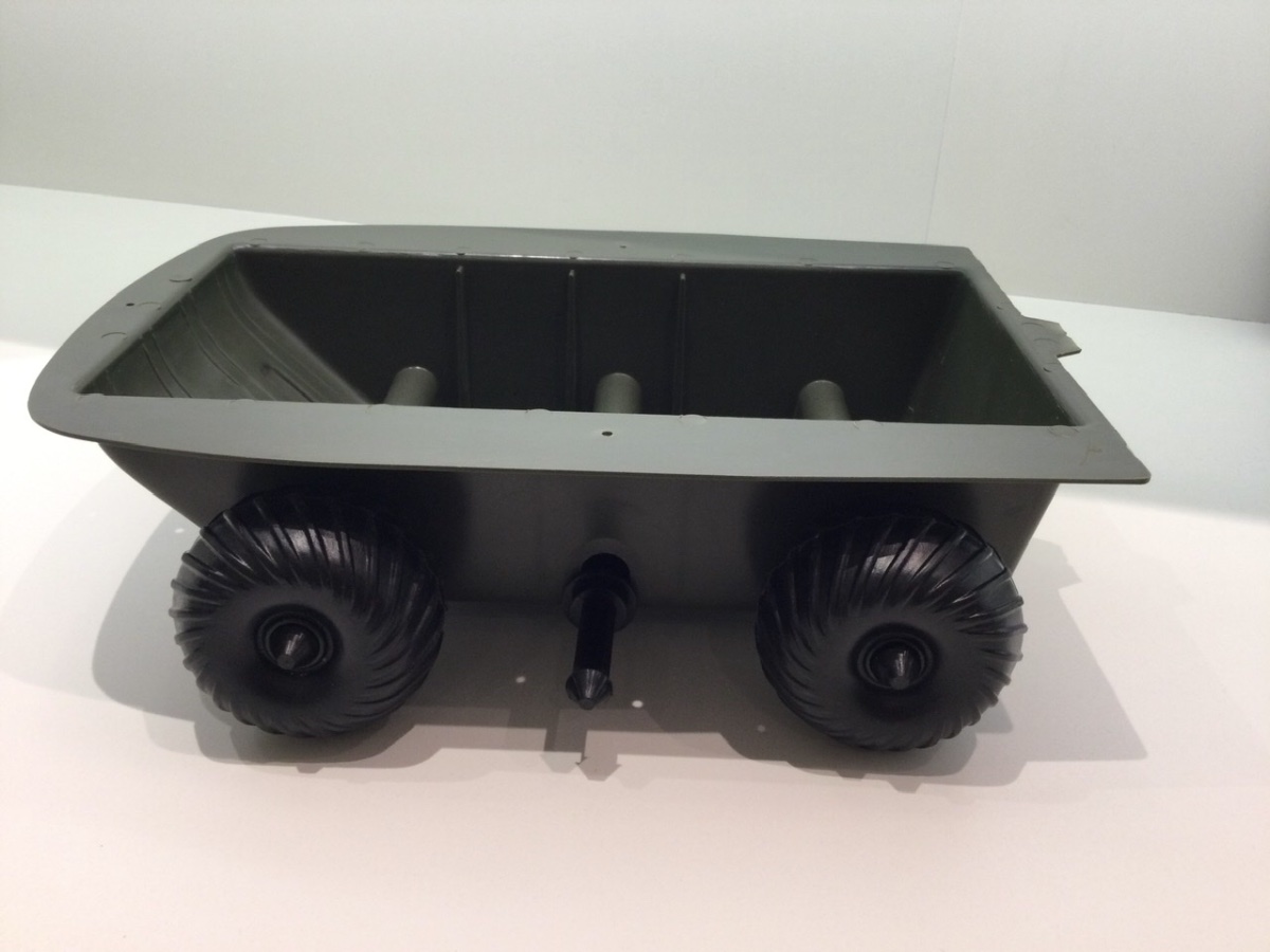

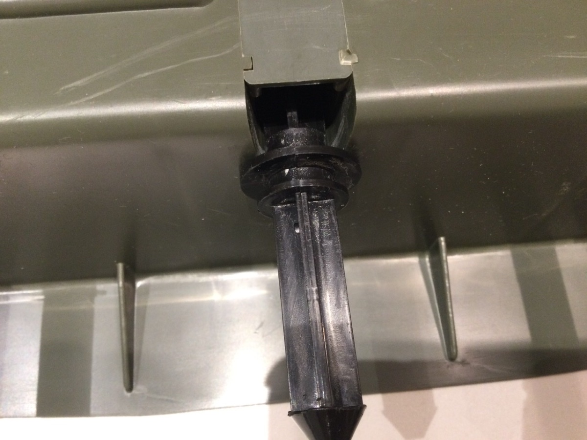

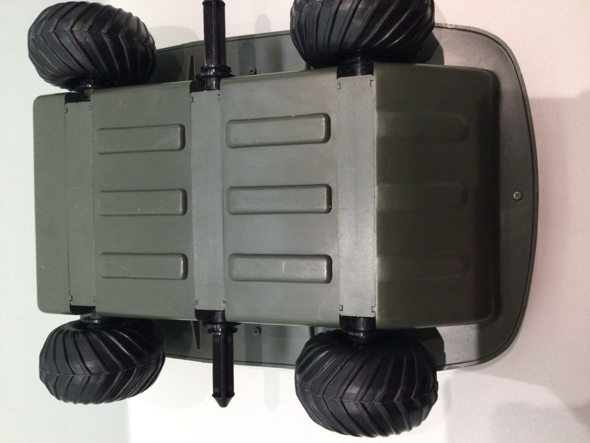

Hay que cogerle el punto a la temperatura, se trata de ir fundiendo el plástico y con sucesivas pasadas ir alisando y rellenando los huecos que hubiera dejado la rotura. Queda muy bien y muy resistente, por el mismo sitio dudo que se vuelva a romper.
Re: Restauración ATV anfibio
Se colocan los neumáticos retirados de los ejes rotos, para quitarlos tirar fuerte, para meterlos presionar recto, con fuerza y sostenidamente.

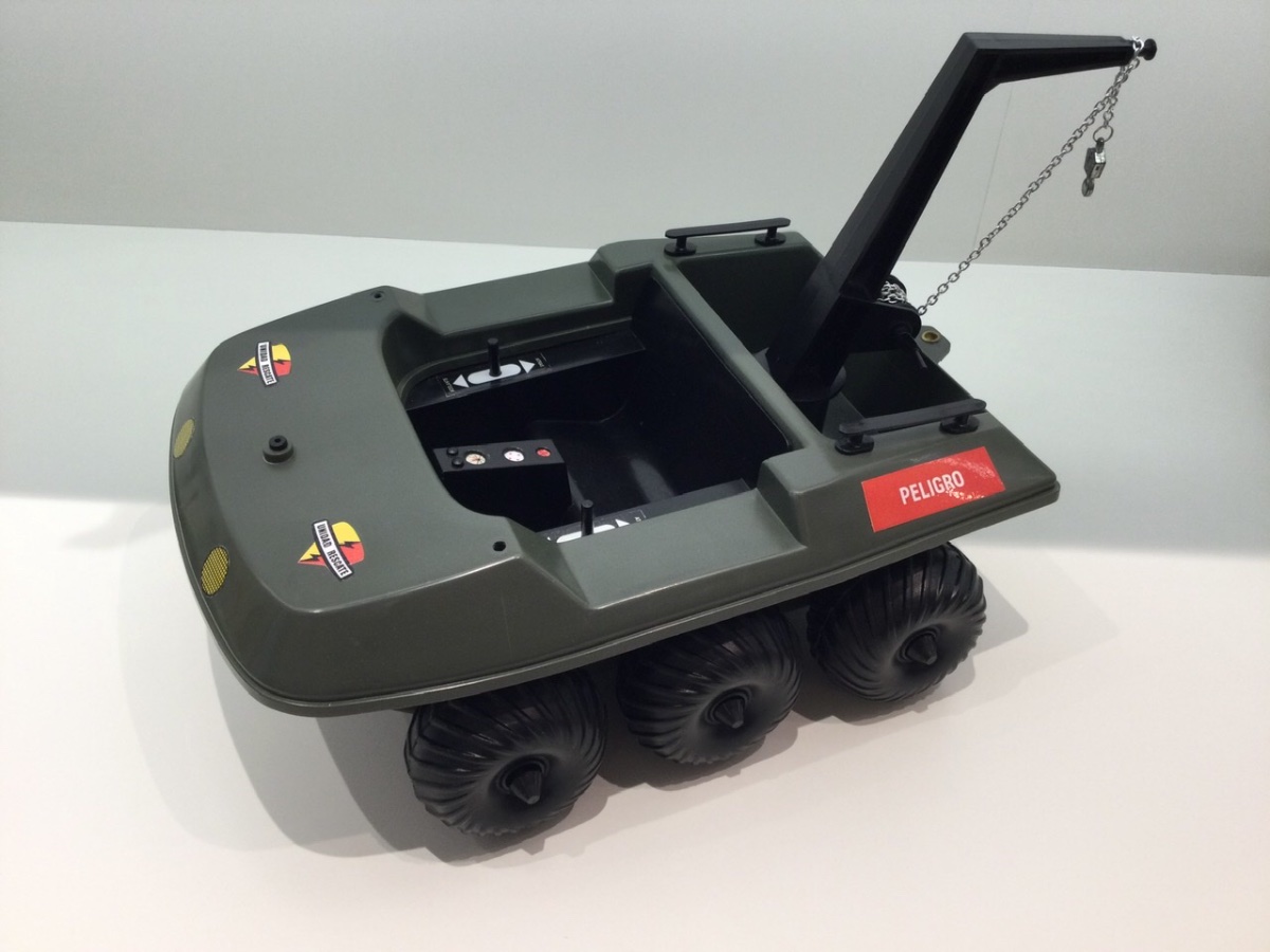

Y tras montar el resto de piezas queda así a falta de las pegatinas dela carrocería, mañana acabamos.

Y se marcan con pintura acrílica para recordar el punto de unión.
Ahora loctite espolvoreado con un poco de bicarbonato para reforzar y rellenar huecos.
Que es eso de mezclar loctite con bicarbonato? explícate, por favor... desconozco esto....
No tiene misterio, das una buena capa de loctite, con cuidado, pero que rebose un poco y mientras está líquido espolvoreas bicarbonato por encima.
Es de un grano muy fino y al secar forma una masa dura como una piedra.

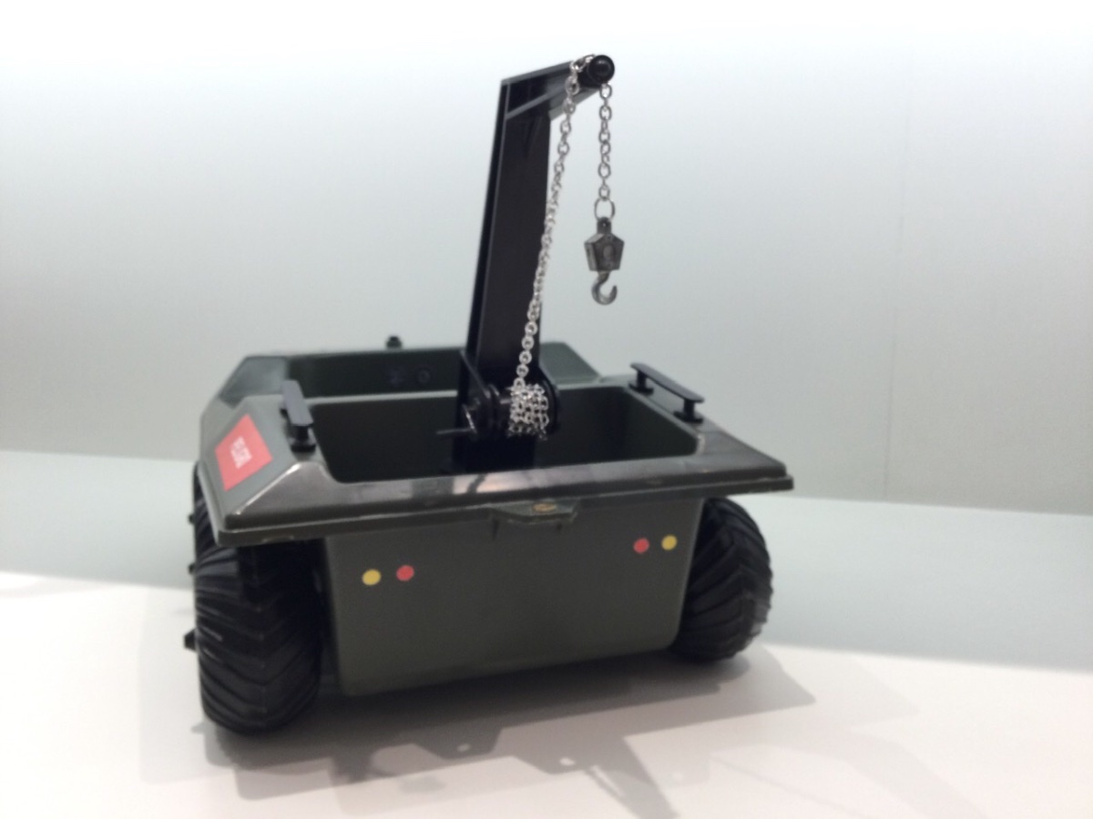

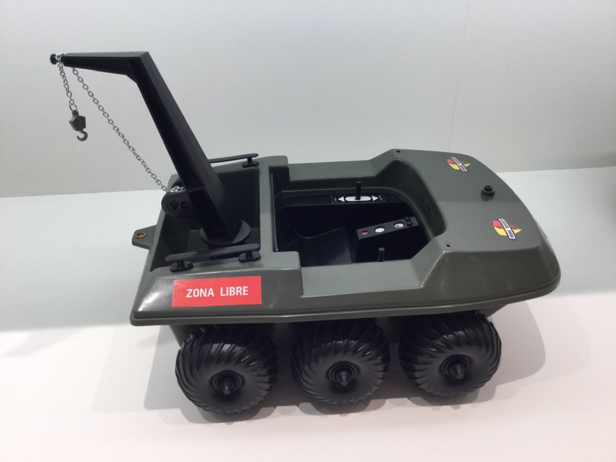

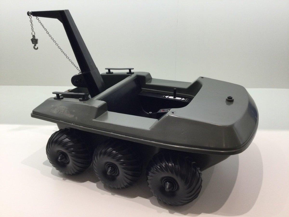

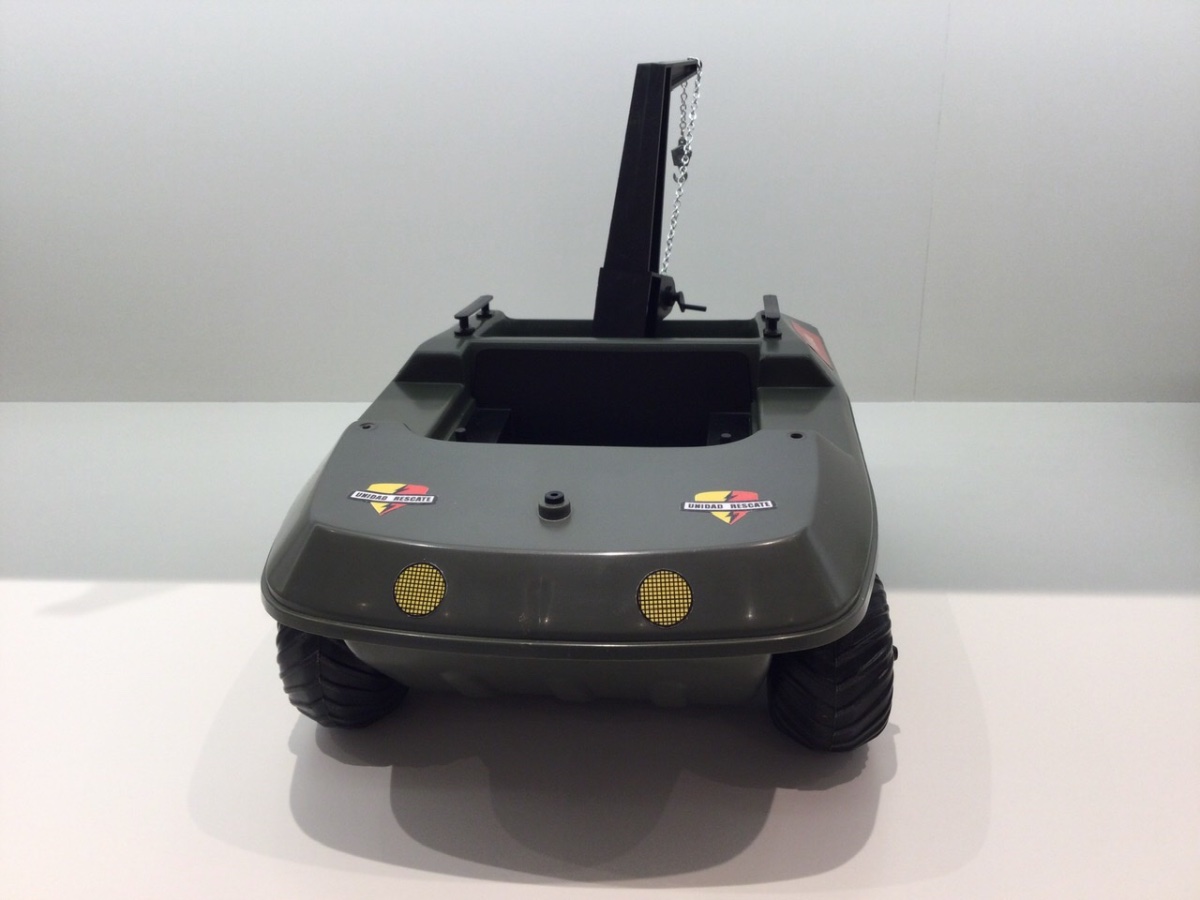

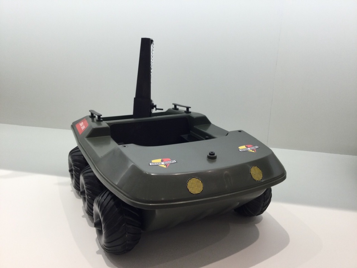

Pues ya está acabado el ATV, mis Geyperman ya pueden salir en misiones de rescate a pleno rendimiento.

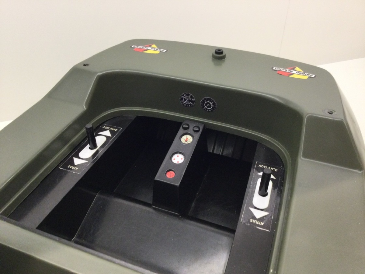

Con las pegatinas me he tomado tres licencias por cosas que no me acaban de gustar:
1. Tamaño de las luces traseras, las he puesto más pequeñas.
2. No he puesto las pegatinas con la palabra Geyperman.
3. En el interior del vehículo, en el salpicadero, he puesto el velocímetro y el cuentarrevoluciones del jeep.
Para completar el bicho me falta el soporte de la ametralladora y la polea de la grúa, si algún compañero los tiene que me lo diga.
Espero que la explicación sea de utilidad, saludos a todos.
