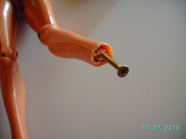

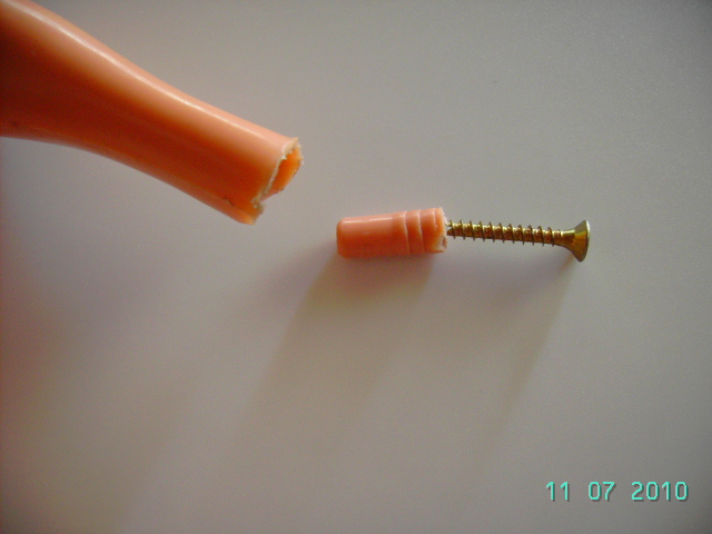

Solo queria contaros como hago yo para sacar el vastago de una rodilla o un tobillo cuando la rótula está rota y hay que reemplazarla.
Yo utilizo el sistema del "SACACORCHOS".
Cuando nos encontramos en esta situación:
Lo que hago es coger un tornillo de madera de dos centimetros que sea lo mas fino posible.
Con un martillo pequeño lo hinco un poquito en el centro del vastago y a continuación lo atornillo unos milimetros con el destonillador.Para evitar daños en la pieza de la pierna no utilizo el tornillo de mesa lo hago todo a pulso.
Lo que queda ahora es sacarlo en plan "DESCORCHE", esto es lo mas dificil ya que como dije antes no utilizo el tornillo de mesa para evitar deformaciones en la pierna asi que lo que hago es que enrollo la pierna en una tira de goma para evitar que se me escurra y hacer mas tracción, la cojo con la mano izquierda y con la derecha tiro fuerte del tornillo con los alicates.
La tira de goma que yo uso es un compresor de los que se utilizan para extracciones sanguineas, os podeis construir una con un trozo de cámara de rueda de bicicleta.
El resultado ,como es obvio, es que conseguimos tener el hueco de la pierna perfecto para introducir la nueva pieza.

Muy buen "truco" Diego, es igual que el que yo uso, aunque en mi caso previamente taladro el vastago con una broca de medio milimetro, así­ me aseguro no "inflar" la pieza al enrroscar el tornillo, evitando la posibilidad de rotura.

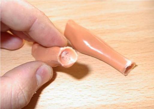

hay otra forma menos traumatica todavia,,yo he sacado varios vastagos a un colega del foro, de varias pantorrillas de la suiguiente forma;
metiendo por la parte de arriba del tobillo,,un palito de los que llevaban antes los zapatos,,(que son del mismo diametro que el hueco del tobillo,,asi que no queda horgura),,,apoyando en el vastago,,le doy un golpe seco al palito,con un martillo y salen disparados las rotulas rotas,, enseguida,,si antes habeis metido el tobillo en el congelador un rato, mejor,,porque el plastico se contrae y es mas facil entodavia (si,si entodavia),,,, :lol: :lol: salu2

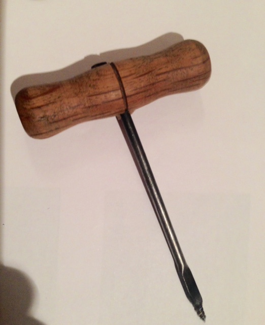

Un poco de 6 en 1 por el otro ladoy luego...berbiquí de carpintería..... roscar un poco y tirar...
A salido sin apenas esfuerzo.
