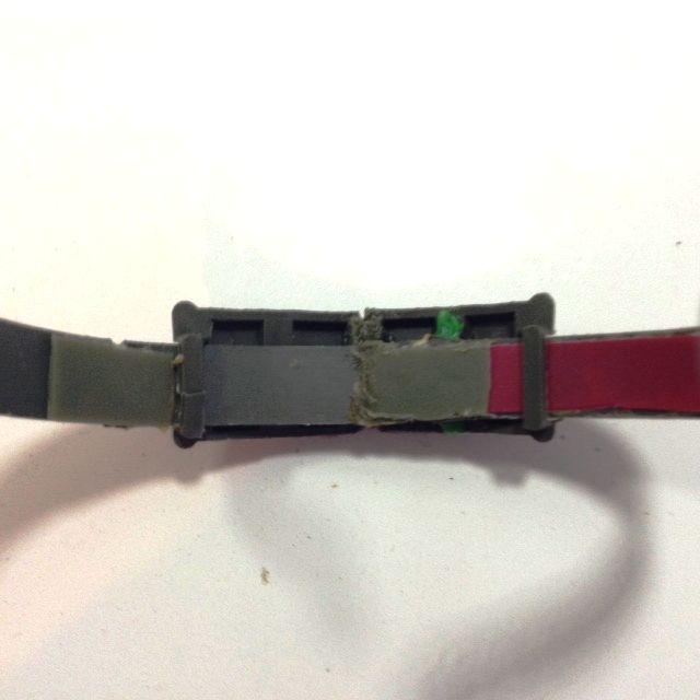

Bueno, os vengo con mi "salvada" de cinturón, para los que no sean muy finos. Tener en cuenta que si a mí se me han resquebrajado mis dos cinturones de los 70 por diversos sitios, los que podáis comprar de época pueden correr la misma suerte aunque parezcan en condiciones. :horror: Son cinturones flexibles o al menos lo eran, igual que las cartucheras, pero de pronto los pones, los quitas.......y se rompen por cualquier sitio.....el plástico ha perdido su elasticidad. Yo tenía dos, se partieron espontáneamente recientemente. Los soldé con el puntero de calor.... y se partieron por otro sitio..... así varias veces.... :medoy:
En fin, esta salvada "in extremis", que creo puede ser útil para alguien:

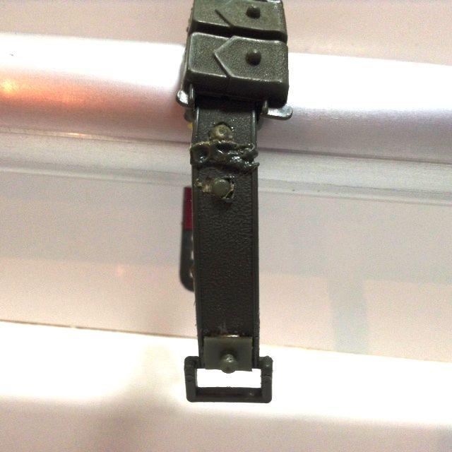

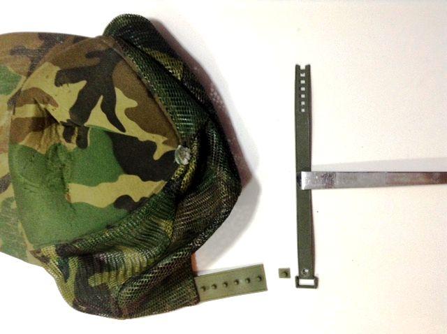

1- He utilizado los pivotes de los enganches de una vieja gorra de caza, casi de mismo color, para sustituir la pestaña de cierre.
2.- He utilizado tres trozos diferentes de mis dos cinturones destrozados para reconstruir uno. La técnica consiste en hacer dos agujeros a los trozos del cinturón para insertar dos pivotes sin separar de la gorra, que los mantendrán juntos, y además pegarlos con pegamento para plástico. Y luego ya soldar el cinturón con el puntero.
3.- Además para reforzar el cinturón he pegado por dentro una lámina de separador de carpesano - rojo en este caso,mejor sería verde, pero en todo caso cuanto más fina mejor - para darle consistencia y evitar que cuando curvamos el cinturón se nos rompa por otro sitio.
4.- La cartuchera rota, he soldado con el puntero las mitades aprovechando el plástico sobrante de los cinturones - eran dos.
Pensad que entre el cinturón y el pivote de la gorra el grosor no puede ser demasiado grande que luego no entre la cartuchera.....
En definitiva, conseguimos un chapuza-cinturón americano funcional donde teníamos un holocausto caníbal de trozos inservibles.

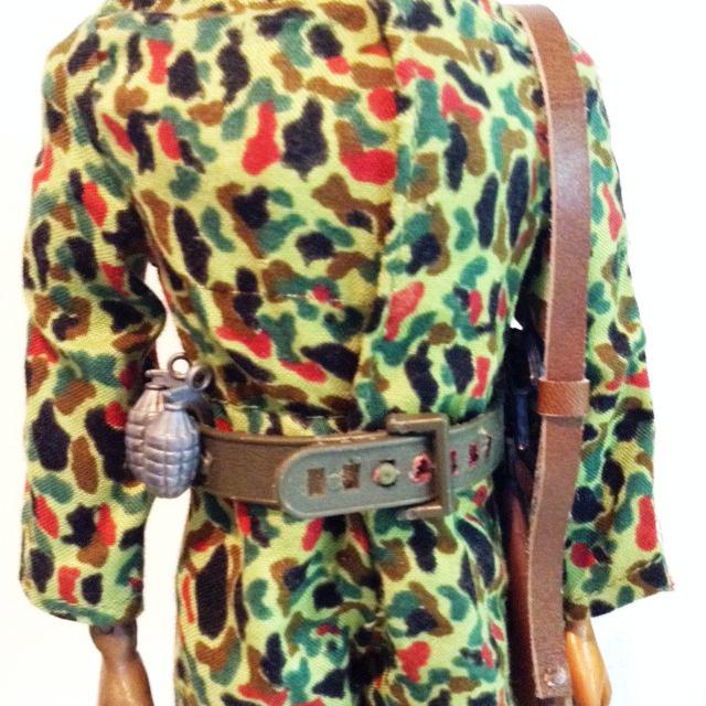

Son tres cutre-reparaciones feísimas, pero tengo un más en la manga:
1.- El nuevo pivote de cierre del cinturón vaa por detrás del agujero natural del mismo :P
2.- La cartuchera tapa una de las soldaduras-uniones...no se ve :cerveza:
3.- La tercera la tapo con dos granadas :aplausos1:

Lo publico para dar ideas y explicar experiencias. Puede parecer chapuza y un poco lo es. Yo también prefiero uno entero Capitán, pero tampoco puedo renunciar a salvar piezas o me voy a arruinar. Tengo otro uniforme Onu y un soldado americano sn cinturón los dos..... Si tengo que conseguir 3 mejor lo dejo :mareo:
Además explico el proceso y lo que descubro para que lo aproveche quien pueda.
Hay un video en Youtube de un tío que arregla un cinturón americano y una cartuchera con un soldador eléctrico. Le mete calor, luego lo enseña soldado y venga, listos. No se lo cree ni él. No le duró ni dos minutos. Que se lo ponga a un Geyperboy si tiene narices.
Este plástico fue flexible, ahora menos, y si lo quemas todavía menos. Y aunque le soldes encima trocitos de plástico de la gorra como hice yo, aumenta la rigidez y el grosor en ese punto y al doblarlo para ponerlo la tensión sale por otro lado y hace que se rompa por otro sitio.
Por eso la tira roja flexible pegada, para acompañar la curvatura del cinturón y que no se rompa al doblar.
Y por eso juntar con los botones de la gorra y pegamento. Estos hacen el trabajo sucio en la unión. Y luego sí, soldar la rotura del cinturón con un poquito de plástico y calor.
