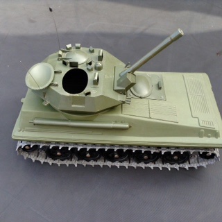

Mi escorpion necesita un cañón
Geyperdido
Mensajes: 382
Ubicación: Girona
Mensaje por Geyperdido »

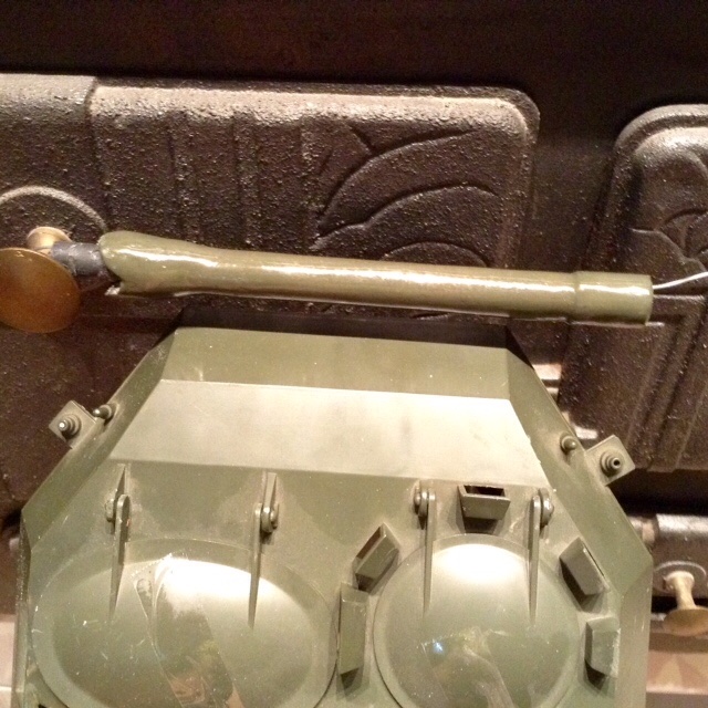

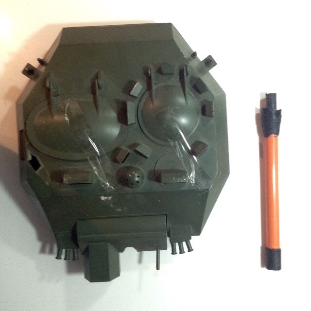

He vuelto :P
He estado trabajando en esto.
La idea es repetir lo que hice con el manillar de la moto pero a lo grande.

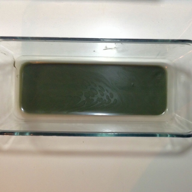

Fase 1:
Para eso necesito mucho poliestireno y he sacrificado la carcasa del motor fuera borda roto que me sobra. Ahora se trata de forrar el cañón con él.
A ver como sale la cosa.

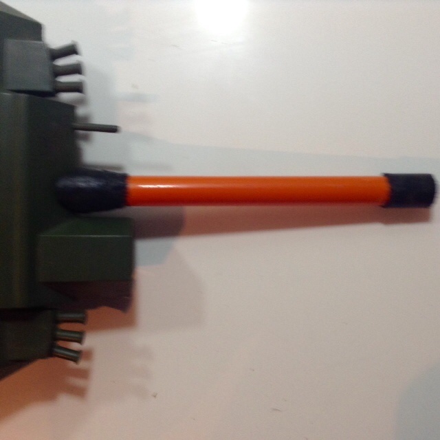

Fase 2: he recubierto el cañón de poliestireno. Con los dedos como si fuera plastilina. Obviamente no ha quedado muy liso. Dejar secar y lijar para igualar el tubo. Luego con un pincel untado en poliestireno muy líquido "barnizar" para eliminar los rayajos. Ahora se está secando a fondo. Tiene que evaporarse el disolvente del todo y perder brillo y color. ¿Se notará la diferencia con el color original? En unos días lo sabré. Me da en la nariz que quedará más mate. Ya veremos.

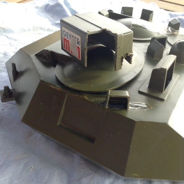

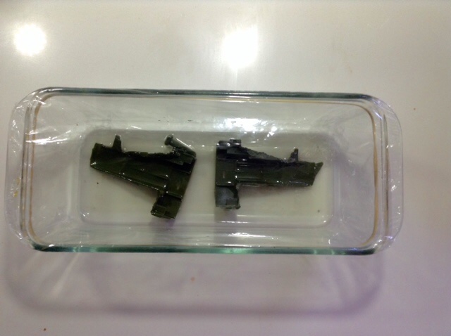

He descubierto que me faltaba uno de los respiraderos. Por suerte me guardé la rapa del motor fuera borda y a partir de ahí me he fabricado una.

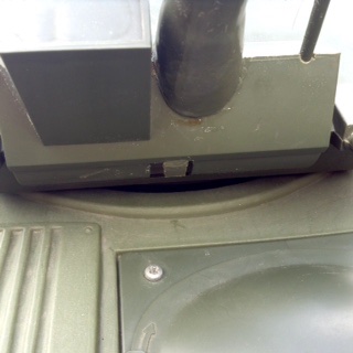

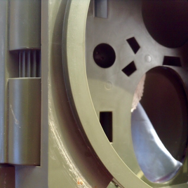

Y ahora tengo una duda/problema.
Estoy ensamblando el cañón en la torreta pero veo que la punta va a caer por su propio peso. Y he visto que en el escorpion de la web pasa lo mismo. He pensado que es problema de fatiga del plástico, pero también pudiera ser que me falte una pieza. Porque la forma del interior de la base del cañón a mi me sugiere que ahí podría ir un engranaje de sierra dentada, tipo teflón o nylon.... A ver si alguien lo sabe....

Bueno pues la verdad es que haya engranaje o no, yo no lo tengo ni lo tendré, o sea que le he puesto un tope debajo para que no baje más del horizontal.
Fase 3: ensamblar y se acabó. No ha sido fácil darle un acabado digno a la unión con la carrocería. Todavía se está secando.
Os presento a mi Escorpion. Me falta acabar las banderas. Gracias Mikel por las fotos y las medidas del cañón. Pero decidí no respetarlas. Primero aunque parezca una tontería no encontré un tubo de diámetro suficientemente pequeño. Segundo, tenía que cambiar la forma de la unión de cuerpo y cañón para asegurarme que quedaba fuerte. Por tanto, custom. Mi cañón tiene más calibre, es más largo, y os advierto que como me encuentre con vuestro Escorpion, no os va a dar tiempo a poneros a distancia de tiro, os lo voy a reventar desde 2 km., ji ji ji...
