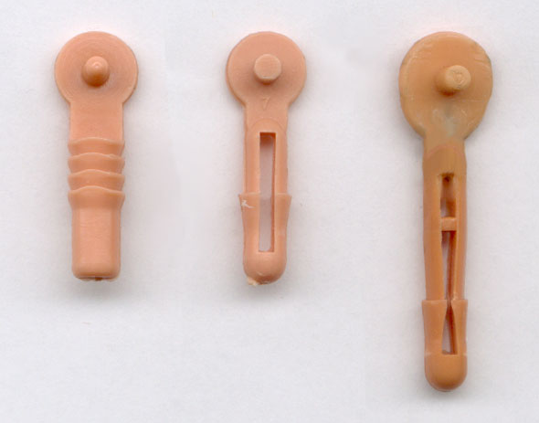

Yo tampoco sé la razón por la que se pueden sacar con mayor facilidad, porque efectivamente es el mismo molde. Puede que se deba a que usamos poliamida en una de las piezas internas para dar mayor rigidez y este es un material que "resbala" más que el poliestireno.
Probablemente si la rótula no llega a entrar del todo se aplaste un poco y no haga bien el tope. Para volver a poner la rótula, hay que "ensancharla" metiendole un destornillador o algo así para que dé de si de nuevo.
En la foto veréis que es lo que le pasa a la de la derecha, que está un poco aplastada hacia dentro; hay que hacer que ensanche hacia afuera, no sé si se me entiende:

Gracias Piernas por la aclaración, el sistema de enganche es bastante ingenioso y creo que tienes toda la razón sobre que la causa sea el tipo de material , he hecho un pequeño experimento , aplasto un poco la.pieza donde entra el vástago , basta deformarlo solo un poquitín para darle forma ovoide en vez de circular , y parece que está aguantando muy bien sin salirse , cuando llegue a casa subo una foto

A mí me ocurre con el antebrazo de alguna figura y también con las manos. He intentado ensanchar la rótula de una mano con un destornillador, tal y como comenta piernas, y en principio parece que aguanta más, pero al poco vuelve a su posición y a salirse de nuevo.
Así que lo que he hecho a sido introducir una pequeña pieza de plástico en la ranura. Yo he utilizado una pua de un cepillo del pelo y la he cortado con un alicate de corte, de tal forma que no sobresalga por ningún extremo y una vez vuelta a introducir la mano, esta ya no se sale.
