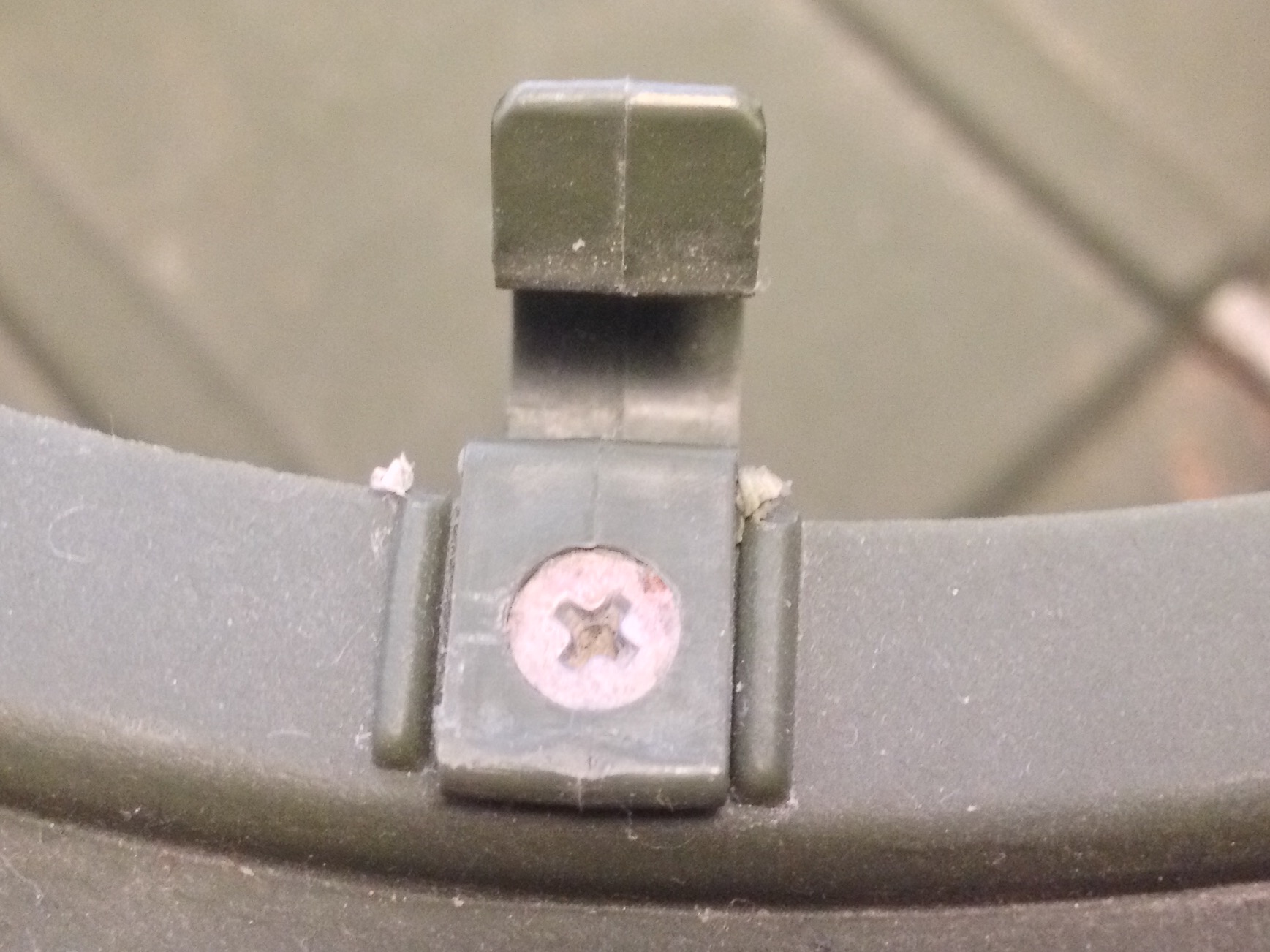

1: Mirando de frente el tanque, al lado derecho del tubo del cañón, hay una ametralladora, me podríais decir largo y ancho y si es hueca?
2: Al lado izquierdo del cañón hay un hexágono, que no tengo idea de que es, cómo es la pegatina que se le coloca?

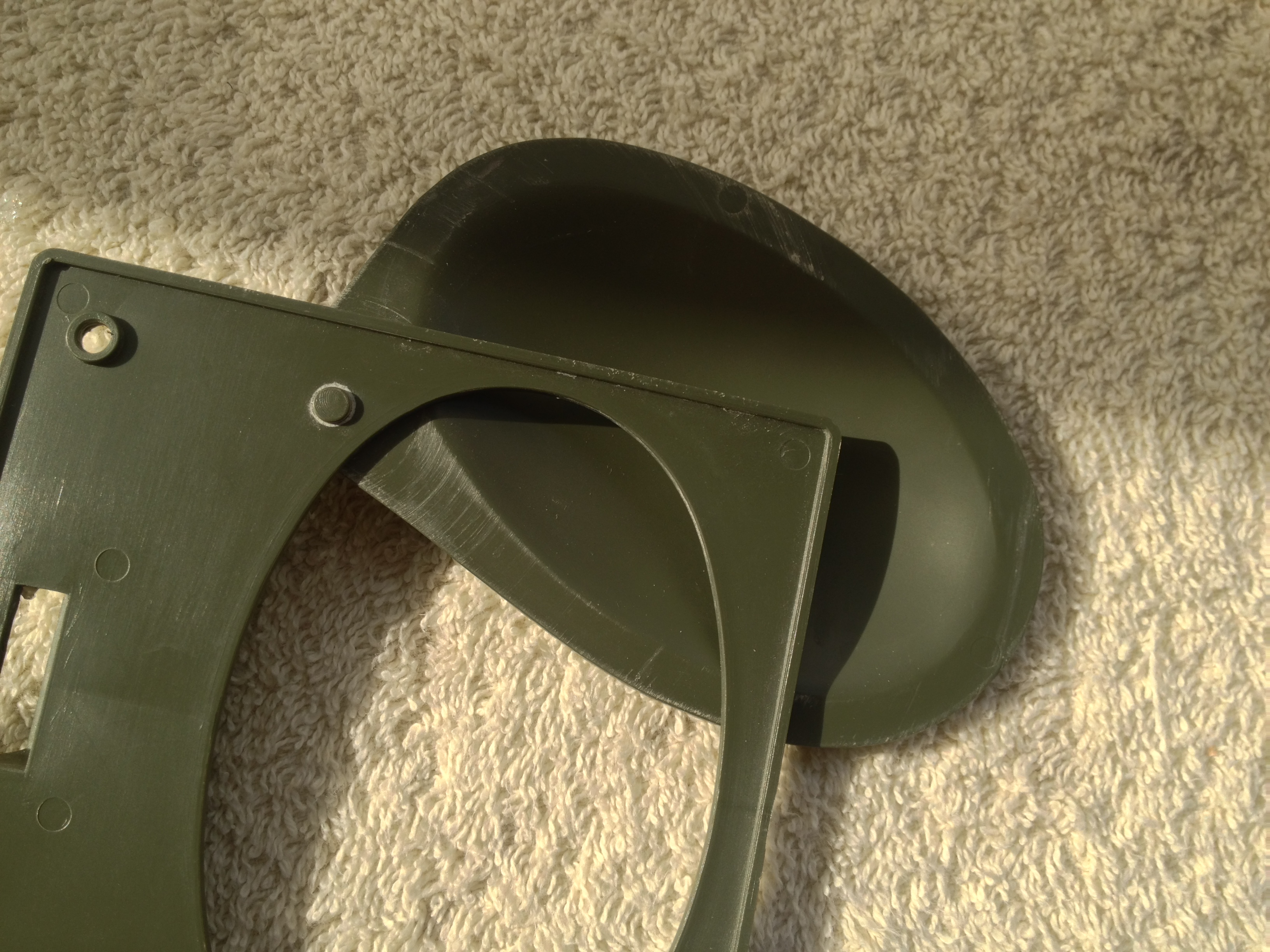

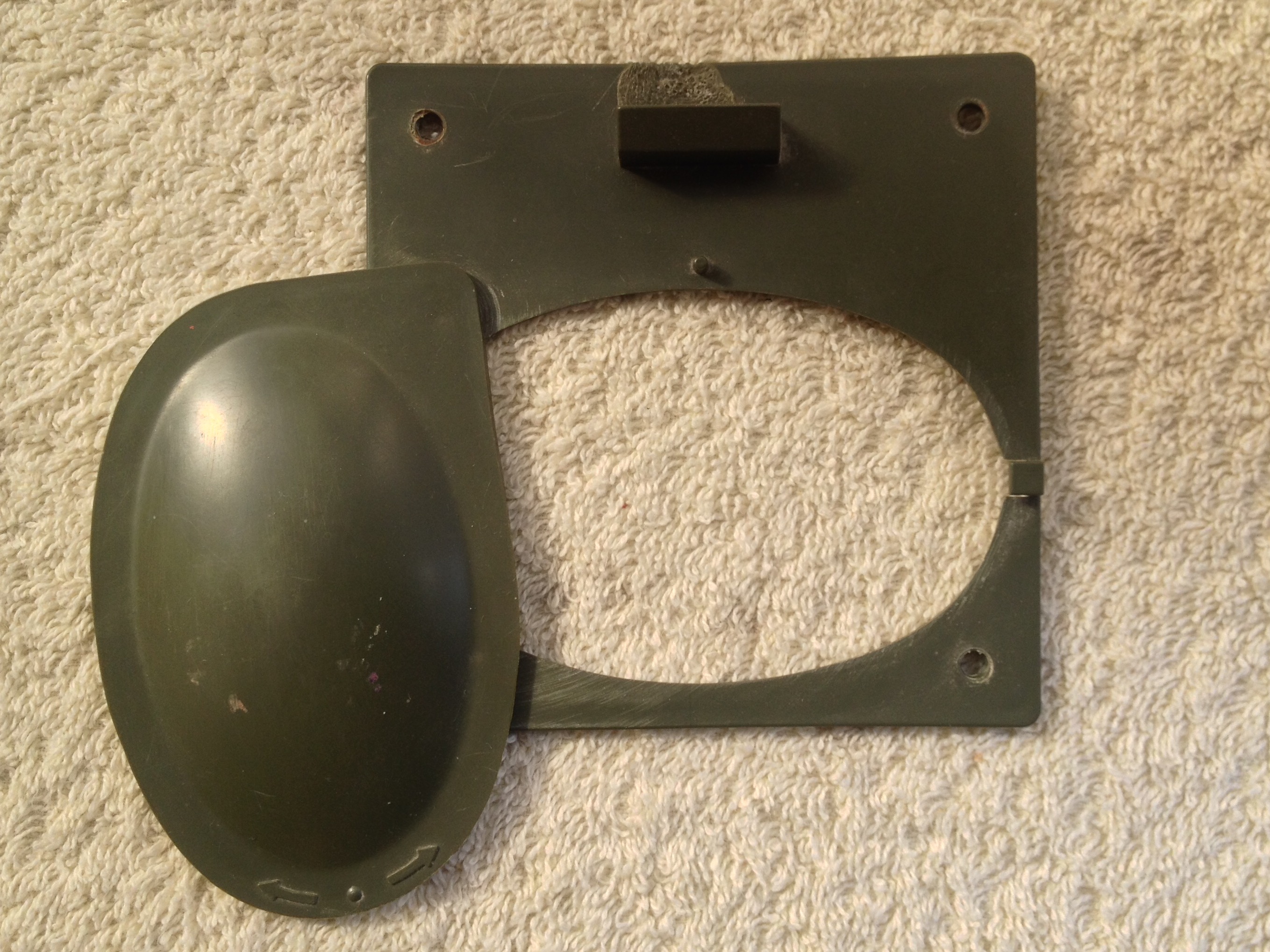

3: La escotilla ovalada, la que no está en la torre, pivota y gira sobre un eje? Supongo que es así y que sólo gira en un sentido...
4: Cómo está unida la torreta al cuerpo del tanque? La mía está suelta...
Gracias, a ver si con ayuda lo pongo a funcionar...

3 si , la escotilla del conductor gira sobre un eje

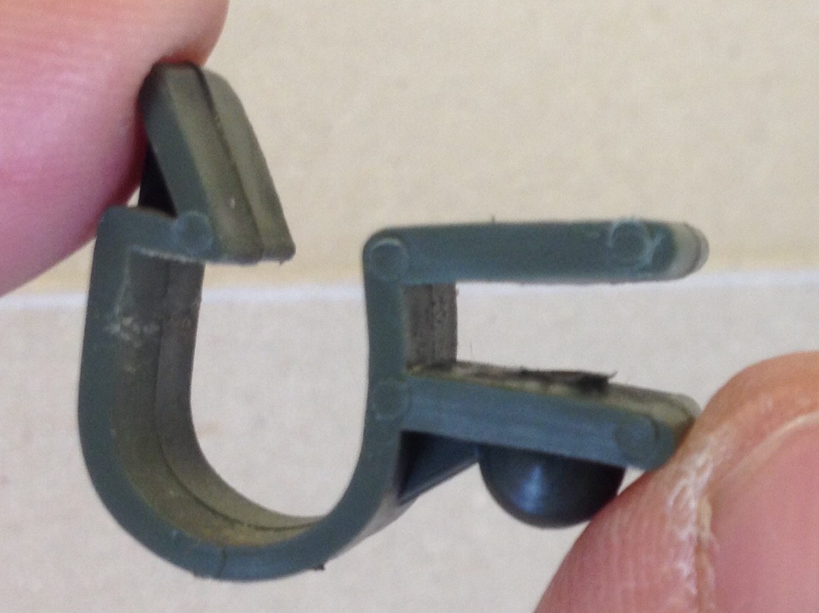

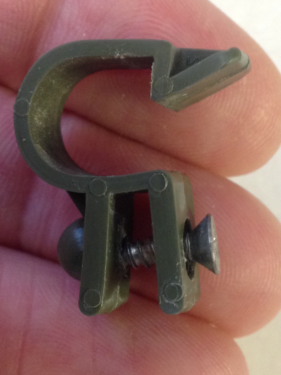

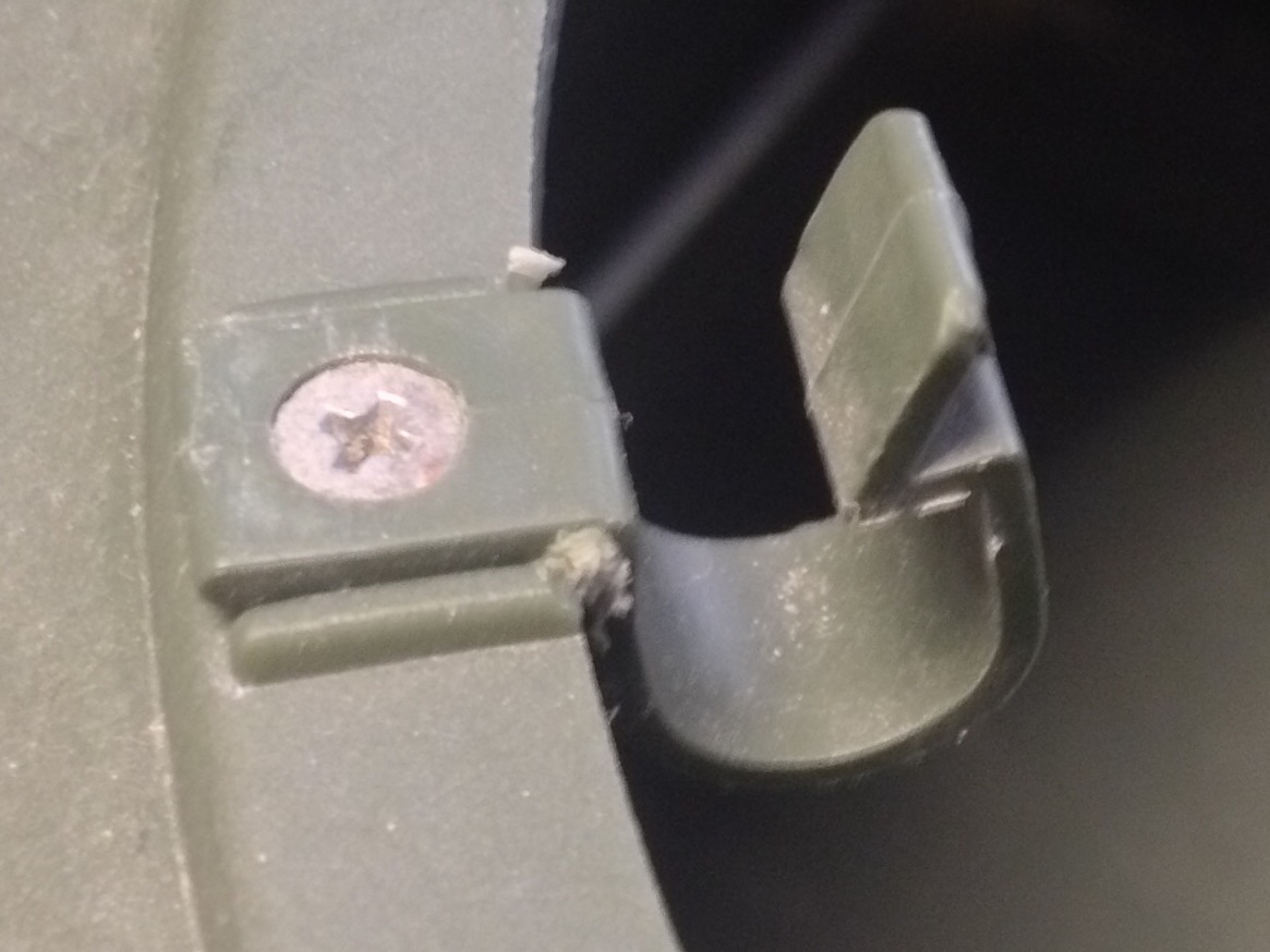

4 La torreta va sujeta por unas piezas , intentaré buscarte unas fotos de las mismas
Re: Dudas tanque Escorpión.
Pueden verse , son como clips que sujetan la torreta , lleva 4

Lo complicado va a ser apañar esas pinzas, a ver qué se me ocurre!!

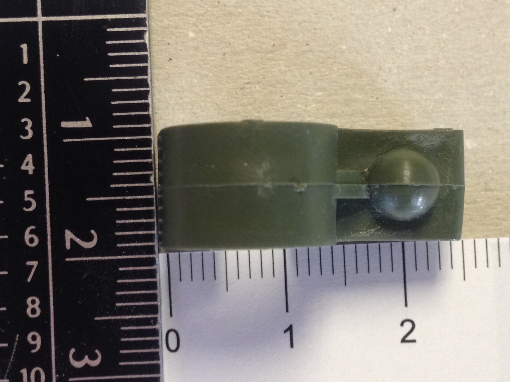

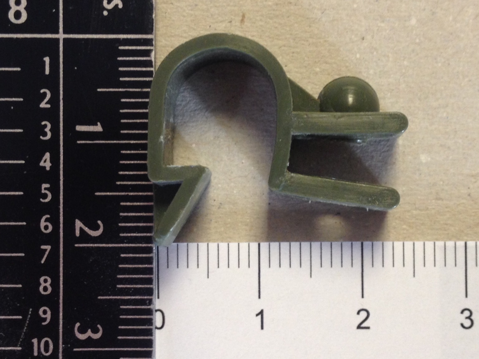

Aúpa Pablo, espero que estas imágenes te sirvan.
Mejor imposible Mikel, mil gracias!!

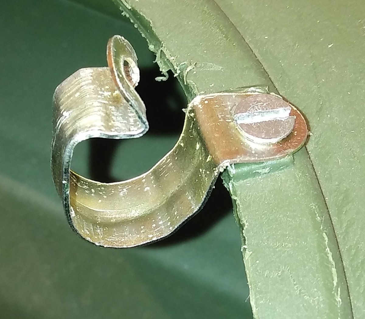

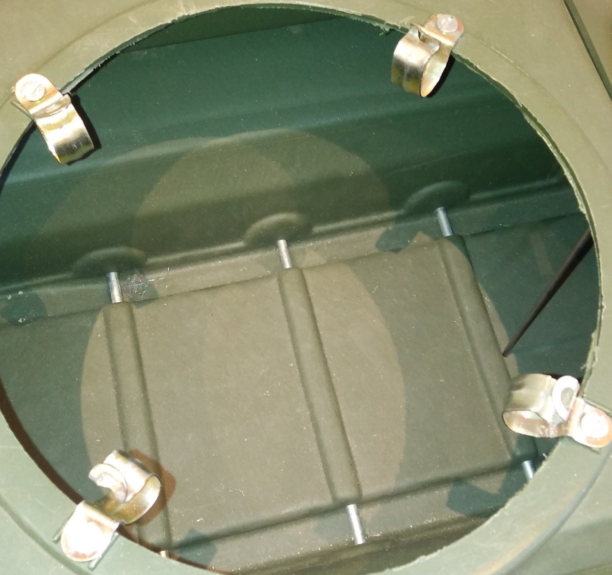

Problema resuelto.
Buena solución , pero ten cuidado , al.ser de metal puede que descanse el plástico de la torreta con el tiempo
Cuatro abrazaderas de manguera de los chinos.
Sesenta céntimos.
Se da forma con un alicate.
Se fijan con tornillo y tuerca por debajo.
Falta pintar de verde pues se ven un poco si tienes la vista a su altura.

20 Jun 2020, 15:03
Gira bastante bien, no roza mucho, lo he lubricado un poco, además la torreta no va a girar mucho.
