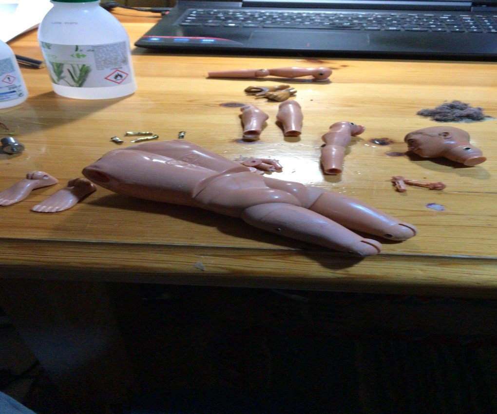

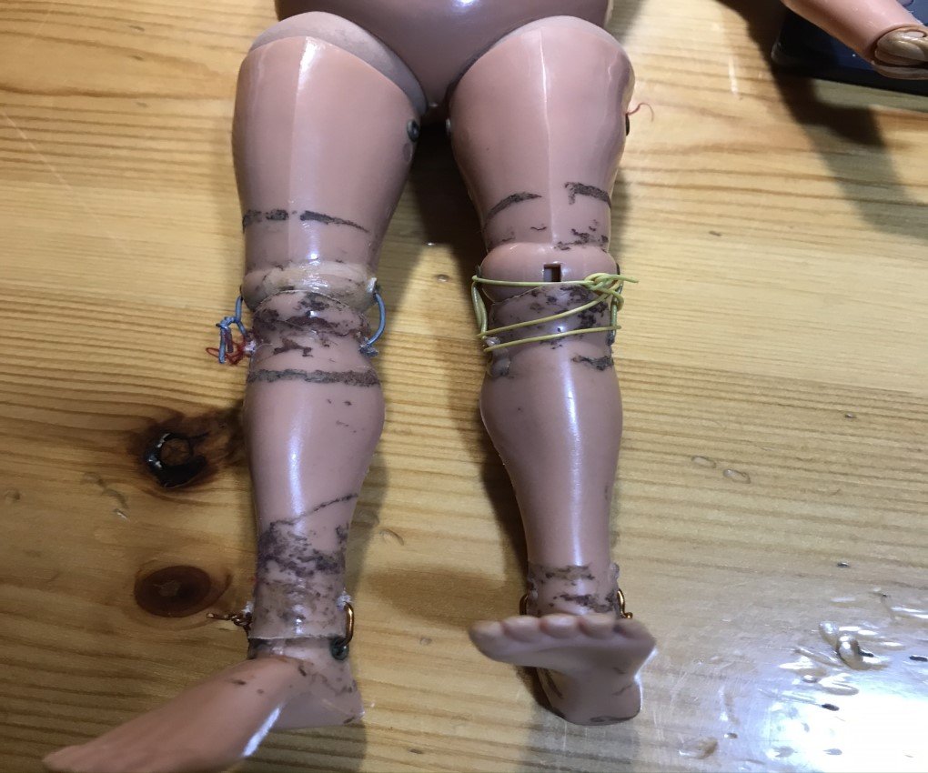

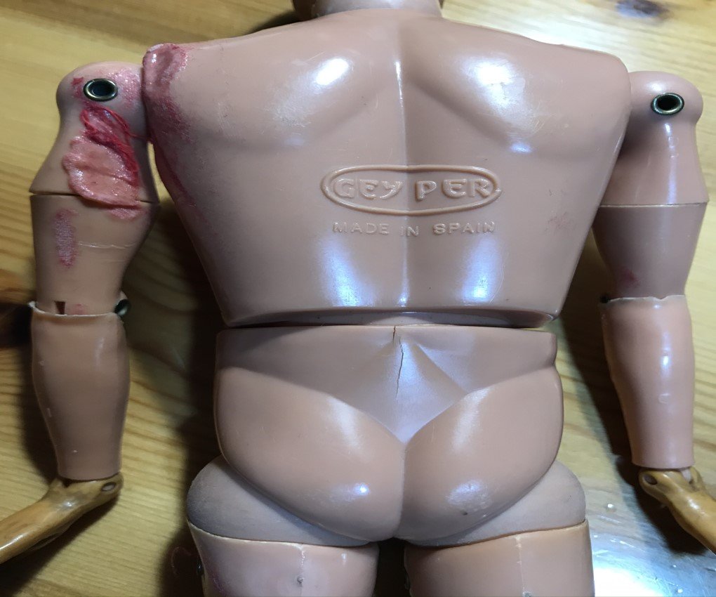

Así llega algún Geyperman
Espalda
estado

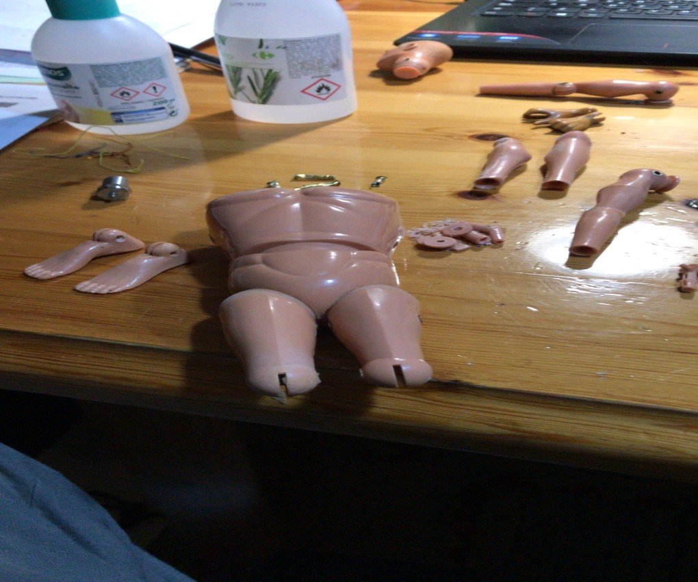

Elementos utilizados, acetona, alcohol, limpia cristales, papel de lija
Desmontar, sacar tornillos, abrir por arriba pecho, sacar cuello-cabeza, brazos, taladrar parte interior del remache, y sacar golpeando con un punzón , liberado el casquillo, con alicates finas, sacar rotula .
Colocar rotulas nuevas(venta hobbycrash), casquillo y remachar( punzón contrapunzón fabricación propia)

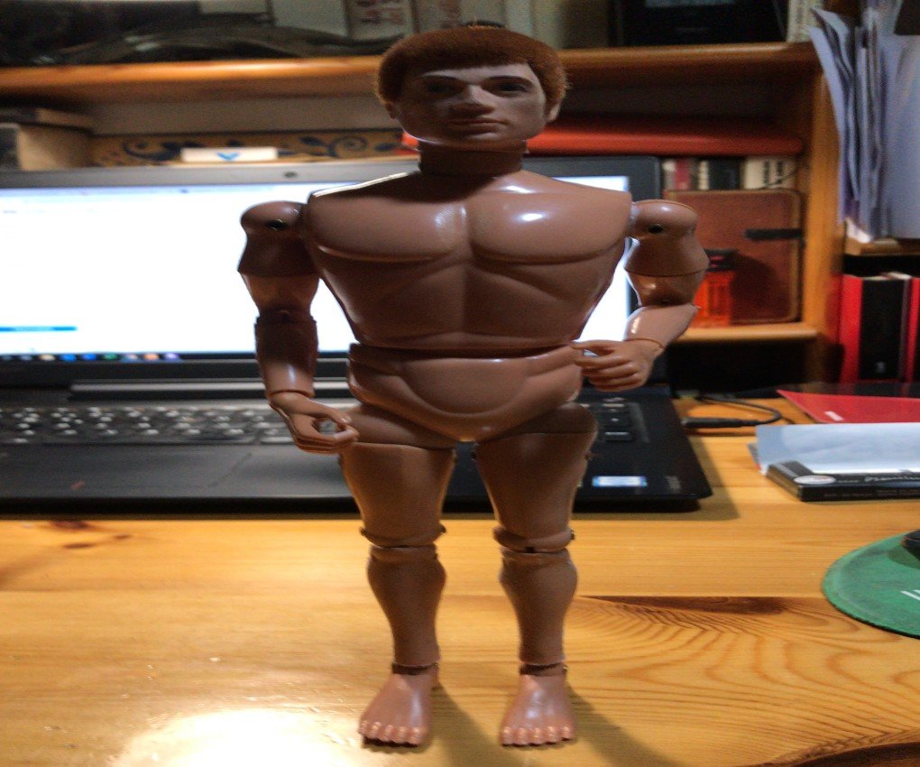

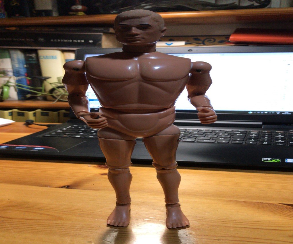

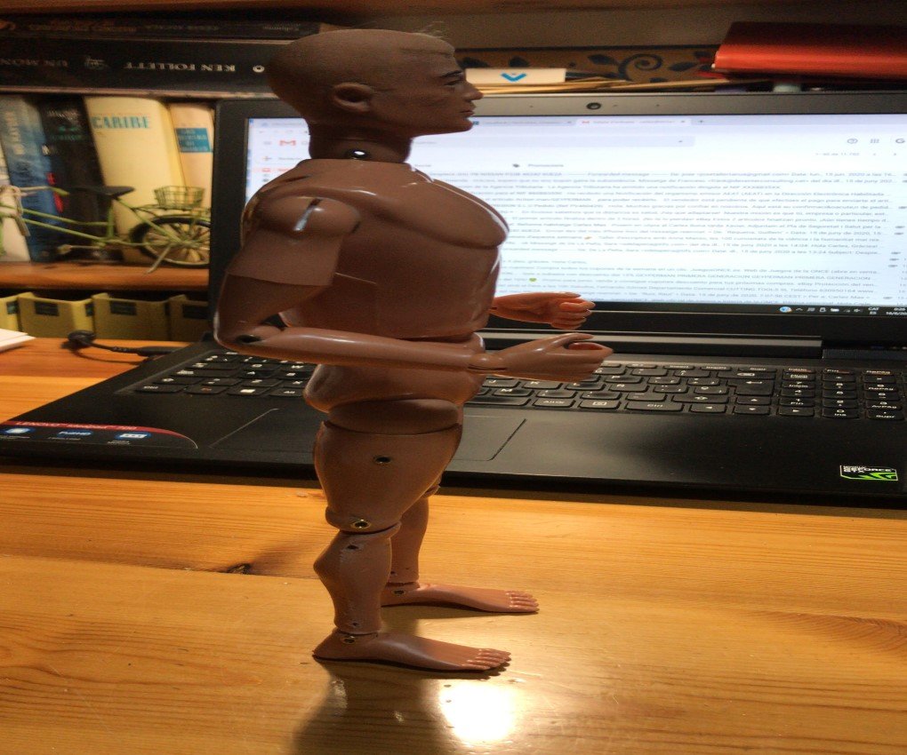

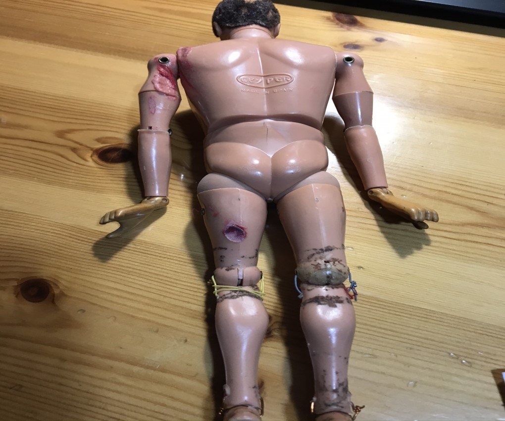

Resultado final
Pelado de cabeza, mucha peladera, y substitución por otra reflocada, metodo de tirón con cariño :D

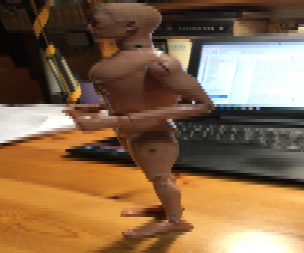

:me parto: :me parto: , No , más bién se trata de mi incapacidad de reducir tamaños de fotos, para colgar!!!!! Cuando lo ví :horror:
