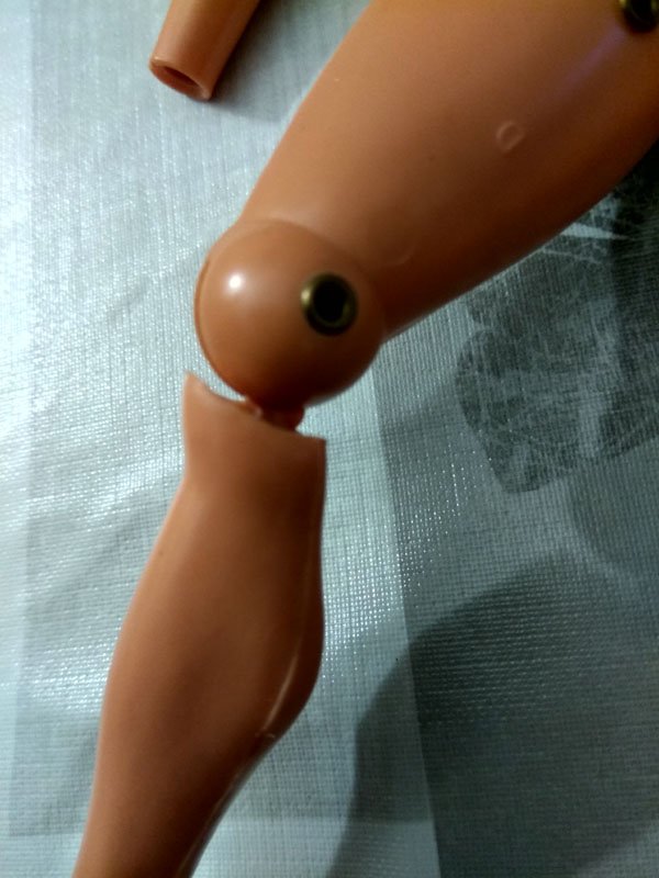

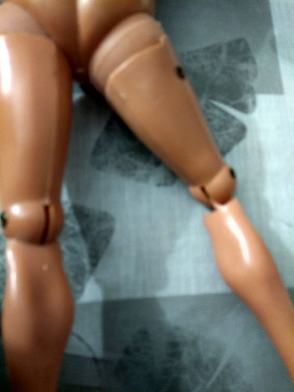

A ver si te puedo ayudar, tengo aquí uno de primera generación, (creo) a espera de operaciones varias, padece de artritis en la rodilla derecha, luxación en el codo derecho y amputación a la altura de las muñecas de ambas manos. Un poco dislocado el biceps del brazo izquierdo y una sobre exposición al sol de la cabeza, con resultado de quemaduras leves en general. :horror: :horror: :lol: :lol: Ah! Se me olvidaba, padece algo de gota en ambos tobillos :calavera: :horror:
Totalmente recuperable con algo de mimos y cariño.

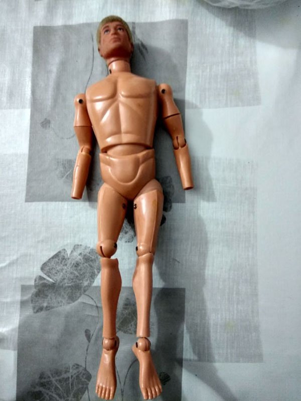

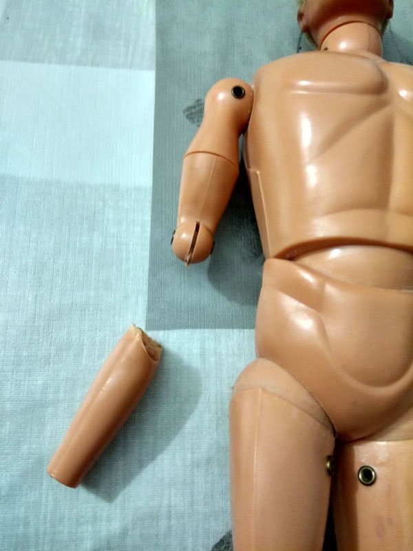

Intento mandarte fotos y de paso me ilustras del modelo que es y a que periodo pertenece. No le he cambiado nada.
Uff! al hacer las fotos, resulta que álguien tubo una pelea cuerpo a cuerpo y el antebrazo derecho lo tenía vuelto del reves. Pobriño los dolores que debe haber pasado este hombre... :horror: :D :D :D
Acabo de hacerle una intervención rápida y horror :calavera: :horror: le amputé el antebrazo. Ahora soy yo el que necesita ayuda... ¿Como le desmonto la rodilla sin romper nada para darte las medidas que necesitas?

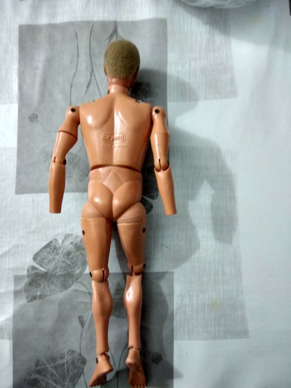

Algún detalle más.

Interesante si alguien puede describir como sacar la rotula. Tengo un par de GM que la pantorrilla no va ni para arriba ni para abajo. Se Ma ha quedado igual que el de la foto. Si presiono no entra mas y si tiro, se rompe
AAAAYUDAAAA. !!!!!

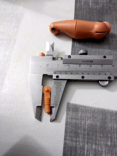

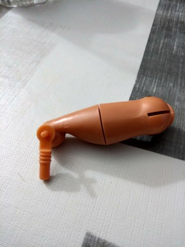

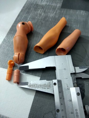

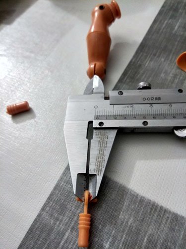

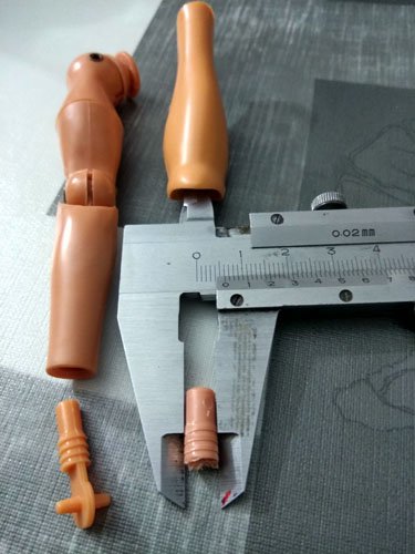

GEYPERVENEZUELA, ahí te pongo unas fotos como te comento de lo que yo he deducido arreglando un poco el mio:
En primer lugar el interior del antebrazo (igual medida que la pantorrilla) y la rótula rota de 6mm, diámetro, junto a la de sujetar las manos.
Aclaración, tanto el antebrazo como la pantorrilla, por el lado de unión al brazo o pierna, rótula de 6mm Diámetro. En el lado contrario donde van las manos o pies, rótulas de 4mm.
Segunda foto, el largo calcado al de las manos, esta última de un diámetro más pequeño, 4mm.
Trecera foto, grosor del eje y la siguiente el diámetro, que intuyo es igual que este de las manos, pero con anclaje que le corresponde como la foto que tu colgaste, con los diferentes modelos (no puedo sacar el mio, no se como quitar el remache).
En la última foto he superpuesto la rótula de las manos con el eje dentro del remache y parece que es el diámetro de la articulación, del brazo. Claramente el de la pierna es el del más grande de la foto de Hobbycrash.
Y por último:
AYUDA PARA SABER COMO SACAR LOS REMACHES!!! ¿SE PUEDEN REAPROBECHAR? En Aliexpress los he encontrado de todas las medidas:
¿MEDIDAS DE LOS APROPIADOS?
Pierna1 (4).jpg (54.05 KiB) Visto 9945 veces
Pierna1 (5).jpg (55.44 KiB) Visto 9945 veces
Pierna1 (8).jpg (46.25 KiB) Visto 9938 veces
Pierna1 (6).jpg (51.51 KiB) Visto 9938 veces
Pierna1 (7).jpg (40.39 KiB) Visto 9938 veces
Última edición por PRG05 el 24 Oct 2020, 20:17, editado 4 veces en total.

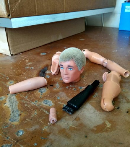

A continuación algunas fotos de la "herida de guerra" de mi Geyperman más antiguo en exclusiva para www.geyperman.net seguimos nutriendo este post.
Y pensar que ese pedacito de alambre sujeta a la pierna desde el día 19 de Abril de 1.982... :horror: :horror: :horror: :horror: :sorpresa2:
Continuará..... :dedoa: :dedoa: :dedoa: :dedoa:
