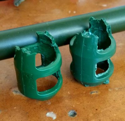

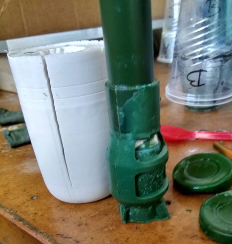

Tenía pendiente repara la palanca superior de disparo del cañón Geyperman 105mm. Tarea un poco complicada sin romper algo, si queremos desmontar todo para sacar la dichosa pieza. Imagen 01:

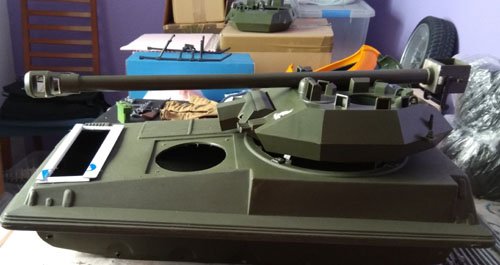

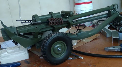

En la red, vi un desguace a la venta muy interesante, con el gatillo intacto. Imagen 02:

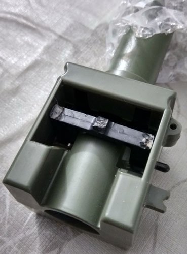

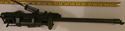

Al desmontar siempre tenemos que sacrificar algo... :horror: Siempre con idea de restaurarlo :idea: :pirata: Imagen 03:
Mi gran problema, no pudo romper una pieza de Geyperman :horror: sin una solución para restaurarla y si cae en mis manos algún modelo roto, trato de restaurarlo. En la medida de lo posible, tengo que recuperarlo como sea. Por lo que el desguace que tiene la boquilla del cañón rota, me planteó un nuevo reto de restauración ( Vuelta a un nuevo aplazamiento de restauración de mis Helicopteros... :explosion: ).

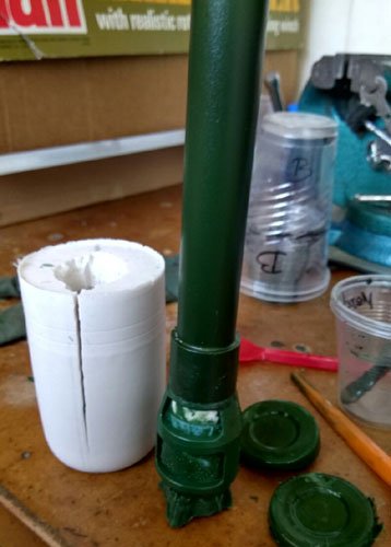

La boca del cañón en sus primeras pruebas está superando mis espectativas :dedoa: NO CONSIGO EL COLOR APROPIADO CON LA DICHOSA RESINA. :explosion: imagen 04:

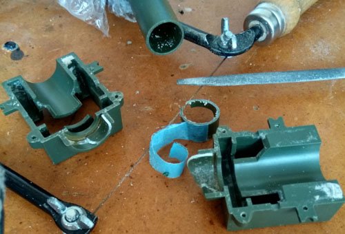

Ya me está rondando en la cabeza otro proyecto aplazado de una torreta rota sin cañón de un Tanque Scorpión
Eso será ya otra historia. Imagen 05:

Imagen 01
Imagen 01
Imagen 02
Imagen 02
Imagen 03
Imagen 03
Imagen 04
Imagen 04
Imagen 05
Imagen 05

Imagen 04 /Imagen 05:
El cañón que tengo encima del Tanque, es el que está en buen estado, con la palanca a restaurar.
La restauración en resina está sobre el cañón de desguace.
Ya enseñaré cuando lo remate :pirata: :porrazo: :explosion:

Imagen 05
Imagen 05

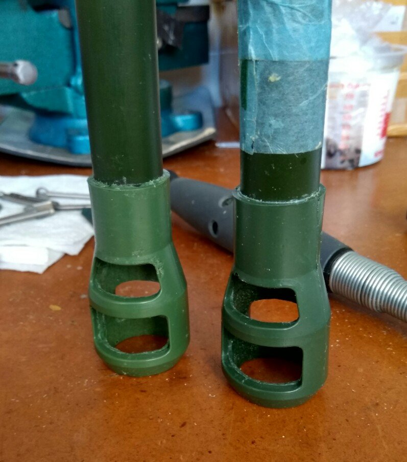

Estaría bien si fuera toda la boquilla completa, pero si te das cuenta no la estoy clonando toda la pieza . Seguramente no llegue al color exacto. Es muy dificil ya que el color que se obtiene con los pigmentos para resina, luego varian por el color natural de esta y la temperatura que coge al polimerizar. :calavera: En fín, a ojo todo un reto :pirata:
En la segunda prueba, ya va tomando algo más de color :porrazo: :anda: :explosion: A la tercera... creo :?: :?: :?: :pirata:

Bueno pues ya he conseguido dar un pasito más con el tema. :medoy: Es muy complicado conseguir el color con los pigmentos empastados para resinas. Influyen muchos factores :pirata: y me arté :sorpresa3: de hacer pruebas, cuando no es porque el color claro de la resina tiende a aclarar el resultado, es el color de mezclado, que lo deriba a un color neutro y lo vuelve gris, si te pasas. Incluso los propios moldes de silicona, son algo grasos y pigmentan el resultado final. :llora:.
Pero me gusta mucho este color, queda GENIAL! a falta de tapar alguna burbuja con Epoxi de modelar. El color final no destaca tanto en una modalidad tan grande de verdes mate militar.
