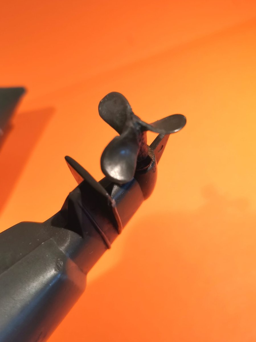

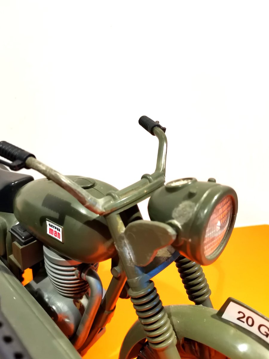

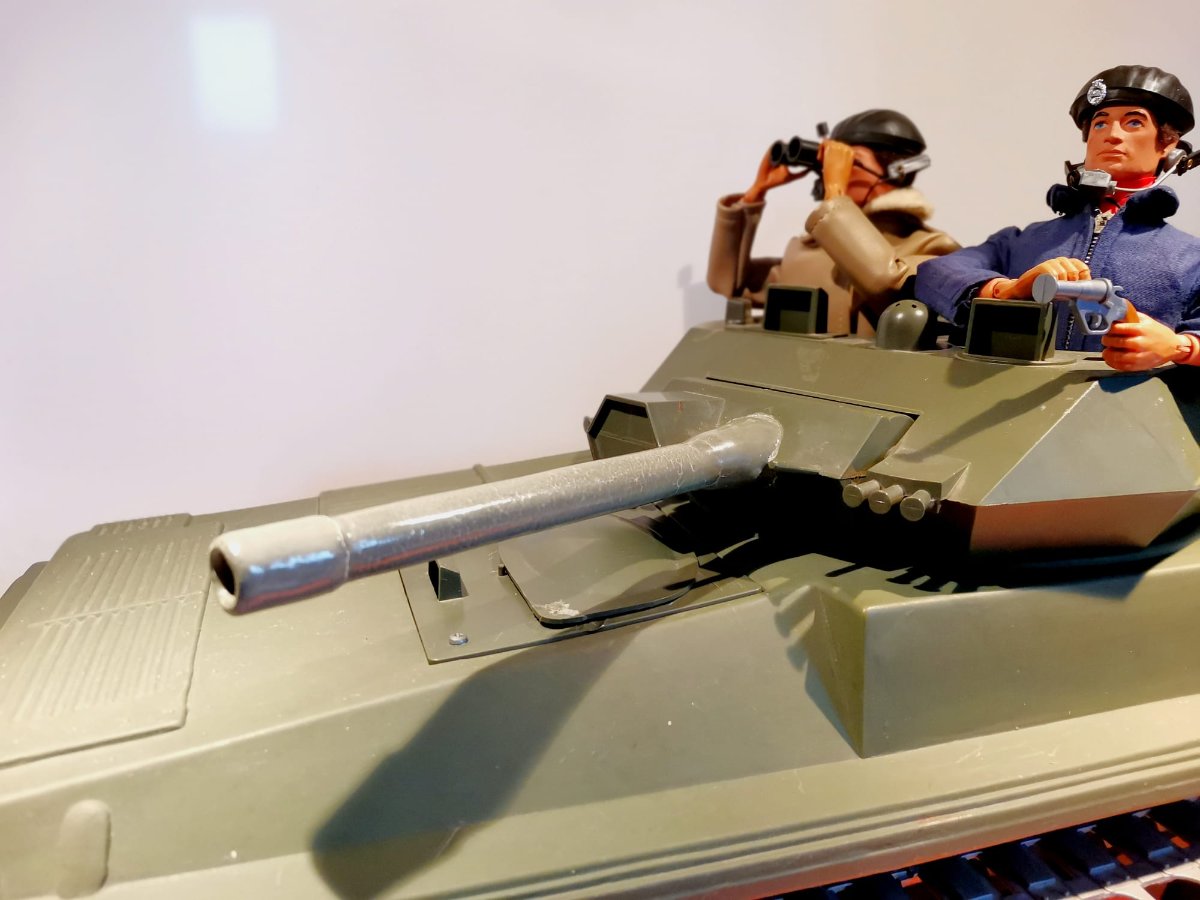

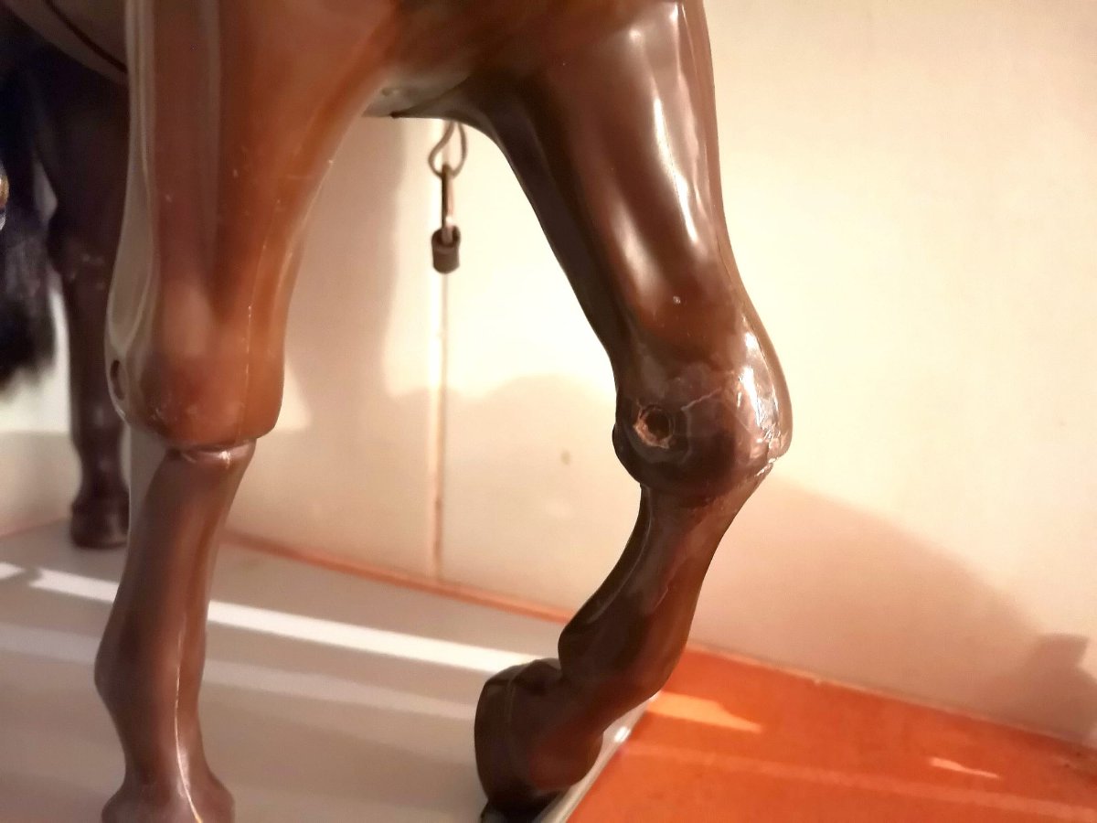

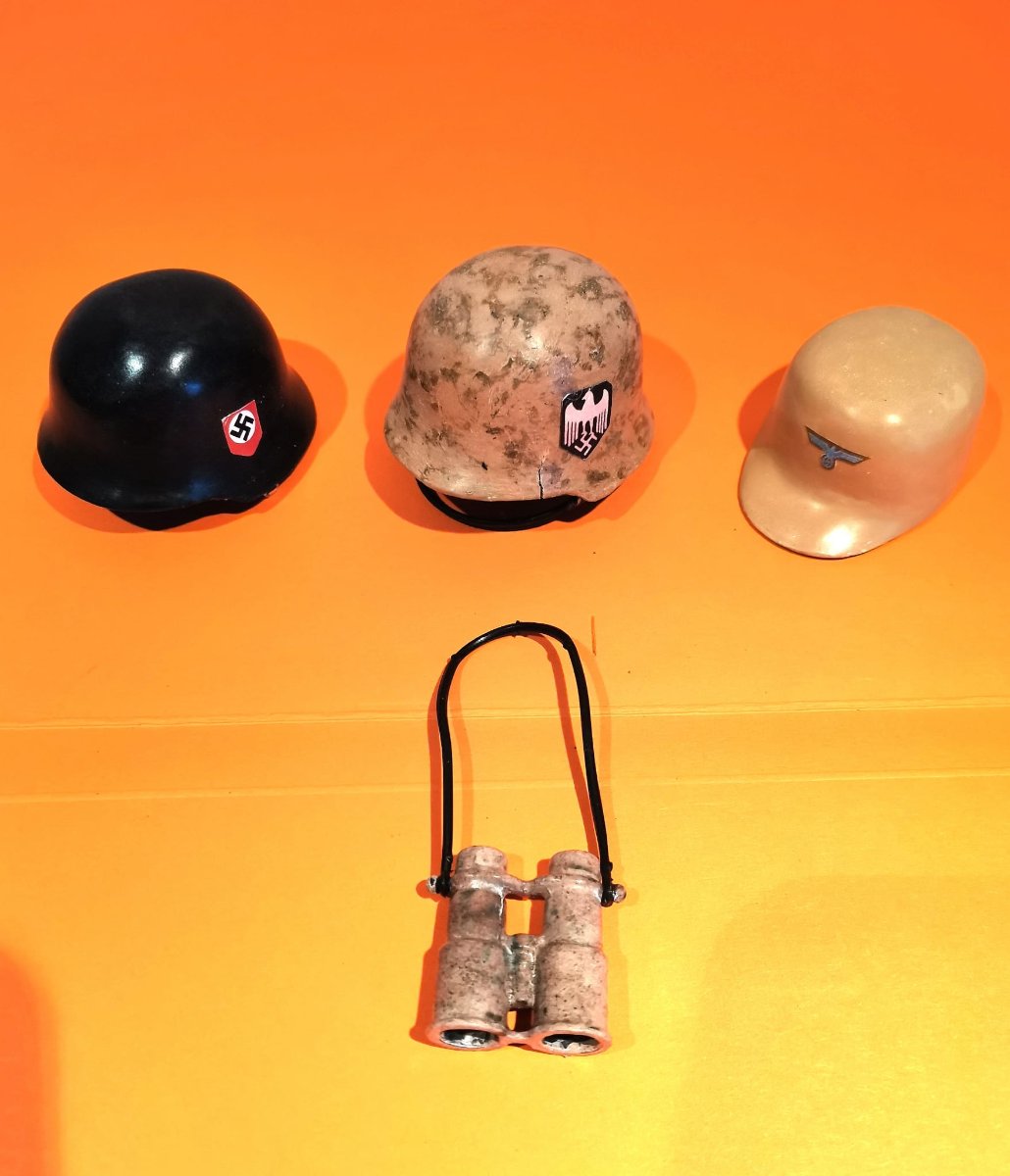

Un pequeño resumen de lo que hice de esta forma:
Con lego cascos y prismáticos y reparar la rodilla del caballo (esto combinado con una arandela metálica)
Con poliestireno la parte derecha del manillar de la moto y el cañón del tanque (para forrar la prótesis de alambre en un caso y un tubo de plástico en el otro) y la hélice.
Vale decir que el poliestireno al disolverlo y manipularlo, con los años ha ido perdiendo tonalidad de color verde y brillo y aparecen microgrietas, pero vamos que para mí al ser el mismo material que el original siempre es mejor opción que pintar porque clavar el color verde y el brillo en pintura me parece imposible.
De todo hay post propio.
Saludos.
Saludos.
