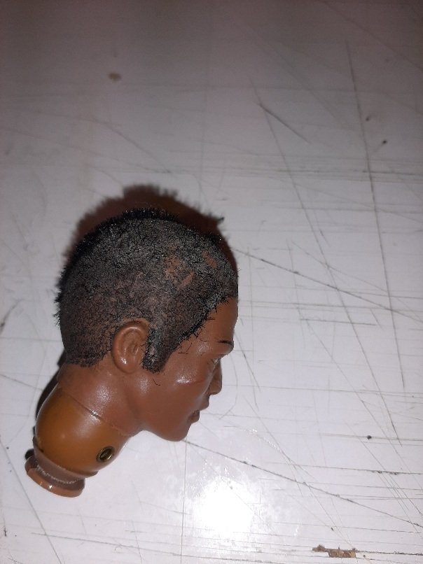

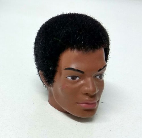

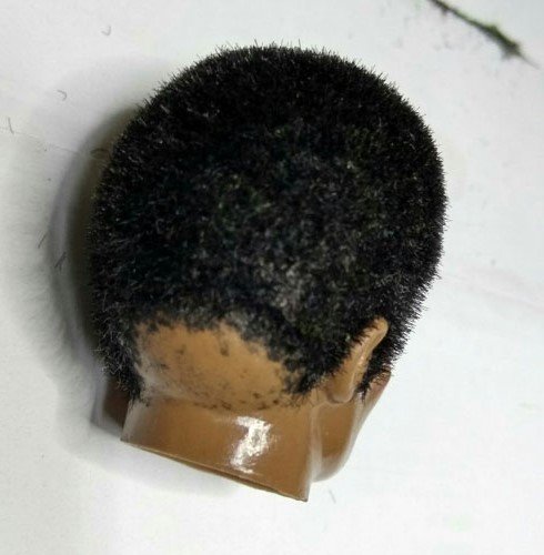

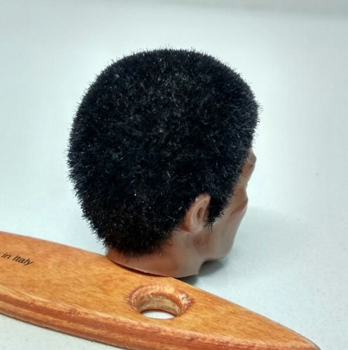

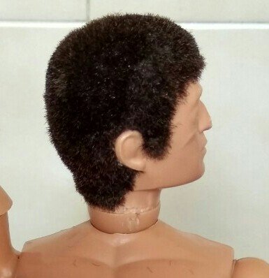

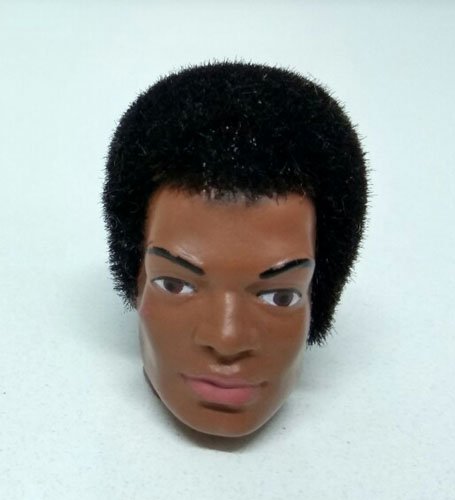

Unos flocados y reparaciones en geyperman.
Re: Flocado

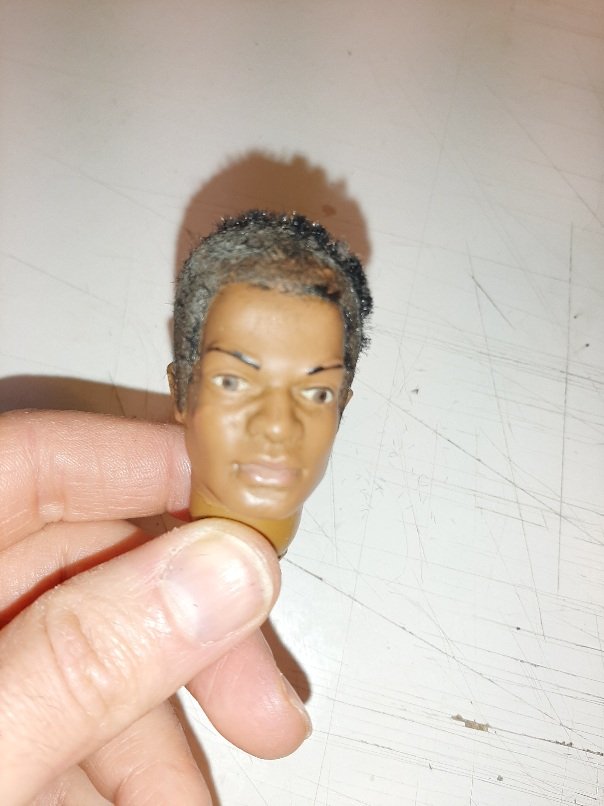

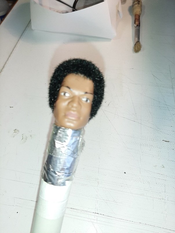

Otro
Re: Flocado

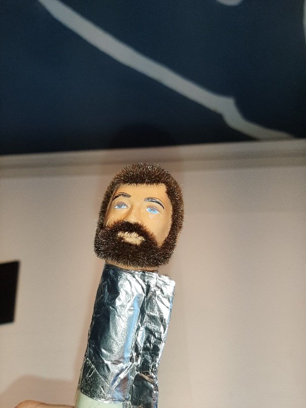

Uno rubio
Re: Flocado

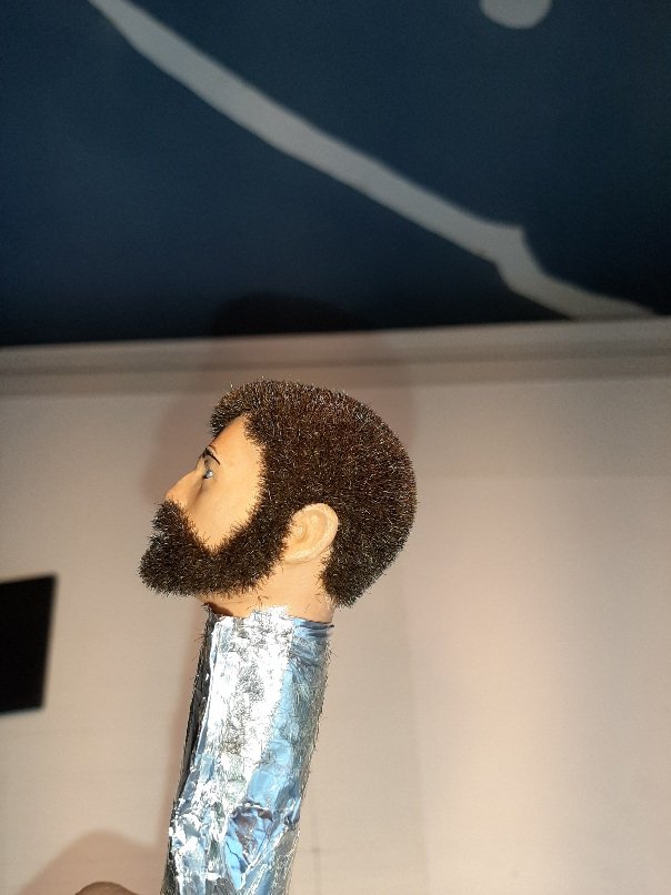

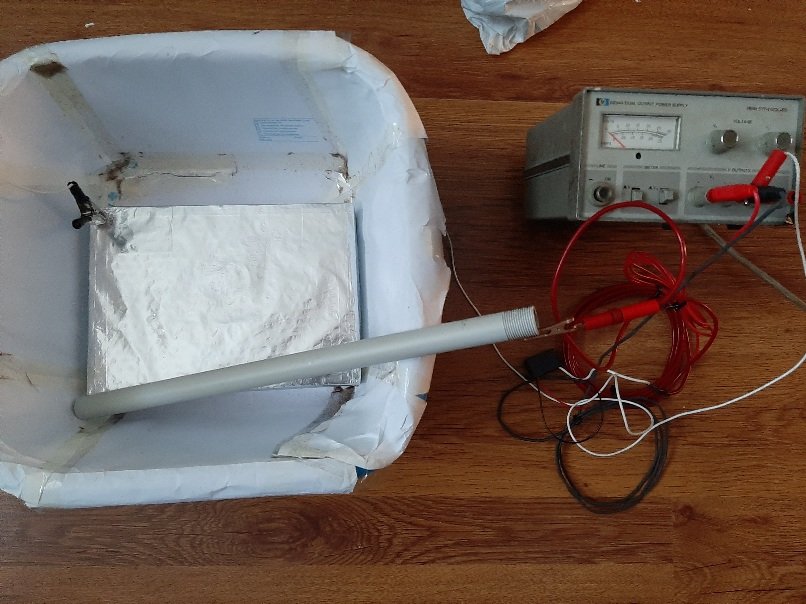

La máquina de flocar.

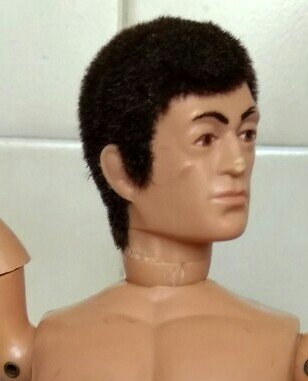

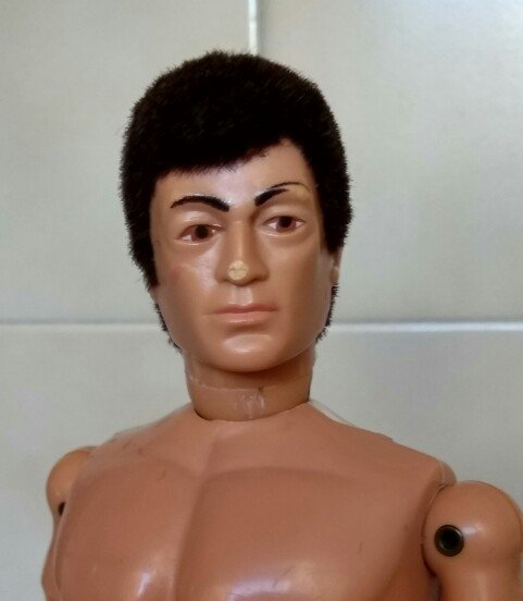

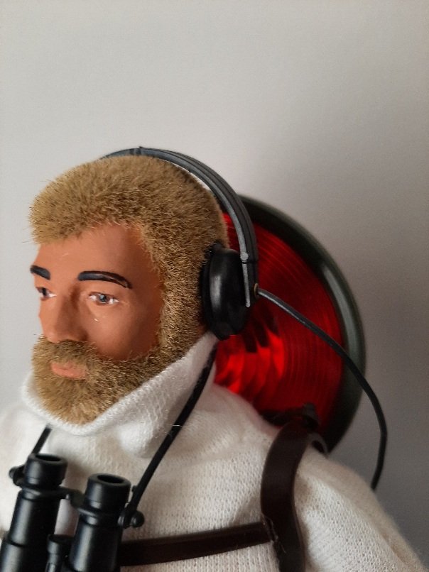

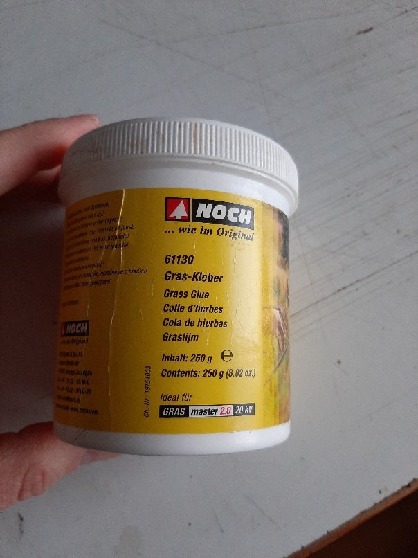

Desde luego han pasado a una nueva imagen. Que pegamento has utilizado?
Re: Flocado
Te paso una foto es cola de maquetas para flocar es especial electricidad estática, si sabes de algún pegamento mejor dímelo.Esta va bien pero al colocar gorras o sombreros se marca y hay que pensarlo.
Re: Flocado
Peinarlo quería decir.
Mensajes: 428
Re: Flocado
Gracias Ringo, lo de las marcas de los cascos y gorras le pasa a todos a los que les entre ajustados, sobre todo a los de segunda.
Re: Flocado
Vale, osea que es normal. Pensé que tambien podía ser por teñir el pelo o hierba. No se si se nota en las fotos pero no son tonos de pelo uniformes el rubio y el moreno llevan varios tonos distintos de color.

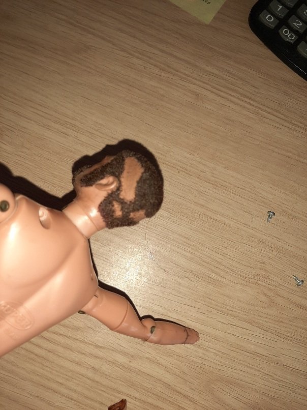

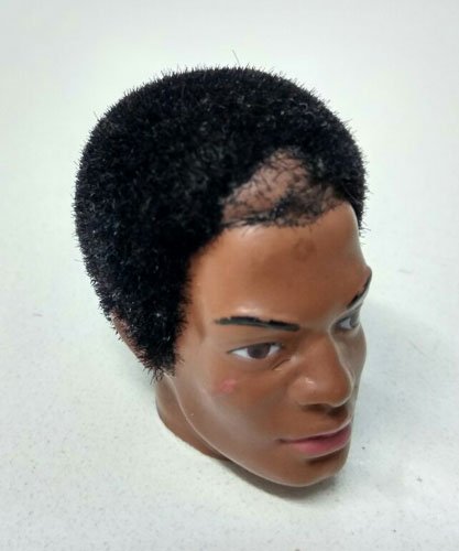

TOTAL RINGO!!! :aplausos1: :alaba: No se si has visto el post que tengo yo al respecto. En cuanto al pegamento, yo utilizo Epoxy de dos componentes "Araldite" 5 mits (polimeriza/seca en 5 minutos)
En cuanto al color del pelo, también lo pinto, este es marrón y 24h despues de flocar, aerógrafo y tinte al canto. En este caso solo floqué la zona con calvas:
Cabeza Geyper color.jpg (59.91 KiB) Visto 10005 veces
Cabeza Geyper color 00.jpg (40.34 KiB) Visto 10005 veces
Cabeza Geyper color2.jpg (30.33 KiB) Visto 10005 veces
Cabeza Geyper color02.jpg (27.7 KiB) Visto 10005 veces
Cabeza Geyper color04.jpg (27.6 KiB) Visto 10005 veces

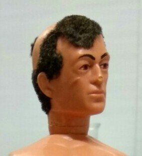

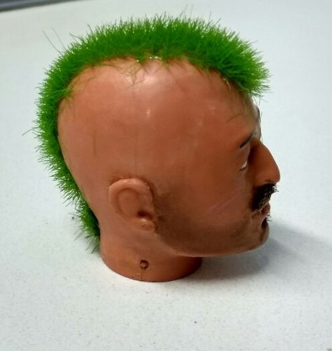

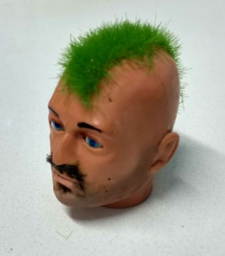

¿Donde has comprado el pelo/hierba estática para hacer el color rubio? y de que medida es ¿? de largo.
Mi primer flocado, :pirata: como no encontraba colores concretos, me marqué un Punky para no desentonar con la hierba verde... lima ¿? :horror: :calavera:
Cabeza Punk Green4.jpg (34.9 KiB) Visto 10003 veces
Cabeza Punk Green.jpg (26.55 KiB) Visto 10003 veces

Otro

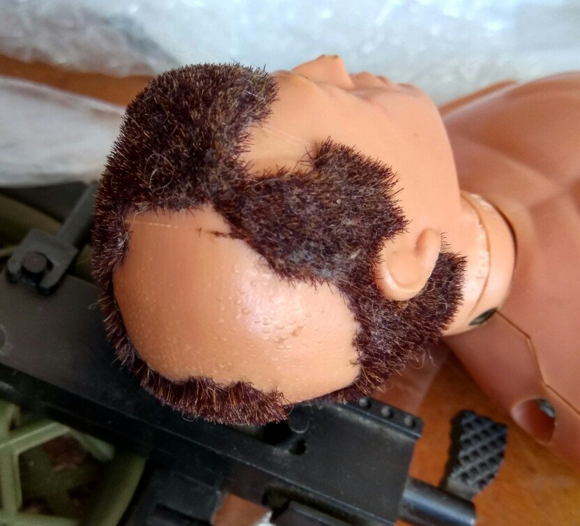

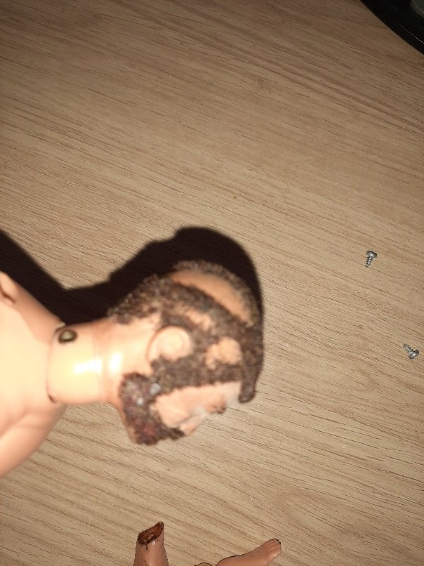

¿El moreno lo has pelado entero y le has puesto todo el pelo nuevo?
PRG05
Mensajes: 207
Ubicación: Tarragona
Re: Flocado
Mensaje por PRG05 »
PRG05 escribió: ↑
17 Dic 2021, 14:20

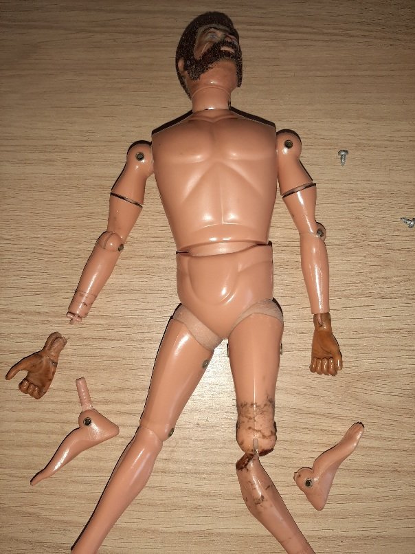

Una reparación solo flocando las calvas, consiste en no manchar el pelo que ya tiene de pegamento :horror: y una buena limpieza previa de pelusilla :me parto:
