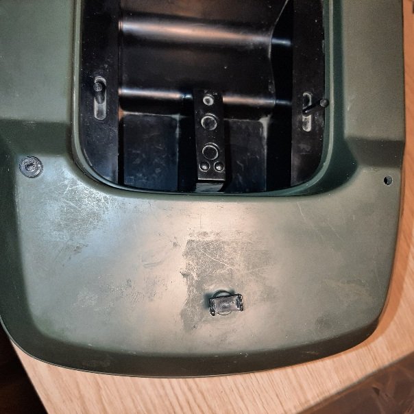

Así estaba
Re: Reparación unidad anfibia

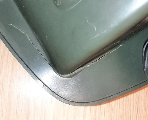

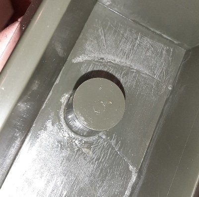

Tenía algunas roturas y le faltaban piezas.

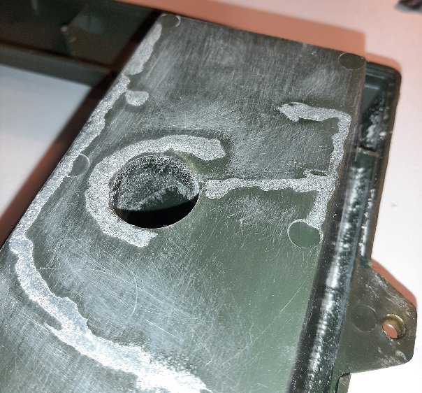

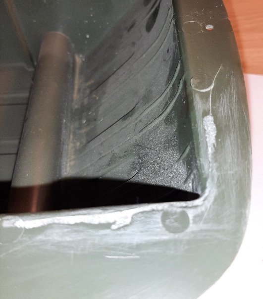

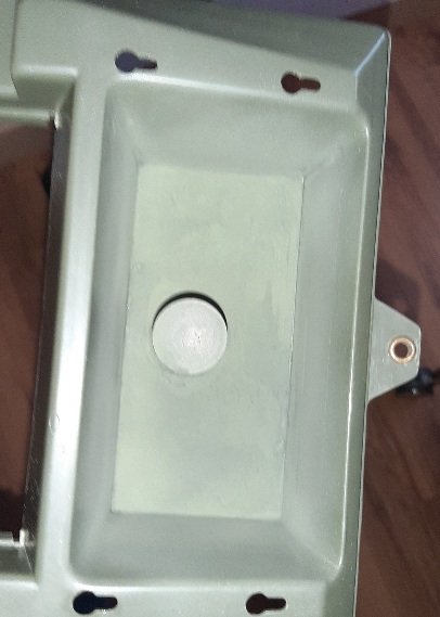

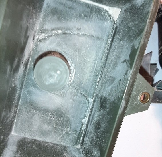

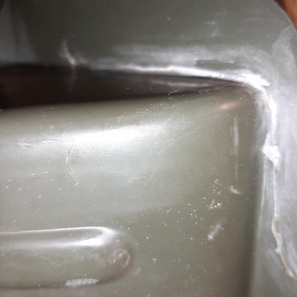

Reparado con loctite y bicarbonato

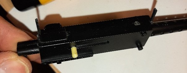

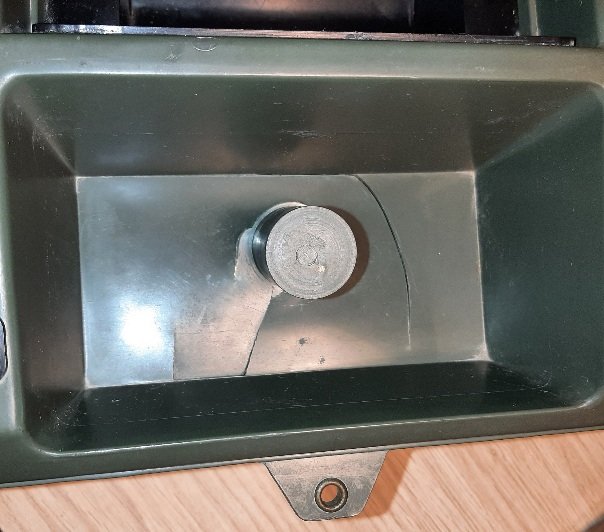

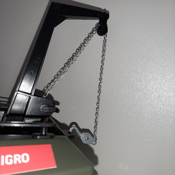

Una réplica hecha con unos trozos de plástico para luego pegar los focos.Repare la metralleta y el soporte de la misma esta hecho en impresión 3d. La manivela está hecha con un trozo de plástico esculpido a Drenel.

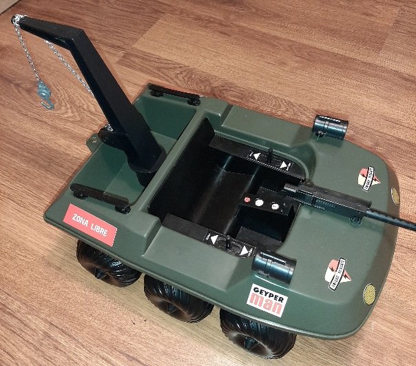

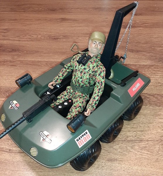

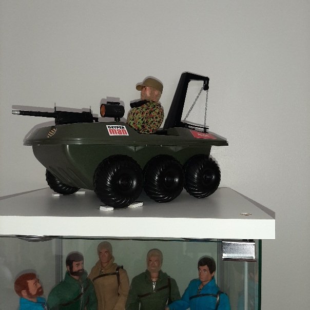

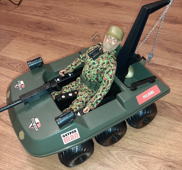

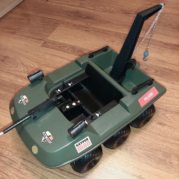

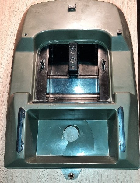

El resultado final , me falta la polémica que está en camino.

Muy bien hecho.
Bravo.

Excelente trabajo, es una maravilla recuperar piezas que, según en manos de quién hubiesen caído, podrían haber acabado en el contenedor. :alaba: :alaba: :alaba:

Felicidades Ringo! un trabajo excelente...

La verdad es que es muy satisfactorio dar una nueva vida a piezas que prácticamente están inservibles. Buenísima reparación. Enhorabuena. En el foro hay muchos hilos interesantes, para mí este de las reparaciones es de lo mejor.
Aunque suene a tópico, una imagen vale más que mil palabras.
Trabajo cojonudo, enhorabuena!

:aplausos2 :aplausos2 :aplausos2 :aplausos2 :aplausos2 :aplausos2 :aplausos2 :aplausos2 :aplausos2 Desde luego, me descubro ante esta reparación de altura, porque ha quedado mejor que nuevo, y viendo el estado en que estaba, se puede decir que ha salido del desguace para rodar por la carretera. :dedoa: :dedoa: :dedoa: :dedoa: :aplausos2 :aplausos2 :aplausos2 :aplausos2

como es eso de loctite y bicarbonato?.... ¿en que consiste?

Echas el loctite en la zona unir y espolvoreas el bicarbonato seca casi de inmediato y crea una película muy dura. Yo he conseguido pegar alguno gallubos rotos azules así y añadiendo fibras por ejemplo la malla de las tiritas y las fibras que traen.
