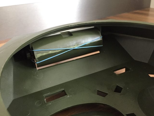

Para el tanque Escorpión: Si se mira dentro de la torreta, el cilindro grande se mantiene en su lugar mediante dos cilindros más pequeños en los extremos, como un portarrollos de papel higiénico.. se enrolla la banda alrededor de uno de los postes de los extremos y luego se desliza el otro extremo sobre el otro. La tensión de la banda elástica reduce la holgura del cañón en su alojamiento... También la banda elástica ofrece la resistencia justa al movimiento . Es mejor quitar el conjunto de la torreta antes de hacer esto.

:sorpresa3: :sorpresa3: :sorpresa3: :sorpresa3: :sorpresa3: No tenía ni idea, ni se me había ocurrido que podría ser así. :dedoa: :dedoa: Habrá que echar una vista a ver si enderezamos alguno :lol: :lol: :lol: :lol: :dedoa: :dedoa:

Pues ya somos dos, yo lo que hacía es meter un trozo de cartón debajo, donde tiene la hendidura el cañón, pero no se me había ocurrido eso, será cuestión de probar, muchas gracias.
