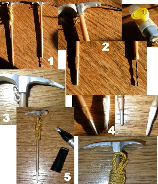

Aqui un arreglillo que hice para reconstruir los extremos de un pico roto.
1 - 2.- Perforé con una minibroca los extremos para introducir un trozo de pelo metálico para hacer el armado de la reconstrucción.
3 - 4.- Con masilla de dos componentes se da forma a la parte a reproducir, y luego con lija fina se igualan las superficies.
5.- Pintado.

muy bueno ycb,,la masilla yo tambien la uso mucho,,para rellenar agujeros o completar faltas de plastico,,,

Estupendo ese brico, muy bien YCB te ha quedado como nuevo.
El loctite y la barrita reparadora son imprecindibles para cualquier manitas.

Muy buen trabajo, y un resultado muy bueno. :D
También suelo usar la masilla para todo.
