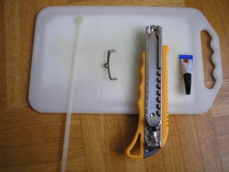

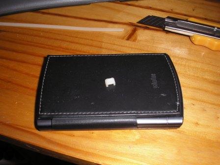

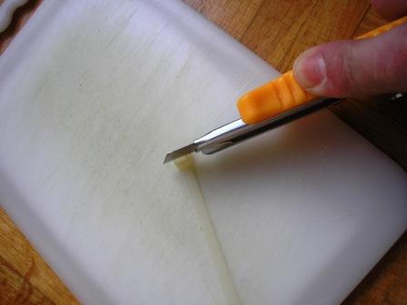

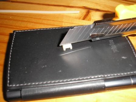

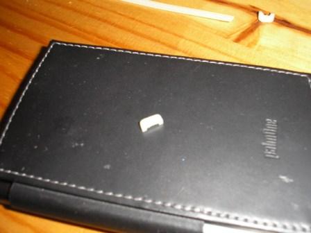

Hola:
A ver si atino con lo de poner fotos.

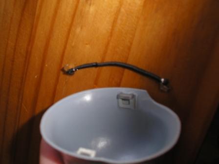

En esta primera foto pongo el material a utilizar. Esa cosa rara entre el cuter y la brida es la chapita metálica que he utilizado para construirme los enganches. Cada cual puede buscar su propia solución. Primer corte: Resultado: Segundo corte: Resultado: Cuanto más fina sea la "rebanada" de este segundo corte la estética final será mejor (tal y como en el original). Por contra, conseguir el equilibro para que la pieza se pegue al casco (con loctite) será más dificil.
Luego hay que pintar.
El casco reparado: Para finalizar, y sin venir al caso, pongo a mis pequeñines. Del poco material que tenía de mi niñez es lo que me queda, junto a varias prendas y alún arma. Ahora he ido comprando material para vestir al segundo maniquí de soldado alemán. En el futuro pretendo ir comprando material en caja como recuerdo. Ya se que corren malos tiempos pero...
