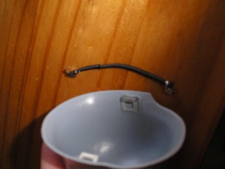

Hola:
A ver si atino con lo de poner fotos.

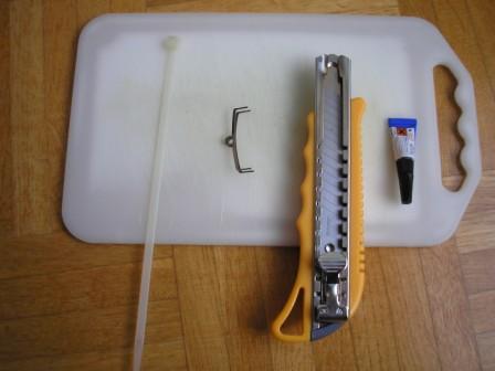

En esta primera foto pongo el material a utilizar. Esa cosa rara entre el cuter y la brida es la chapita metálica que he utilizado para construirme los enganches. Cada cual puede buscar su propia solución.

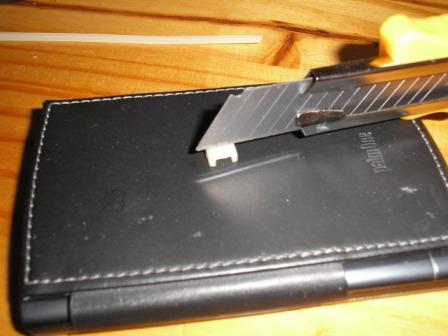

Primer corte:

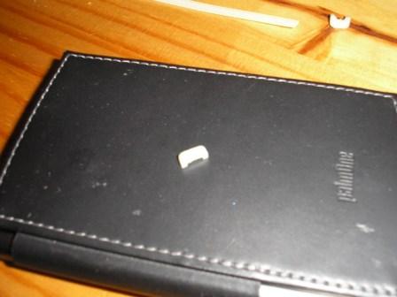

Resultado:

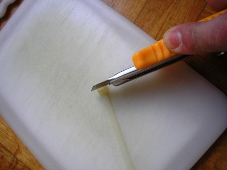

Segundo corte:

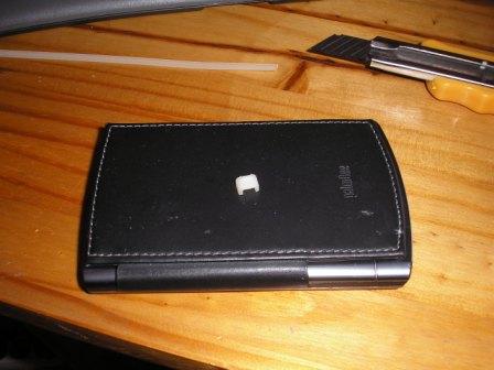

Resultado:
Cuanto más fina sea la "rebanada" de este segundo corte la estética final será mejor (tal y como en el original). Por contra, conseguir el equilibro para que la pieza se pegue al casco (con loctite) será más dificil.
Luego hay que pintar.
El casco reparado:
