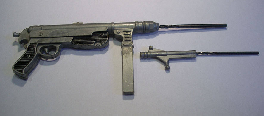

Lo primero que tendremos que hacer, es perforar el cañón para poder introducir en el una varilla metálica. Usaremos una broca de la medida de la varilla.
Después, en el cuerpo del arma, haremos lo mismo, pero con una broca un poco mas grande, ya que como es prácticamente imposible que nos quede perfectamente centrada, esto nos dara un poco de juego para que el cañón quede perfectamente centrado.
Con un poco de pegamento, primero introducimos la varilla en el cañón, y una vez seco, si no ha quedado bien recta la varilla, la doblamos un poco asta que quede perfectamente alineada.
Luego, hacemos la misma operación con la otra parte de la varilla unida al cañón. Como el agujero será un poco mas grande, nos dará un pequeño juego, para alinear perfectamente el cañón con el cuerpo del arma.

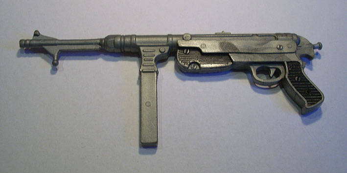

Y este es el resultado. Cabe remarcar que la resistencia del cañón, es mayor que un arma sin reparar, ya que dentro tiene un alma metálica.

Esta claro, este cañon no se vuelve a partir en la vida.
Buen brico Jaume.

Buena idea Jaume, te mando mis 3 MP40 con el cañon roto, para que me las arregles . . . . .
Es coña,solo tengo una y me llegó ya con el cañon reparado.
En serio, una estupenda bricoidea.

Muy buena idea. :D
