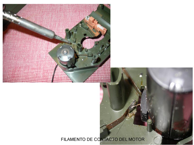

Este aparato funciona en realidad como un gramófono, la aguja tocadiscos contacta directamente con una mediolenteja que amplifica el sonido. Esta pieza que hace de altavoz tiene una dimensión proporcionalmente grande y es la causante del alto volumen del sonido.
Desmontar las dos partes de la carcasa no es tan dificil, basta separar a la vez todas las partes encajadas por presión una dentro de la otra. Es importante fijarse en la colocación de la goma que transmite el movimiento del motor para volver a cerrar sin problemas.
En mi caso la reparación consistió en volver a soldar el filamento de contacto del motor con la toma de las pilas, se trata de un filamento frágil y es facil que se suelte o rompa.
Volver a unir las dos partes para cerrar es la fase mas delicada y que requiere mas paciencia; hay que hacer coincidir todo como estaba sin poder ver muy bien lo que haces, así que tienes que ir encajando las dos piezas a tientas.

¿Donde lleva los tornillos? porque yo no consigo encontrarlos y no quiero forzar mucho la carcasa.........

Bueno, he de corregir que no hay tornillos. Las 2 piezas van encajadas con 4 bastagos que se introducen por presión en otros correspondientes 4 cilindros que se ven en las fotos.
Perdón que lo de los tornillos haya inducido a error. :roll: Asi que no hay que levantar ninguna pegatina ....

Pues si habia dos tornillos bajo la pegatina amarilla, bajo el on/off y el Balance, pero ni desarmandola he conseguido que funcione.........
