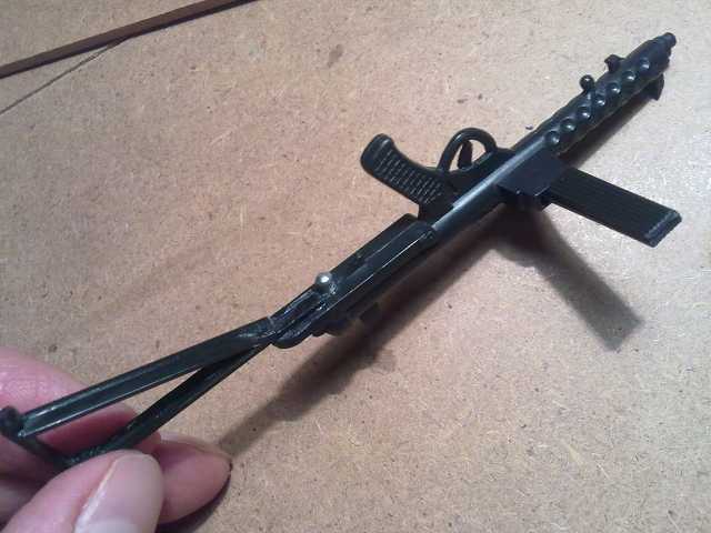

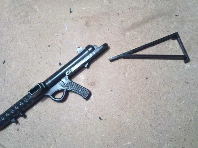

Aprovechando que tengo un dedo roto del pie y muuuuuuchas horas sentado, voy a subir unas fotos de una reparación que creo es extrema por la reconstrucción casi completa de la estructura de la pieza.
Es un trabajo que no volvería a hacer con el mismo material plástico elegido (una funda slim box de CD negra) porque es demasiado rígido para el corte.
Allá van las fotos.

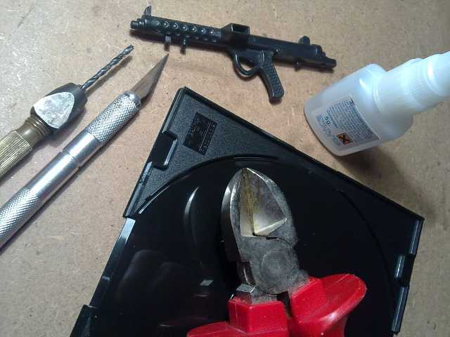

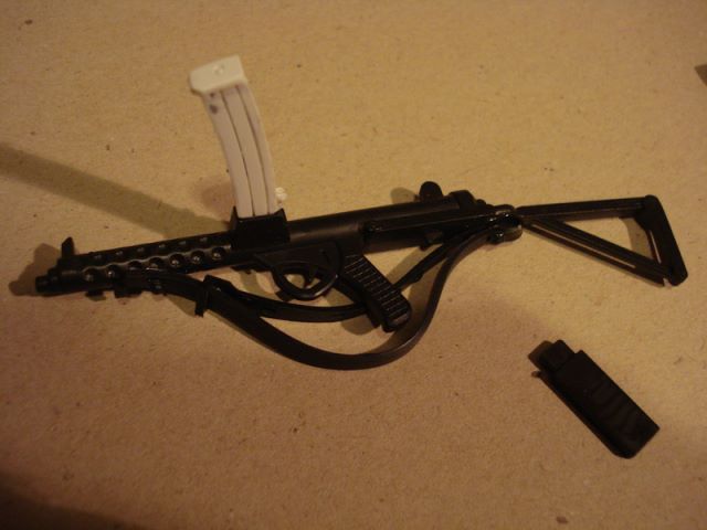

Estas son las herramientas y materiales. Usaré Cyanoacrilato para pegar. ¡OJO! con este pegamento. Es peligroso.

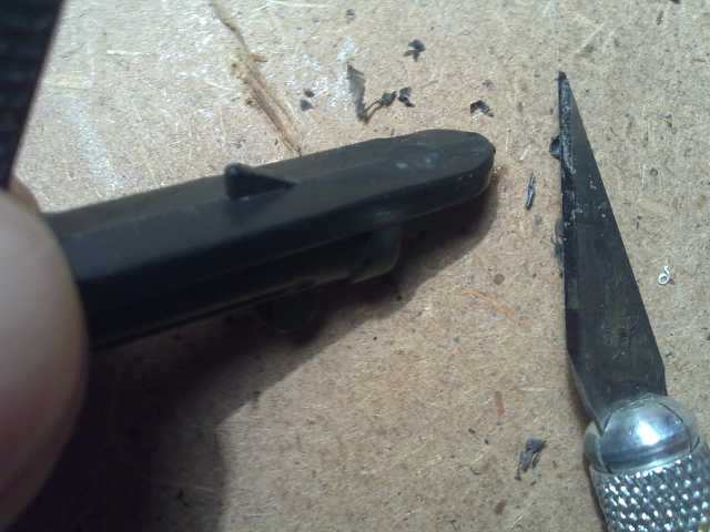

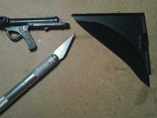

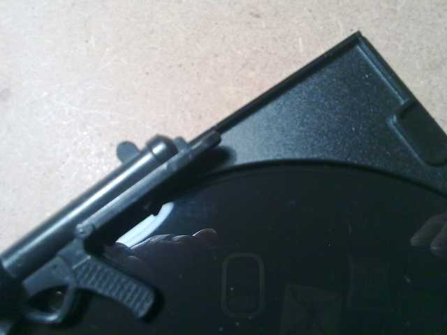

Elijo una esquina del slim CD y la recortaré para que sea la culata.

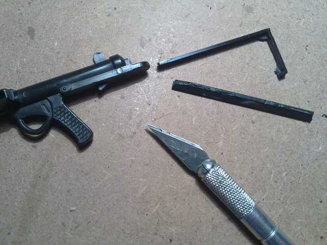

Esta es la pieza base del slim box CD que hay que ir recortando con cuidado porque el plástico se astilla muy fácil.
Cuando iba recortando por aquí es cuando ví que el material es muy parecido al de la pieza pero se parte fácil. Tardé un rato. O iba lento o se rompería.

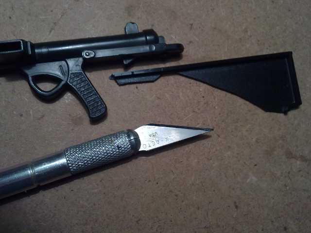

En el mismo Sterling hay que eliminar el enganche de la correa (gun sling) porque ahí pegaré la nueva culata.

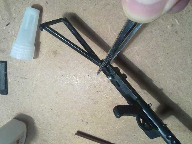

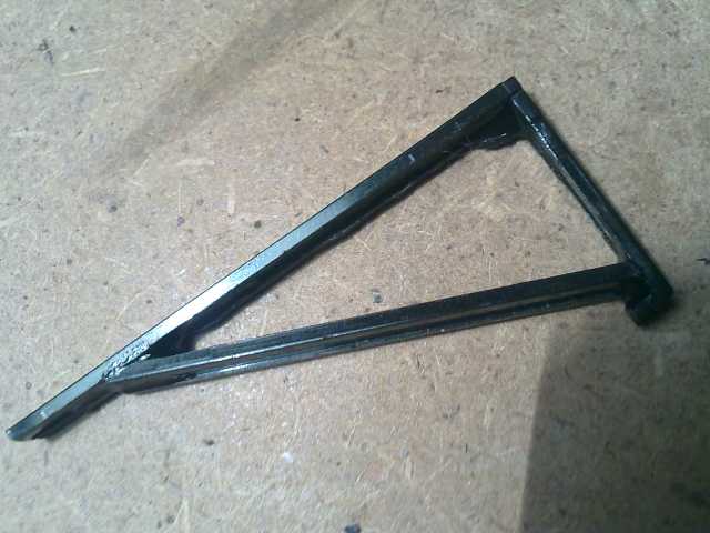

Ya he liberado la estructura triangular del slim box. Recorto otra pieza pra cerrar la forma de la culata.
Y por fin pego las piezas con Cyanoacrilato y tengo ¡la culata!
Esta es la culata terminada. Queda un poco tosca pero bueno... A medio metro apenas se nota diferencia con una auténtica.

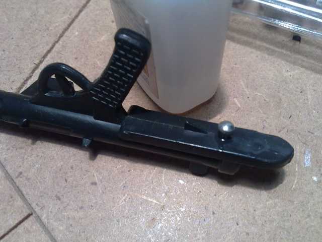

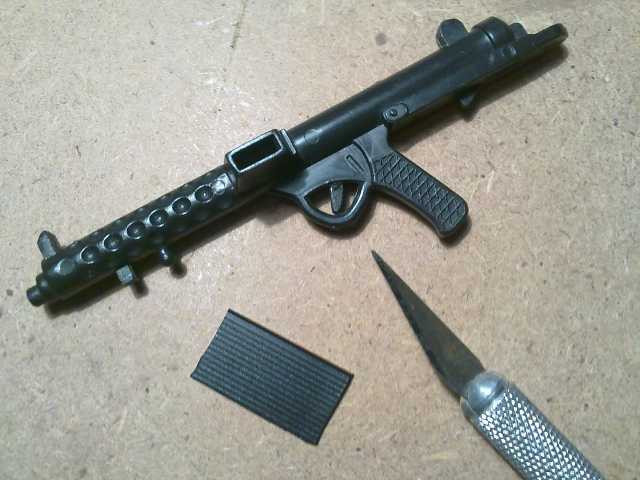

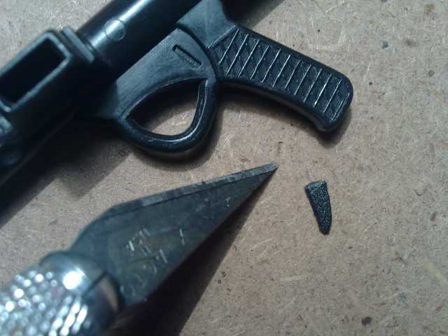

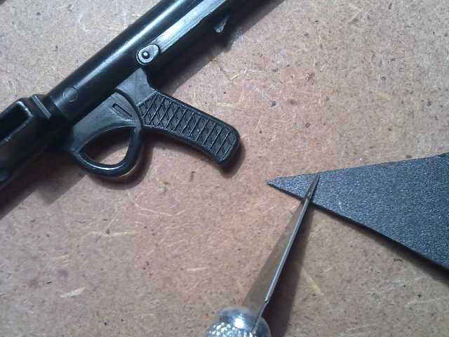

Como tenía la mesa llena de recortes de plástico negro, pensé en hacer un gatillo nuevo.
Un rollo recortar una peiza tan diminuta. Y ya no tengo los dedos de los veinte añitos. jajaja! :D
El maldito gatillo pegado. Dios! Qué pequeño es.

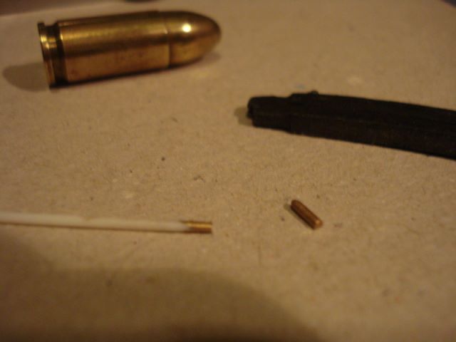

Y lo que decía que me voy animando. En principio iba a recortar sólo la culata pero mira que voy a hacer también la camisa metálica pa las balas.
He unido las dos partes con pegamento cyanocrilato.

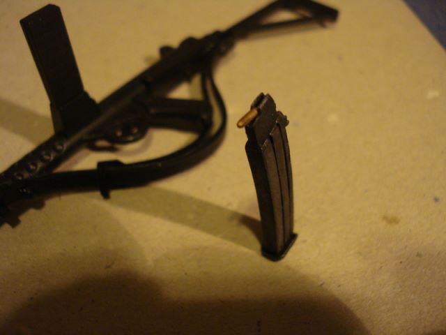

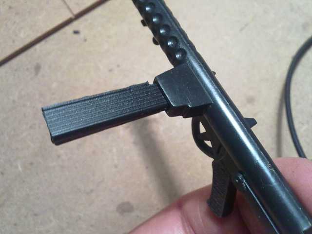

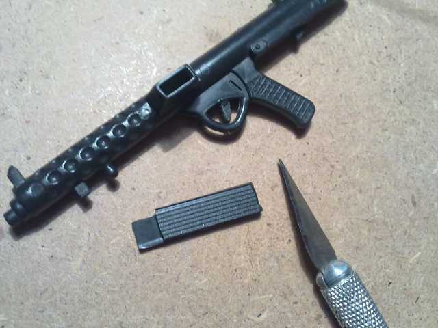

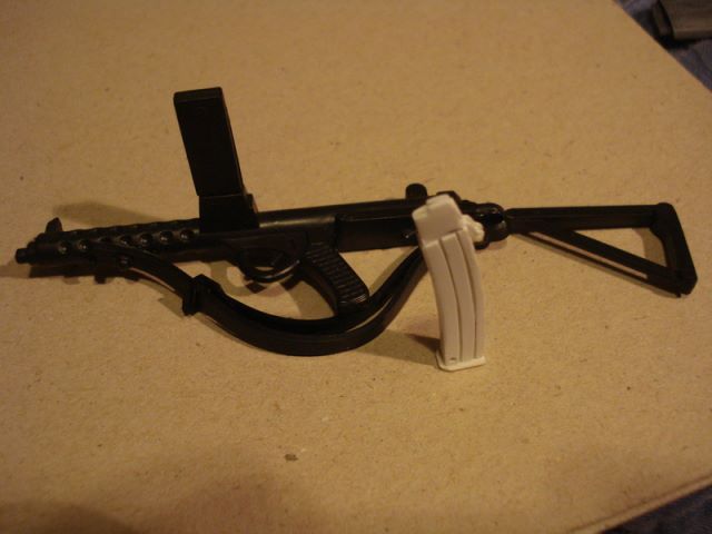

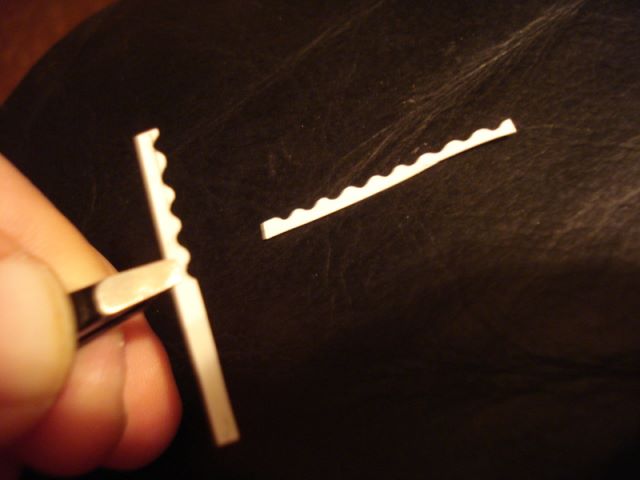

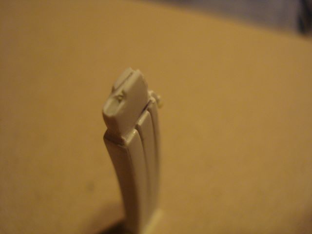

Esta es la pinta que tiene el cargador. Es una pieza de custom claro. Lo bueno es que el plástico se parece mucho al del arma.
He colocado un nuevo agarre o tetoncillo para la correa tal como cuenta Jaume en la Guía Grafica del Geyperman. Un buen briconsejo:

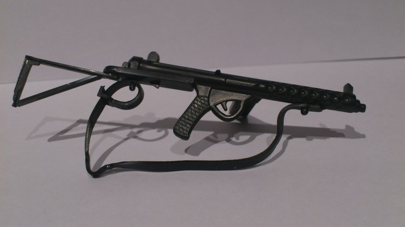

Bueno. Llegó el momento de unir todas las piezas. Primero pego con Cyanoacrilato la culata al cuerpo de la Sterling. Realmente esto modifica la estructura original pero si lo fijo de otra manera no será resistente.
Este es el aspecto final de la reparación. Está aparente.
Y esto ha sido todo. No sé si encontraré tiempo para repasar con pintura enamel negra las zonas pegadas y el remache. De momento se queda así. ;)

En mi caso culatas no me han hecho falta pero si cargadores (de la sten y sterling).
Con varillas de evergreen han quedado perfectos y sólidos como los originales.

Re: Sterling subfusil - reparación extrema

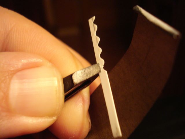

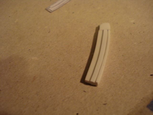

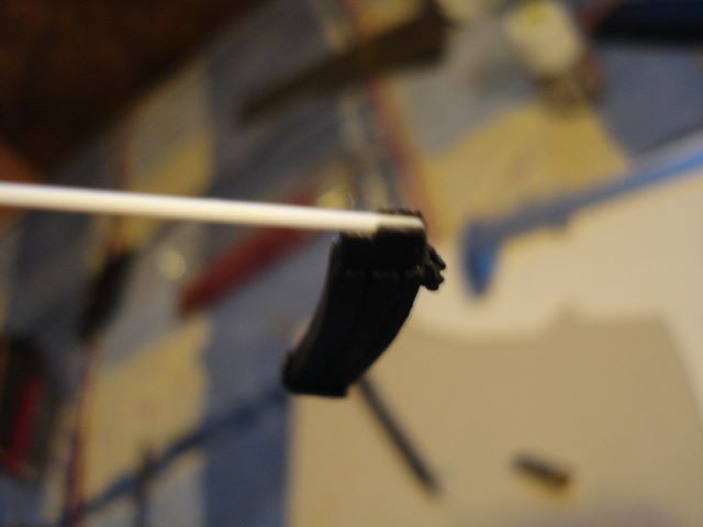

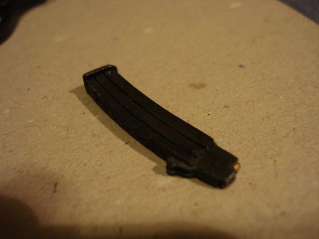

Hola Cesc, Evergreen es una marca comercial. Se trata de estireno, un plástico que se presenta en multiples formas y medidas (planchas, tubos huecos, cilindros, listones, regletas, etc.). También lo hay negro y blanco. Se puede cortar, lijar, moldear al calor, etc. y lo mejor es que se "pega" por fusión con disolvente o pegamento para maquetas.
Con unos listones, un cutter y pegamento Tamiya te haces unos cargadores la mar de aparentes. :ok:

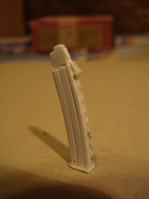

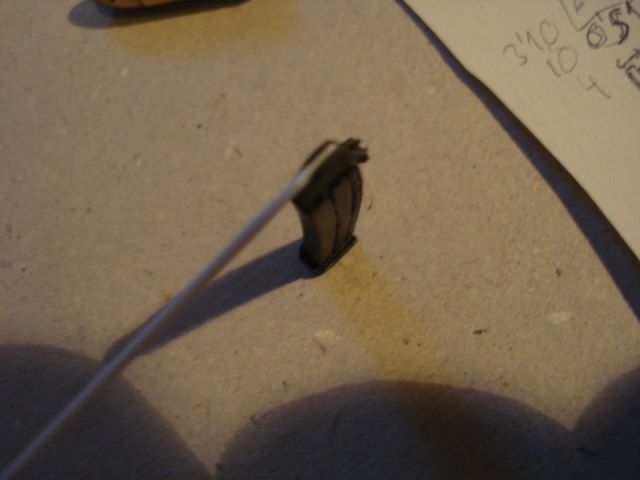

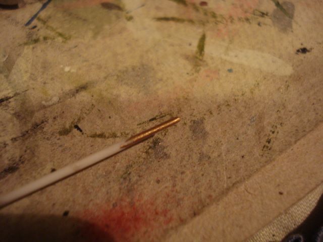

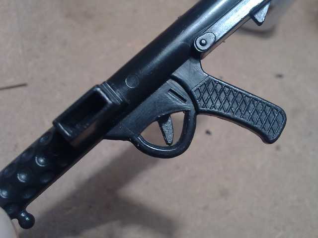

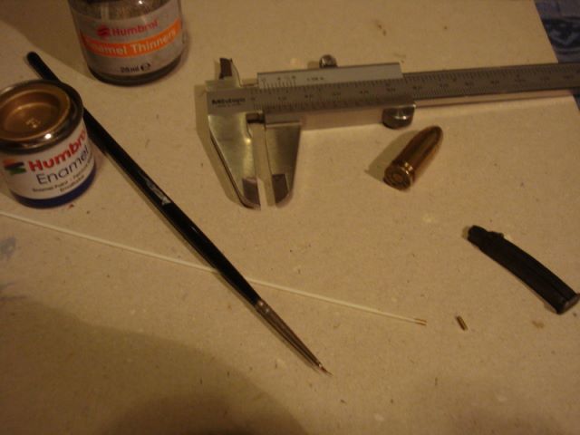

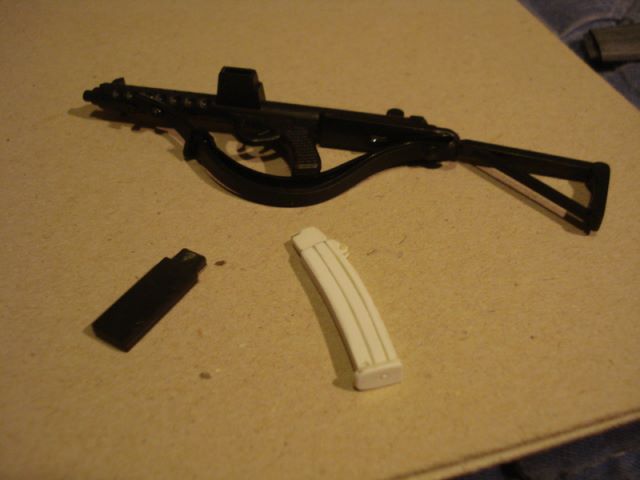

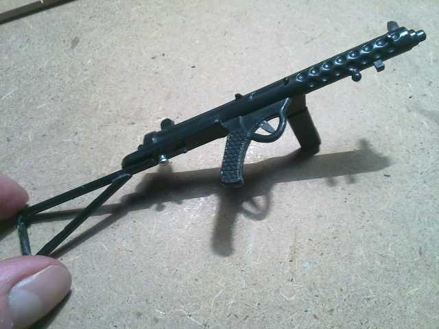

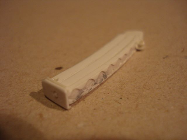

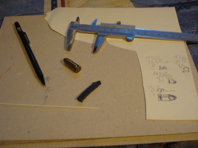

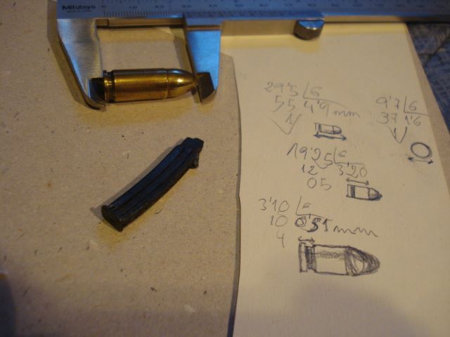

Hola chavales, vengo observando este foro desde que lo descubrí por casualidad hace unos meses y debido a mi creciente aficción por mis Geyperman de toda la vida creo que voy a darme de alta en el foro un dia de estos. Bueno, a lo que voy, desgraciadamente tengo mucho tiempo libre por estar en paro y aprovecho este tiempo para hacer reparaciones y customs de cosas que me gustan, principalmente G.I. JOE 3 3/4 y cosas de escala 1:6, normalmente los customs los hago utilizando un articulo que tengo roto y suelen ser superdetallados. Como tengo 3 Sterlings y 1 de ellos se rompió (por donde se rompen todos, la unión del culatín) en vez de simplemente pegarlo, que descubrí que para ese plástico rígido el mejor pegamento es el pegamento de maquetas, yo el que utilizo es el de precisión de Humbrol, decidí que iba a convertirlo en una pieza única y iba a super-detallarlo y empecé haciendo un cargador nuevo con trocitos de Evergreen y Plasticard. ¿Como lo haceis para subir fotos aquí? SHIPWRECK
