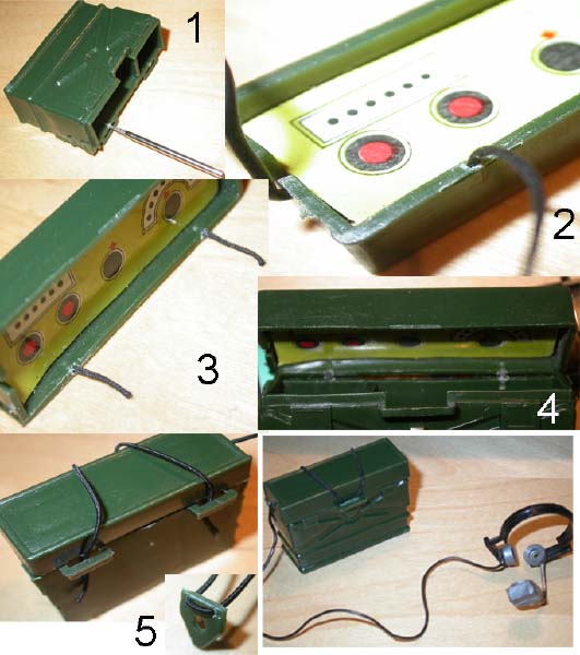

Esto más que una reparación es un apaño para recuperar una pieza partida.
El sistema de "bisagra" de esta pieza confia en que puede doblarse un plástico repetidas veces sin romperse, pero el uso y el tiempo demuestran a las claras que este sistema termina partiendo. Asi que lo que planteo como solución supone incorporar un par de cordelillos que hagan la función de bisagra.Al cierre de la radio (también partido) se le ayuda con su cosido a una pequeña goma elastica recubierta.
Si quieres intentar esta reparación necesitarás también un pequeño buril para perforar y pegamento tipo cianocrilato.
1.- Se hacen dos pequeñas perforaciones justo en el canto del plástico con cuidado de generar una cámara que albergará el cordelillo de unión pero sin dañar los laterales del plástico al introducir el buril.
2 y 3.- Se cortan dos pequeños segmentos de cordel (lo justo para que entren sus extremos en las perforaciones y quede una mínina holgura que permita abrir y cerrar la tapa), y levemente huntados con pegamento se introducen en las cámaras de la perforación.
4.- Repetir la operación en el canto del plástico de la tapa de la radio, dejándolo todo alineado.
5.- Para asegurar el cierre pasamos la goma por los orificios de cosido hechos en la solapa de cierre y por los dos anclajes posteriores que vienen en la pieza. Se anuda y se corta la goma sobrante.
El resultado altera un poco la imagen de la pieza original al quedar la goma vista, pero al menos se recupera su uso.

Mensajes: 1815
Re: REPARACION RADIO PORTÁTIL
Muy buena idea, y aunque altere un poco el original, queda muy bien, y almenos se podra abrir y cerrar sin miedo a que se rompa.
Bueno, algunos ya tenemos trabajo para reparar nuestras radios :D

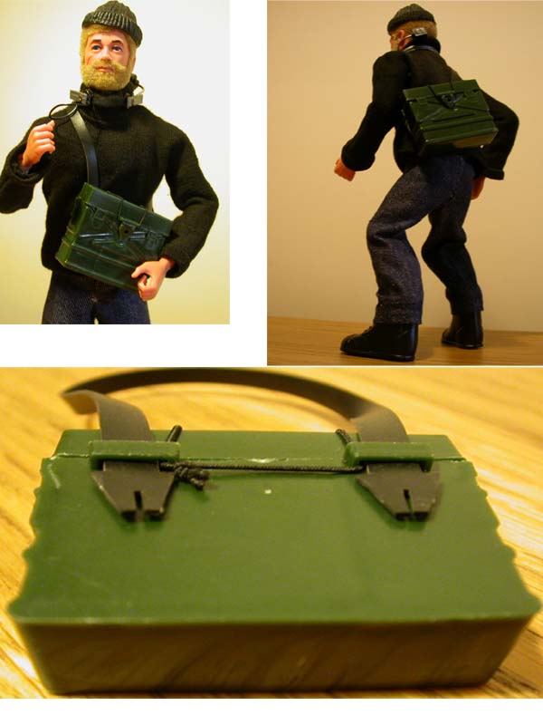

Y esta es la correa de la radio:

Mensajes: 761
vaderman escribió:Me ha encantado esta reparacion. Ya tengo trabajo para recuperar mi radio. Gracias.
Espero te salga bien, esta solución vale para reparar la zona de "bisagra" de algunas piezas en las que GEYPER confiaba a la simple capacidad del plástico para doblarse.
