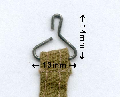

Me haria falta una foto de la pieza metalica que cierra el saco de campaña para poder reproducirla.
Mensajes: 1815
Re: Cierre saco de campaña
Supongo que te refieres a esta pieza.
En rojo he dibujado la parte que no se ve y que va por debajo de la tela.
El grueso del alambre es de 0,7mm, las medidas las he tomado con un pie de rey.

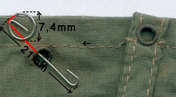

Gracias Jaume pero ahora si que me he echo un lió ya que Piernas me envió un enlace con otro enganche lo puedes ver en el apartado variaciones
Mensajes: 1815
Este es el otro tipo de enganche. El de la foto es de un saco AM, pero supongo que sera igual al de Geyperman.
Rebuscando me he encontrado algunos con una anilla gordota, que no sé cómo se sujetaba. A ver si saco fotos.
