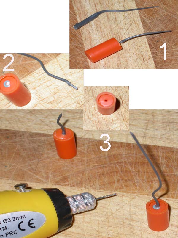

Tenía algunas de estas piezas sin mecha así que busqué la manera de hacer un apaño. He utilizado los restos del plástico que contiene las partes de las maquetas, con la suerte de encontrar una de color gris.
Basta calentar con un mechero un trozo de este plástico para que se pueda estirar consiguiendo un filamento que se puede retorcer para simular la forma de los originales (1). Se corta la base con cuchilla hasta darle forma a la base de la mecha para que se quede sujeta en el cartucho (2).
El propio cartucho se perfora para que quede el orificio justo para que entre la base de la mecha y se pega (3).
Por último se corta a bisel el extremo sobrante para rematar.
Y asi quedan listas para explotar de nuevo ...

Un buen brico-truco, si señor, ahora me alegro de no haber tirado mis cartuchos de dinamita sin mecha.

Buen briconsejo.............Cesc, aqui no se tira nada!!!! jajajajaja
Re: REPARACION CARGAS TNT
Yo desde luego, no tiro absolutamente nada...nunca se sabe si te puede valer algo en un futuro.

Muy bueno. Barato y con buen resultado. :D :D :D :D

Muy bueno YCB!! y no hay ni que pintarla si usas plástico gris. :D
Así hice la jeringuilla de la figura del concurso. Es una técnica con la que puedes fabricar muchas piezas. ¡pero esto no se me había ocurrido!
