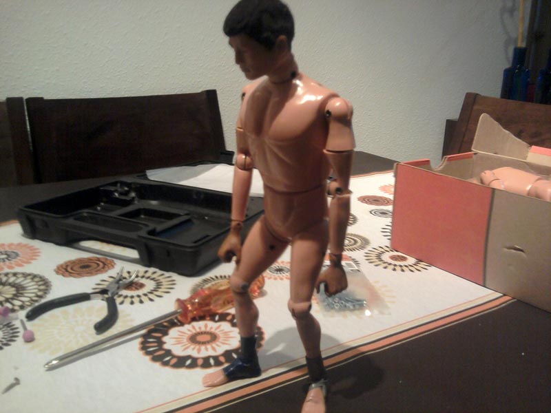

De mis tres geyperman 1ª generación, el primero tiene una rodilla y los dos tobillos rotos, el segundo las dos rodillas, y el tercero un codo y un tobillo.
Como el geyperman (gi joe) tiene serios problemas de durabilidad de las articulaciones, debido a que las articulaciones tienen poca resistencia a la torsión y acababan partiéndose de mucho manipularlas, era normal tener a los geyperman con amputaciones diversas. Aquí se hace muy evidente la superior calidad de los madelman en su diseño técnico.
Así que esta tarde les he arreglado las tres rodillas rotas que tengo usando los vástagos que le compré al piernas hace un año y medio.

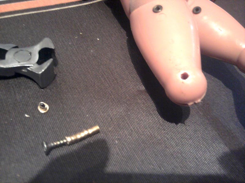

Os pongo en fotos el arreglo del segundo individuo, con una rodilla rota.

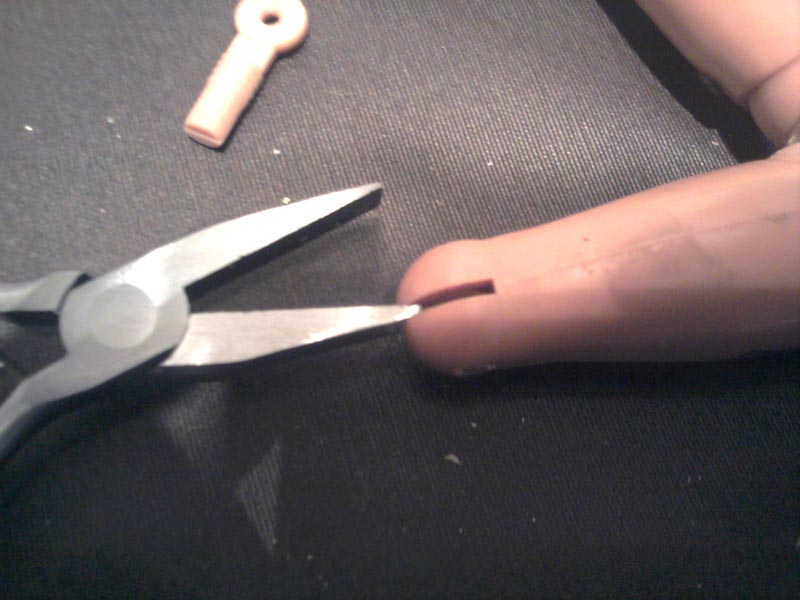

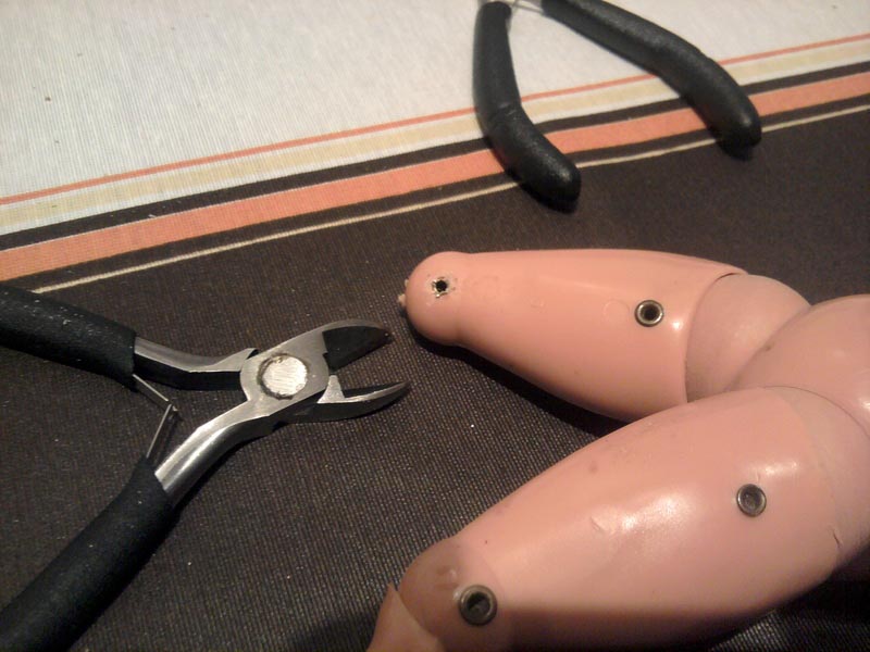

Lo más chungo es quitar el jodido remache de latón, usando para ello varios tipos de alicates con los que doblar los extremos:

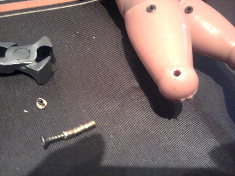

Luego según vaya la cosa, se usa un tornillo que se atornilla al remache y luego se extrae con fuerza, o bien en otro caso he usado una dremel (marca "hacendado") con una pequeña broca que empuja al remache por el otro extremo hasta que se puede sacar:
Quitar el vástago roto y meter el nuevo es fácil, para poner el nuevo sólo hacer un poco de palanca con una cuña, en este caso unos alicates:

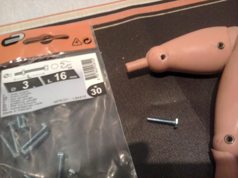

¿Y qué se emplea para fijar el vástago que sustituya al remache? pues en este caso un pequeño tornillo con cabeza hexagonal de 3mm de diámetro por 16mm de longitud. El tornillo no se enrosca en el muslo porque pasa con holgura, pero sí se enrosca en el vástago, de forma que cuando se mueve la pierna el tornillo gira con ella, solidario al vástago.
Esto le da dureza a la articulación, el vástago no se desgasta porque no roza con el tornillo sino que va atornillado a él; fijaros que la rosca del tornillo tiene muchas vueltas (es decir la inclinación de la rosca es muy plana), lo que también mejora su fijación:
La articulación funcionalmente es muy efectiva, puede moverse fácilmente pero no tiene holgura y es dura, lo que lógicamente mejora la estabilidad del muñeco:

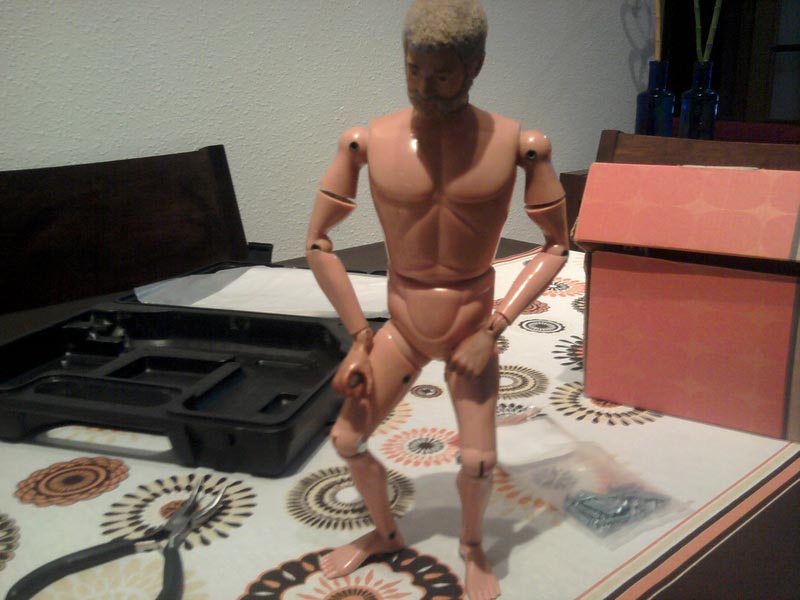

El otro amigo que primero arreglé, con sus dos piernas nuevas:
Los tornillos no se notan nada una vez le pones la ropa, pero para los tobillos (que son más estrechos) les pondré tornillos más cortos, aunque a lo mejor dan problemas al ponerles botas. Ya lo estudiaré.

Detalle de cómo se ven las dos nuevas rodillas:

Una reparacion tan sencilla como efectiva, al menos eso parece viendo las fotos, pero se me plantea una duda,,,, una vez finalizada la reparacion ¿por que no cortas la cabeza del tornillo?, si enrrosca en el vastago (y no enla rodilla), no hay miedo de que se salga de su posicion ¿no?
Vale, a lo mejor cortar la cabeza es un poco arriesgado, tan cerca del plastico, pero bastaria con comprar uns tornillos de identica rosca y diametro pero un pelin mas largos, para que al roscarlos en su definitivo emplazamiento, la cabeza quede a una prudencial distancia del plastico, dspues de "decapitar" al tornillo solo habria que ir rebajando el cuerpo hasta que quede a ras ¿no?
Cordiales saludos : Cesc

Pues sí efectívamente, para dejarlo más estético basta con cortar la cabeza del tornillo porque no va a moverse de ahí. Lo que pasa es que no me ha apetecido todavía, tengo una sierra de calar que basta con ponerle la hoja adecuada. Pasa también que el tornillo tal y como está, está muy cómodo para posteriores reparaciones (que dudo que haya que hacerles, porque ya no tienen la tralla que tenían cuando era niño).
Otra opción es buscar un tornillo similar pero con la cabeza más pequeña, y que no haga falta recortarlo, o incluso sin cabeza.
También como dices hay tornillos de 3 mm pero más largos, que se pueden cortar más fácilmente.
Pero a pesar del aspecto, con ropa no se notan nada.

El tornillo que le he puesto es cojonudo excepto por la cabeza, creo que está zincado, la rosca es muy plana con lo que hay que darle muchas vueltas para atornillarlo (más estable), no asoma el extremo por el otro lado, y además el extremo no es puntiagudo sino plano.

Estoy buscando en internet y lo más idóneo y lo que teníamos en mente algunos sería un espárrago allen, lo que hace falta es que sea de 3 mm de diámetro y de 16 ó 18 mm de longitud.

Solo un par de cosas, el remache, que si no recuerdo mal hace 3mm, si lo perforas por un lateral con una broca de 3mm con mucho cuidado hasta hacer saltar la cabeza sin llegar a tocar el plastico, te quedara entero y con cabeza en un lado, y lo puedes aprobecahar para reparaciones. Para sacarlo, uso un extractror de tornillos, que basicamente es como un tornillo con la rosca conica, lo enrosco dentro del remache por el lado de la cabeza que queda y cuando ya no entra mas, sigo enroscando para que gire el remache mientras tiro de el, y sale muy facilemente.

El unico problema que veo con esos tornillos, es que al tener rosaca en todo lo largo, con el mobimiento va a ir desgastando el plastico, lo ideal seria un tornillo con media rosca, de manera que solo quedase la rosca justa para la tuerca, y el resto fuera liso.
