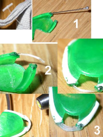

Si quieres intentar esta reparación necesitarás un trozo de filamento plástico, pegamento tipo cianocrilato y cola blanca de secado rápido.
1.- Se hacen dos pequeñas perforaciones justo en los extremos a unir de las gafas. Para esto utilizar un alfiler calentado con un mechero (proteger los dedos para no quemarse).
2.- Introducir el segmento del filamento con un poco de cianocrilato en sus puntas. (Este segmento que une es el que ponen en la ropa para las etiquetas, se trata de un material plástico resistente, flexible y de tamaño adecuado).
3.- Sobre el filamento ir añadiendo capas de cola blanca hasta conseguir un espesor que rellene bien la unión. Cuando seque quedará rígido y transparente.
El resultado permite volver a enganchar la goma elástica sin temor de nueva rotura.
Se puede mejorar el acabado quitando las rebabas de la unión con una lija fina para luego pintar con blanco.

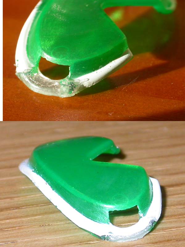

Ahí dejo el resultado final:

YCB escribió:Ahí dejo el resultado final:
Uploaded with ImageShack.us
Jo, a quedado genial, en la foto de abajo, ya le has dado con color blanco?, o eso me lo parece a mi!!!!!,
Saludos.
Chema.
Mensajes: 761
Re: REPARACIÓN DE GAFAS
Si, ahí ya está pintada y pulida la unión. He utilizado una multiherramienta tipo Dremel de modelismo con una cabeza de pulido fino; compensa tener este tipo de material para hacer reparaciones, no son muy caras (+- 20€) y soluciona un montón de operaciones delicadas.
