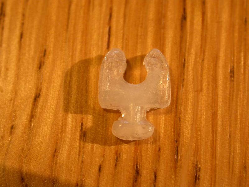

He hecho un experimento casero para reproducir piezas sencillas con un molde de cera. Sé que existen métodos más profesionales con resina, pero bueno aqui lo pongo por si a alguno le sirve.
El molde de cera tiene la dificultad de que hay que extraer la pieza original con cuidado (recomiendo calentarlo con agua). Luego se van añadiendo capas de cola blanca hasta completar la figura que saldrá, esta si, con facilidad.
Queda una pieza bastante flexible y se endurece dándole una capa fina de pegamento tipo cianocrilato.
Aqui el resultado a falta de pintar en negro:

toma ya! un molde de cera. supongo que para piezas sencillas y planas ¿no?

GeyperHam escribió:toma ya! un molde de cera. supongo que para piezas sencillas y planas ¿no?
Si claro esto tiene que ser para piezas muy elementales, pero que a veces te fastidia no tener porque sirven de enganche para algo (como la de la foto, o la de apoyo de las metralletas ...) y puedas pedir prestada la pieza original para hacer la copia.
