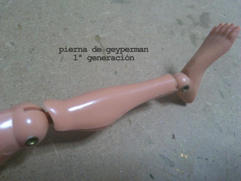

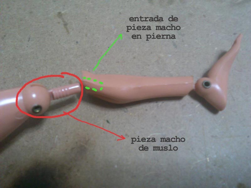

el asunto es que tengo dos muñecos de 1ª con las articulaciones de rodilla y pie fatal. los pernos o pivotes o como se llamen han salido fuera de los agujeros y no hay manera de meterlos. :lol:
ni apretando, ni golpeando con marillo de goma ni nada. y tiene pinta de que forzando se dobla seguro... :?
no he encontrado este tema en el foro buscando. si ya se trató lo borro y listo pero no lo veo.
se me ocurre enfríar la pieza macho y calentar la hembra (joder... :shock: ) pera ver si puede entrar así pero no tengo ni idea.
Esto me hace preguntarme por el montaje que hará piernas porque tiene que armar los muñecos de cero. tiene que haber una técnica ¿no? a no ser que haya secreto industrial... 8-)

Yo cuando he tenido ese problema(hace poco con un pie), he lijado un pelin el tetón(o pieza macho, como tu dices), con una lija muy fina, y ha entrado a la perfección.

El secreto es usar un útil especial para montarlos :) A veces también hay que rebajar algunas rótulas rebeldes con una cuchilla, en geyper también lo hacían en ocasiones. Las rótulas se reajustaron un millón de veces durante la producción de los kekos.

Yo he utilizado un remedo casero, lo que hay que hacer es calentar en este caso la pantorrilla del geyperman para que el plástico se dilate lo suficiente sin que se derrita y deje marca...... ¿como? pues yo utilizo una sanwichera, la enchufáis cerrada dejais que se caliente unos minutos luego poneis la pieza encima de la tapa el suficiente tiempo para que se dilate el plástico normalmente dos o tres minutos luego procedéis a ponerla apretandola con el pivote de la rodilla y suele entrar sin problemas, si notaís que no entra suavemente tenéis que dejarlo un ratito mas hasta que entre.
Yo lo he utilizado para rodillas y pies, tambien para los antebrazos y ningún problema.

En caliente, sin llegar a derretir la pieza claro, entran más fácilmente las articulaciones. Probad con agua o un secador.
