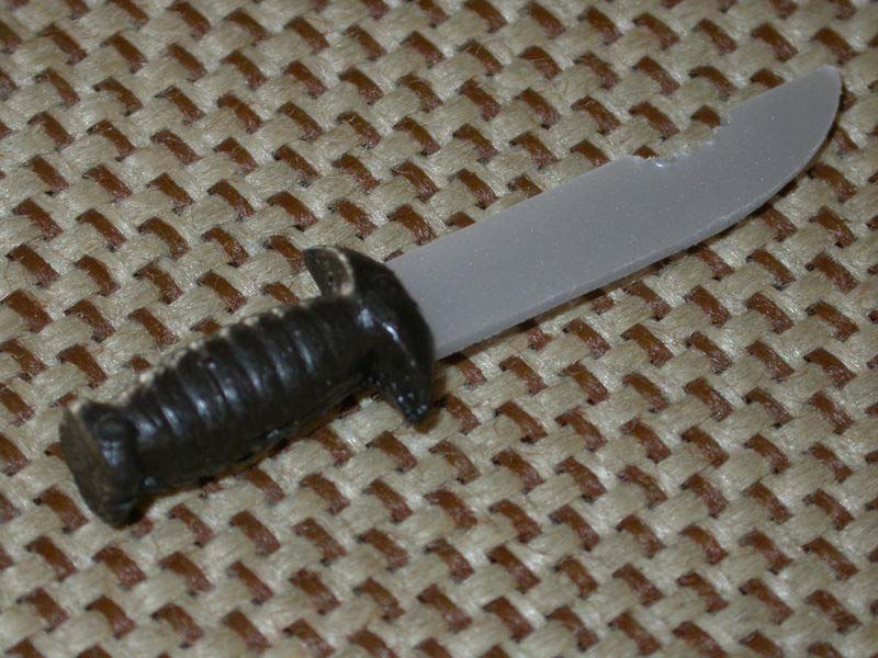

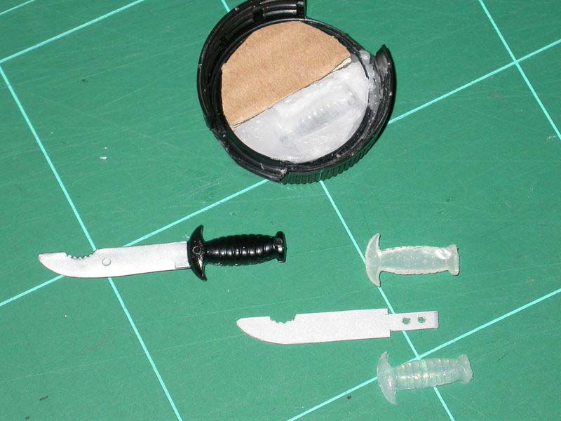

La hoja de plástico esta recortada del tapón de un envase, y las cachas del puñal es a base de cola blanca sobre molde de cera sacado de la pieza original.

Muchas gracias; este es el primer intento de esta pieza, en los siguientes afinas más y suele mejorar.
(Por cierto está pintado con pintura acrílica negra, que viene muy bien para repasar rasguños de algunas partes como la gorra del oficial alemán).

Buenísimo. Ahora dos preguntas:
Si el muñeco coge el puñal con la mano...
1.- se despinta con facilidad el mango?
y
2.- tiene la suficiente dureza? :gracias:

pablo escribió:Buenísimo. Ahora dos preguntas:
y
La adherencia entre la pintura acrílica y la pieza a base de cola blanca es excepcionalmente buena, mucho mejor que con el plastico.
La consistencia esta a camino entre la elasticidad de la goma y la rigidez del PVC, asi que ningún problema por su dureza.
Lo único es que la cola retrae un poco al secar (esto facilita sacarla del molde), por lo que antes de unir las partes hay que esperar a que estén bien secas.
